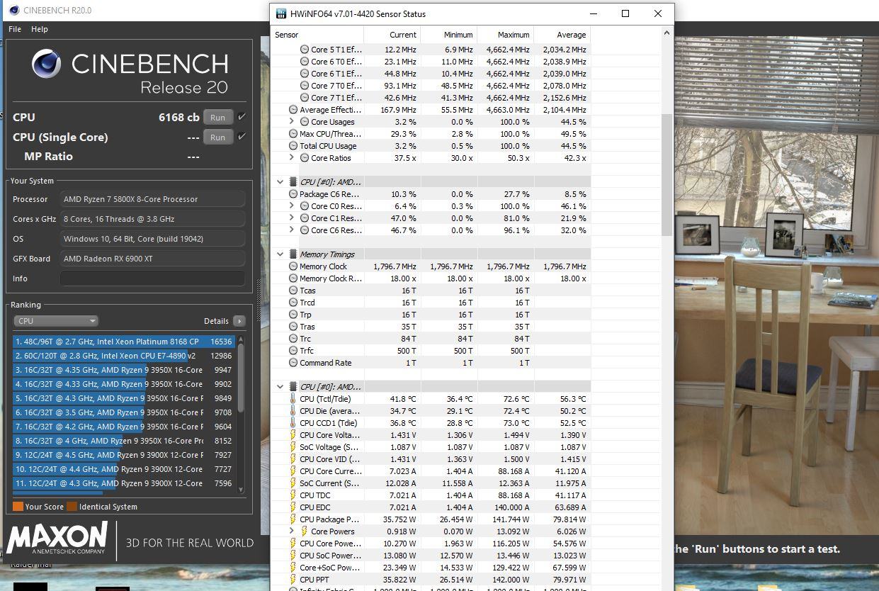

Frage in die Runde: Wie sehen eure Temperaturen und Leistungswerte aus, wenn ihr den Curve Optimizer nutzt (Unvervolting)?
Ich kann bei AllCore -15 in etwa um 3-5°C gesunkene Temperaturen feststellen, aber meine Cinebench R20 Ergebnisse sagen immer noch nicht das, was manch andere Ergebnisse hier sagen.
Die CPU sitzt auf einem guten B550-E GAMING Board von ASUS. Spannungsversorgung ist also gut.
Gekühlt wird mein System von 'nem NH-D15 (black) mit Kyronaut WLP. Raumtemperatur aktuell 18-20 °C, weil im Keller.
5800X, NH-D15 mit der beigelegten WLP, PureBase 500DX Gehäuse mit 2x140 intake und 2x140 (hinten und oben) out.
PBO +150Mhz
CO -16, -20, -28, -20, -27, -13, -28, -3 mit CoreCycler 72h auf Stabilität geprüft
CB20 schwankt immer ein bisschen aber MC ca. +150 Punkte auf 6150 und Singel Core +15 Punkte auf 635
Wenn der Rechner noch nicht von der Graka aufgeheizt ist wirds bei CB20 und vier Durchläufen direkt in Folge max 83 Grad. Raumtemp 21,7 Grad
Edit: RPM vom NH-D15 auf 1100 begrenzt

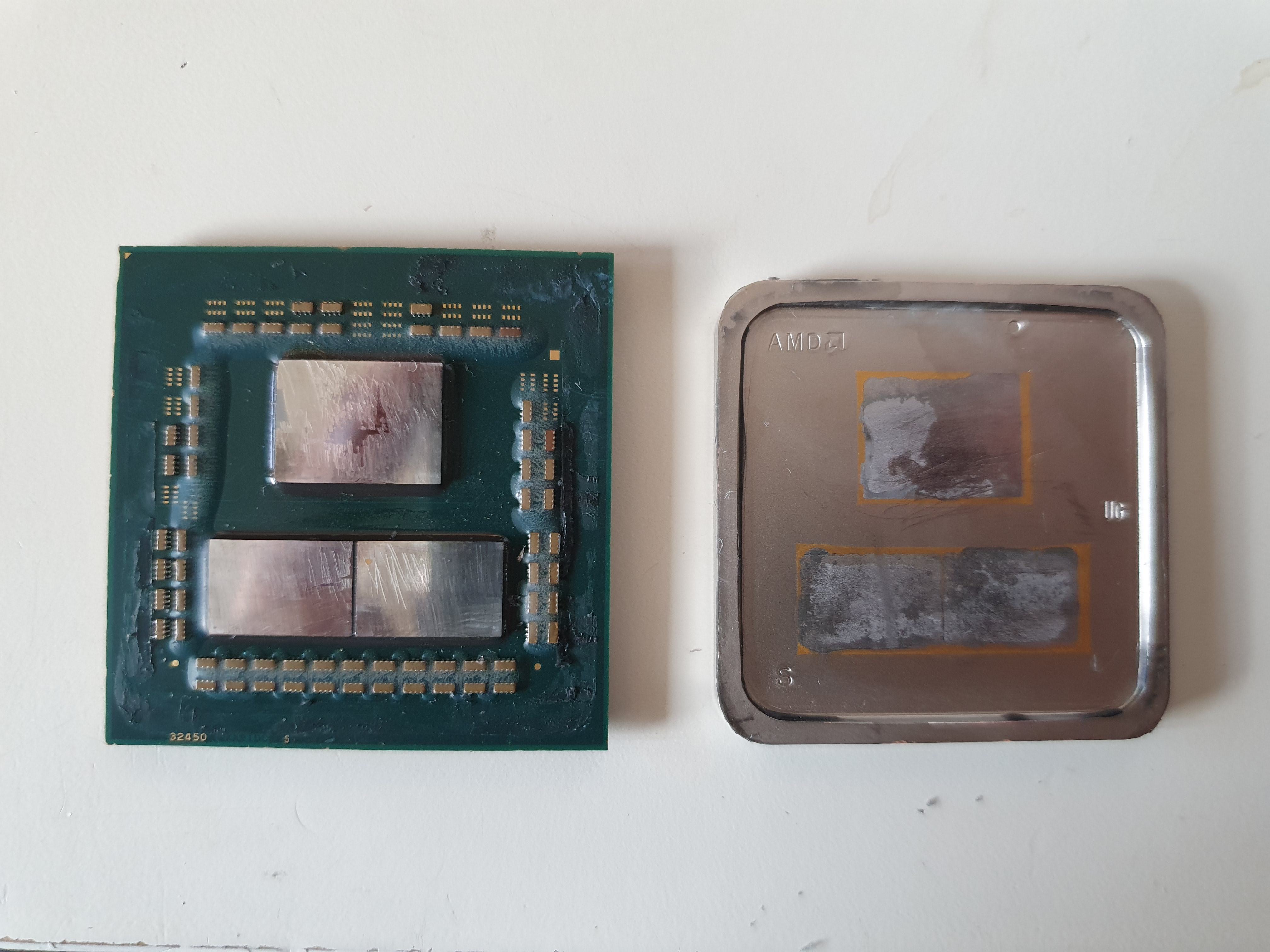

Mein Spieltrieb war größer als meine Vernunft. Habe meinen 5800x geköpft.
Und siehe da, die Gerüchte stimmen. Er hat tatsächlich 2 CCDs.
Was es letztendlich an Temperaturen gebracht hat, kann ich noch nicht zu 100% sagen, da ich mit den Tests noch net durch bin. Viel scheint es aber nicht zu sein ;)
Hattest du denn vorher in HWinfo auch CCD2 stehen? Bei einigen steht ja CCD1. Es wäre interessant zu wissen ob die nur einen CCD haben oder auch zwei und es einfach unterschiedlich ist welcher deaktiviert ist.
Wieso Gerüchte? Die 5600x und 5800x mit CCD0 und 1 (bzw. 1 und 2) gab es doch regulär.
Läuft nur im deepsleep, elektrisch verbunden jedoch von aussen getrennt.
Denke mal verstümmelter Ausschuss von den grösseren CPUs
CTR glaub ich zeigt das auch bei der Diagnose an.

Habe den Kleber mit ner Rasierklinge durchgeschnitten, dann den Heatspreader erhitzt, sodass sich das Lot verflüssigt, und dann den Heatspreader abgenommen.
Im Anschluss habe ich das Lot entfernt und Conductonaut Flüssigmetall aufgetragen und die HS mit hochfestem Silikon wieder verklebt.
Warum? Weil ich ein neugieriges Spielkind bin :d Und weil mein ITX thermisch eh schon ziemlich am Poller läuft und ich das ganze etwas entspannen wollte.
Ah ok. Ich habe dieses Hochtemperatur-Silikon auch mal ne Zeit lang benutzt. In der Praxis erwies sich aber Wärmeleitkleber als weitaus bessere Lösung, weil du den IHS zu einem späteren Zeitpunkt dann deutlich besser abbekommst, falls du mal in Zukunft das LM erneuern musst.

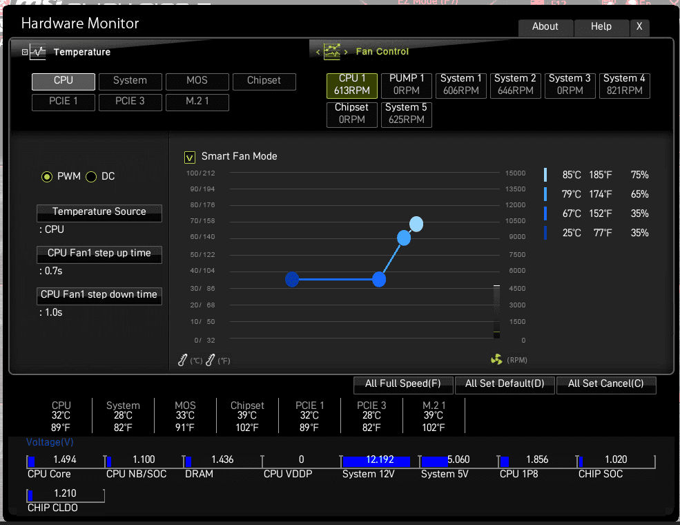

ne ne, nicht die Temparatur regt mich auf. wenn die bis 90 grad aushält dann ist es ja gut. nur wenn die CPU schon 70c warm wird. dann drehen die CPU Lüfter dementsprechend schneller und es wird lauter. das ist das was nervt. wusste ja nicht. das ich einfach den Lüfter langsamer einstellen kann und dem CPU passiert nichts. also bis max 1000 RPM verkrafte ich ^^ womit stellt ihr denn am besten den Fanspeed ein ? im BIOS ?

so in der Richtung... absolut kein geheule der Lüfter (NH-D15)
Falls es dir was bringt, hier meine Kurve für 5800x und Dark Rock 4 (ohne Pro)
0-75 Grad: 45% Pwm
75-85 Grad: linearer Anstieg
Über 85 Grad: 100% Pwm
Bei Games und keine Benches hab ich meist gute 70 Grad, also quasi nicht hörbar.
