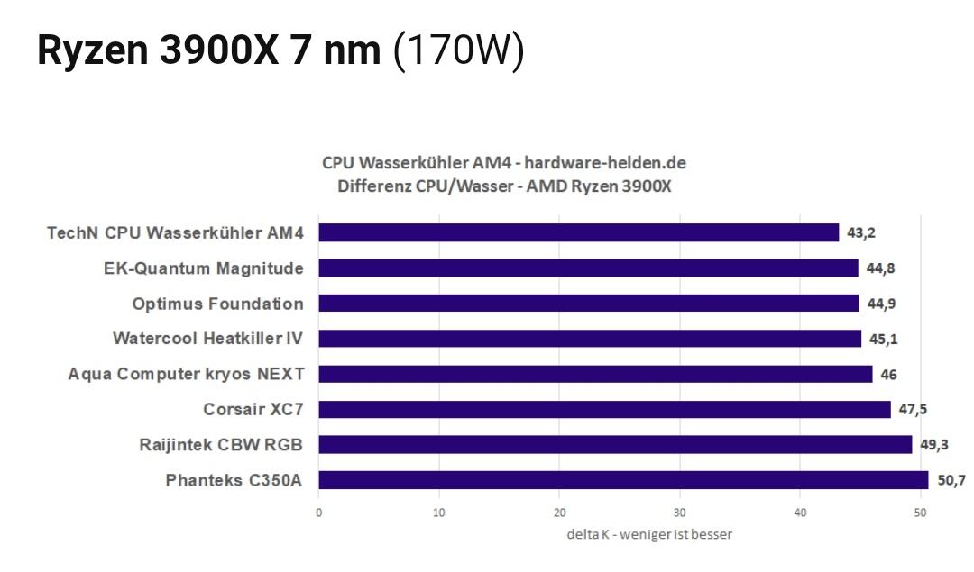

Ja der ist ganz ganz schlecht! *facepalm*
Dann liegt es eben nicht an dem Kühler sondern an deiner Custom Wakü.
