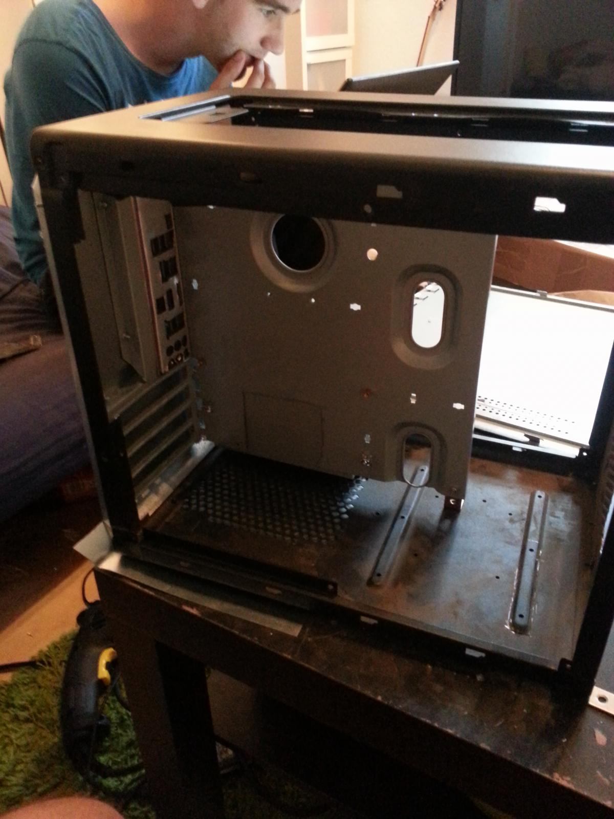

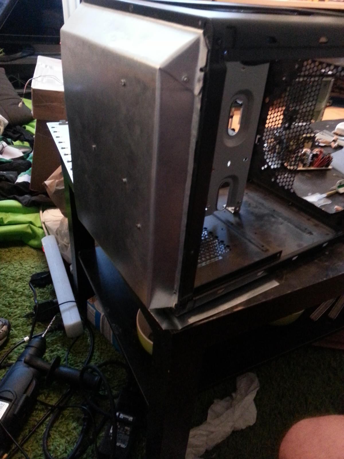

Ok mit dem Problem hatte ich schon gerechnet und auf der ersten Seite auch schon meine Lösungsidee verkündet falls es zu diesem Problem kommen sollte.
Also bin ich dann flink zum 3ten Mal an diesem Tag in den Obi gefahren und hab mir Material besorgt. Die Materialwahl fiel nach dem Kampf zwischen 0,5mm Alu oder Stahl dann trotz der wesentlich einfacheren Bearbeitung vom Alu auf die Stahlplatte in der Größe 25x50cm. Hinzu kamen noch Kleinteile wie eine neue Aufnahme für die Dremeltrennscheiben da ich davon jetzt schon 3 gefetzt habe und ne Packung Schrauben um die Teile zu befestigen. Im fertigen Zustand wird dann das meiste vernietet aber beim Arbeiten stört das nur.

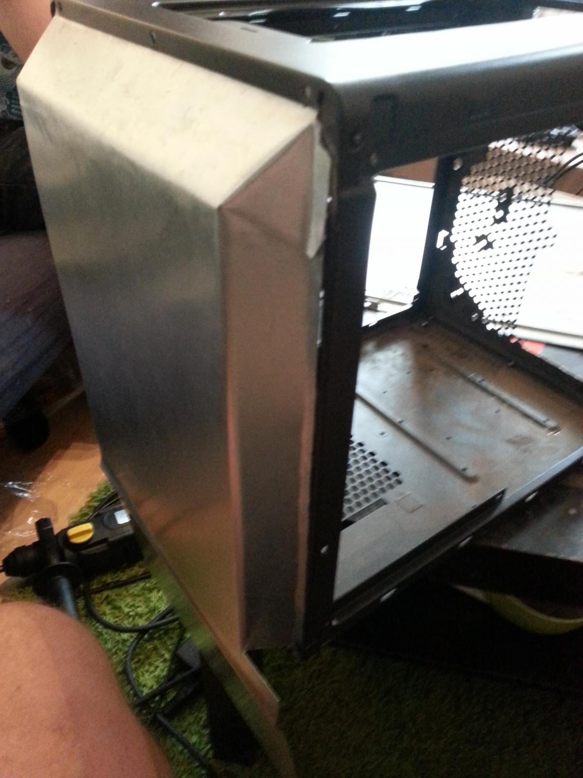

Die Rückwand wurde also rausgetrennt damit ich eine Verlängerung des Gehäuses machen kann und den Tray nach hinten versetzen kann. Dabei habe ich als Größenordnung die breite eines Lüfters gewählt und das Gehäuse um 2,5cm nach hinten verlängert.
Erster Sitzversuch nach dem Biegen sah vielversprechend aus :)
Die obere Kante sieht nur auf diesem Bild so schief aus ;)

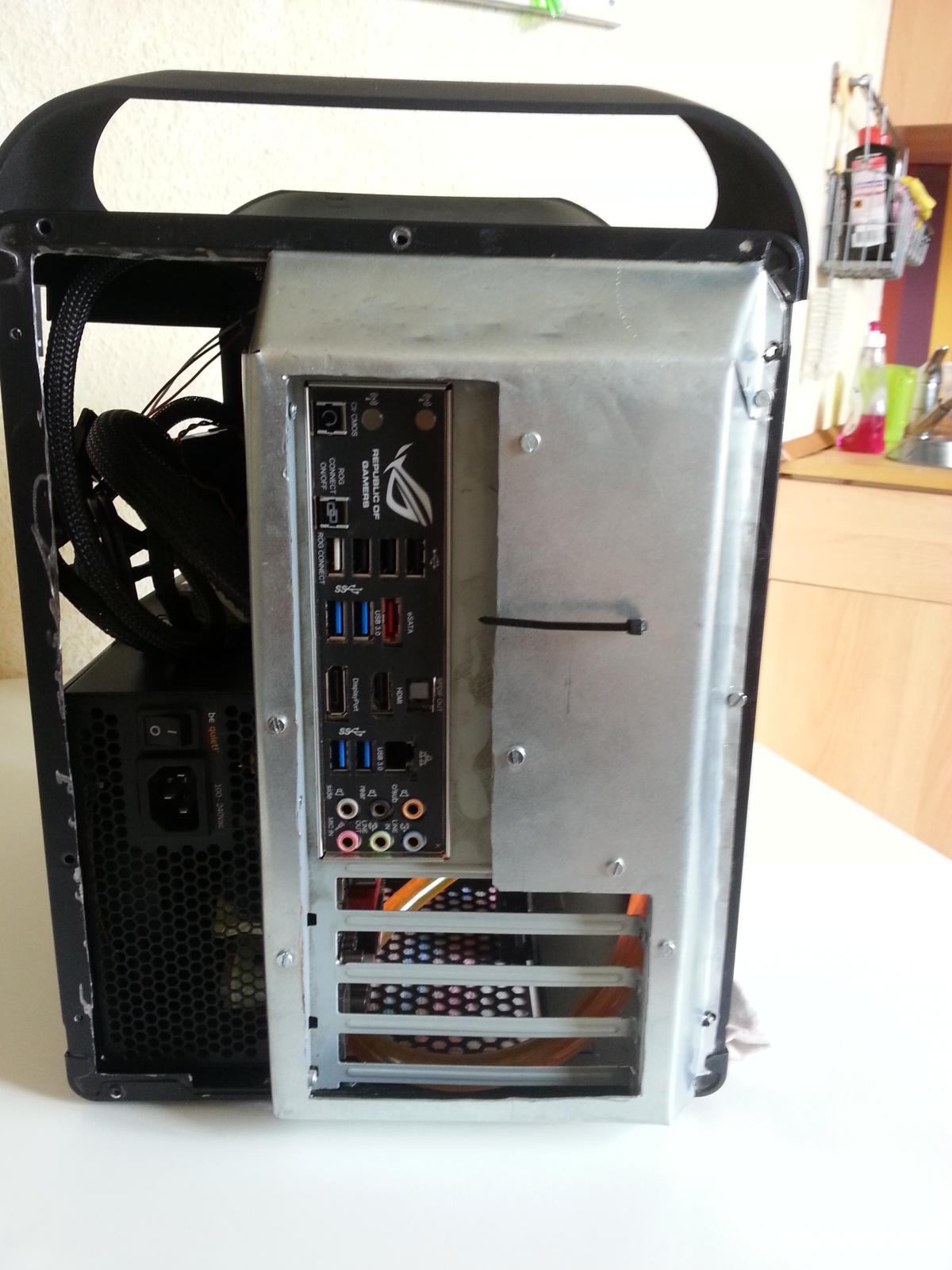

Der Gedanke dahinter war natürlich das ich zum einen mehr Platz schaffen wollte aber es schaffen wollte das man diese Verlängerung nach Möglichkeit überhaupt nicht sieht daher die abgeschrägten Kanten die mir das Leben natürlich etwas erschwert haben.
Dabei habe ich nicht nur die oberen sondern auch die seitlichen Teil der Verlängerung schräg verlaufen lassen um beim Betrachten von der Seite oder oben keine kastenförmige Optik zu erfahlten.
Weiter geht es dann mit der Anpassung. Dafür sind die Nieten im hinteren Teil sowohl oben als auch unten rausgebohrt worden damit ich wie man auf den Bildern sehen kann die neue Platte zwischen Gehäuserückwand und überlappung des oberen Gehäuseteils und der Seiten schieben kann. Dadurch werden die Kanten an allen Ecken wesentlich schöner und glatter.
Wie man im folgenden Bil sieht hab ich mein Ziel soweit ganz gut erreicht. Die verlängerung fällt selbst bei dem recht steilen Blickwinkel kaum auf und wenn die Übergänge im Gehäuse erstmal perfekt sind und alles schwarz lackiert wurde wird man es fast garnicht mehr sehen :)
Wie man sieht ist der Mainboardtray auch schon verschraubt mit der Rückwand und an seiner finalen Position. Ein erstes Probesitzen hat auch ergeben das der Platz perfekt ausreicht um die Lüfter jetzt auf dem vorderen Radiator zu verbauen :)
Natürlich passt auch auf der Rückseite alles auch wenn es sehr eng ist.
So das ist nun der aktuelle Zustand so wie es hier steht. Ich wäre gerne weiter gekommen jedoch hat mir mal wieder die Aufnahme für die Trennscheiben einen Strich durch die Rechnung gemacht und sich in 2 nicht mehr kompatible Einzelteile zerlegt. Dadurch blieb mir also nur übrig alles Mögliche an Bohrlöchern fertigzustellen und den Abend bei nen paar Bier und leckerem 18 Jahre alten Whiskey ausklingen zu lassen :)

Ne das ist nen Kollege der spontan vorbei gekommen ist und mir beim arbeiten zugeschaut hat ^^ Außerdem sieht man mein Knie in der linken unteren Bildecke. ;)
Mir fällt grad auf das auf den Bildern die ich gepostet habe doch noch nicht alles drauf ist. Naja kommt die Tage mit dem Rest. Hoffentlich hab ich dann die Rückseite schon fertig und kann mich an den Boden und die Front machen und den Mainboardtray noch etwas verschönern. Wird nochmal grade abgeschnitten und die Kanten geschliffen usw. ist also noch viel arbeit aber wenn mein Plan aufgeht sollte bis Ende des wochenendes das gröbste erledigt sein wenn mir nicht mein Auto schon wieder dazwischenfunkt des das muss ich morgen erstmal für den TÜV fertigstellen.

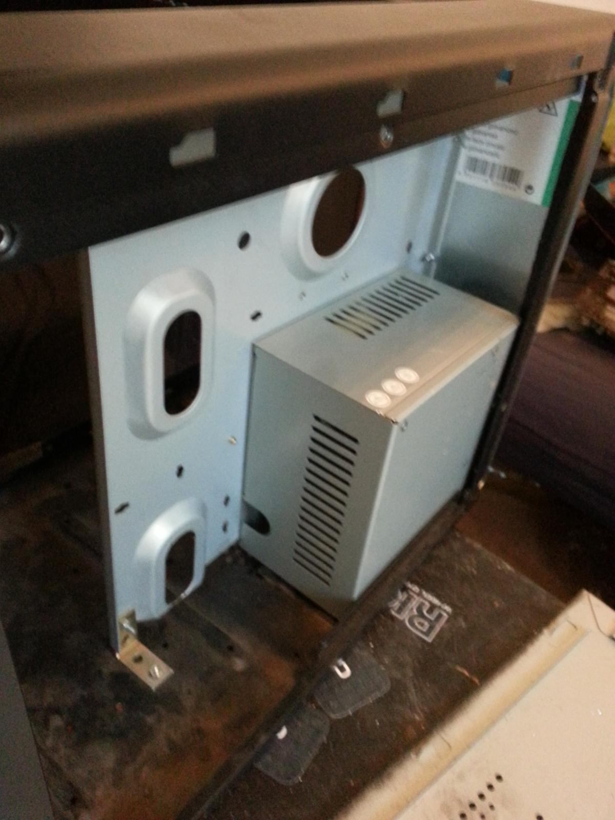

Moin,
Sag mal ist der MB-Tray schon final oder nur ein Muster? sieht irgendwie so Provisorisch aus:confused:
Teils Teils
Der Mainboardtray an sich soll schon so verwendet werden jedoch wird er noch bearbeitet. Die Kanten müssen begradigt werden und der ausschnitt unten sauber gearbeitet. Auf der rechten Seite werde ich noch eine verstärkung einziehn wobei ich mich da noch zwischen verstärkung ohne befestigung oben rechts an einer der Wände oder mit entscheiden muss. Könnte aber gut sein das sich das recht schnell bei der Kontruktion oder Montage des Festplattenkäfigs löst ;)
Das er erhöht ist ist absicht da iwo ja auch die unteren kabel her müssen.
Wenn du dir aber die Zeichnung von mir im ersten Post ansiehst kommt unten noch ein Radiator hin den ich jetzt sogar vermutlich gegen einen 45cm hohen auswecheln werde. Man wird also im verbauten zustand sowohl unten als auch vorne vom MB Tray nichts sehen und auf dem Rest sitzt das Board.

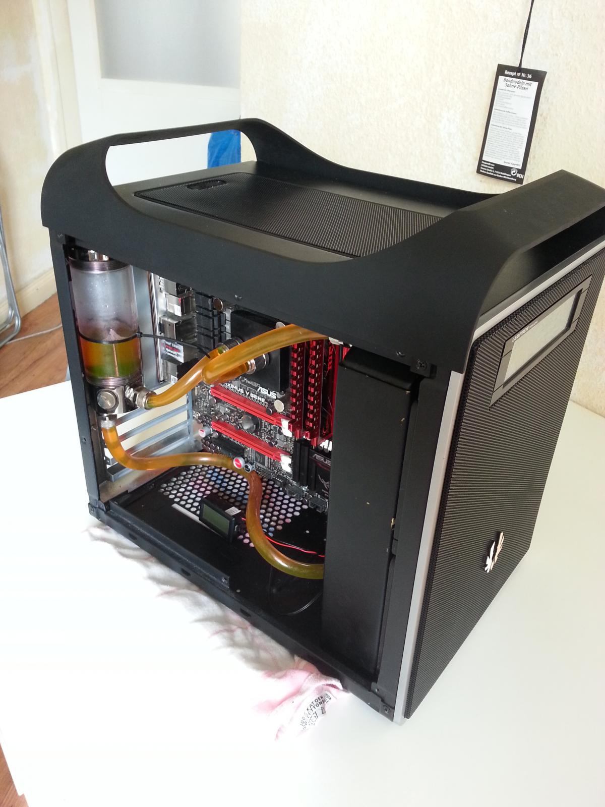

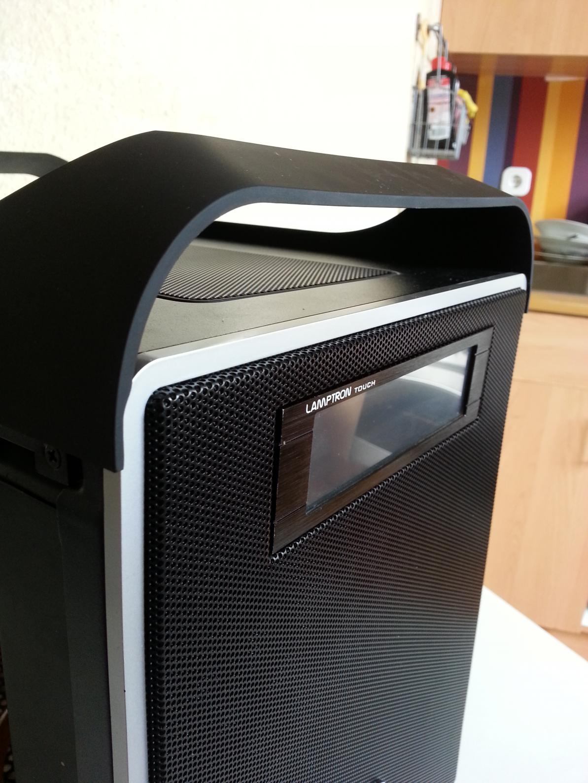

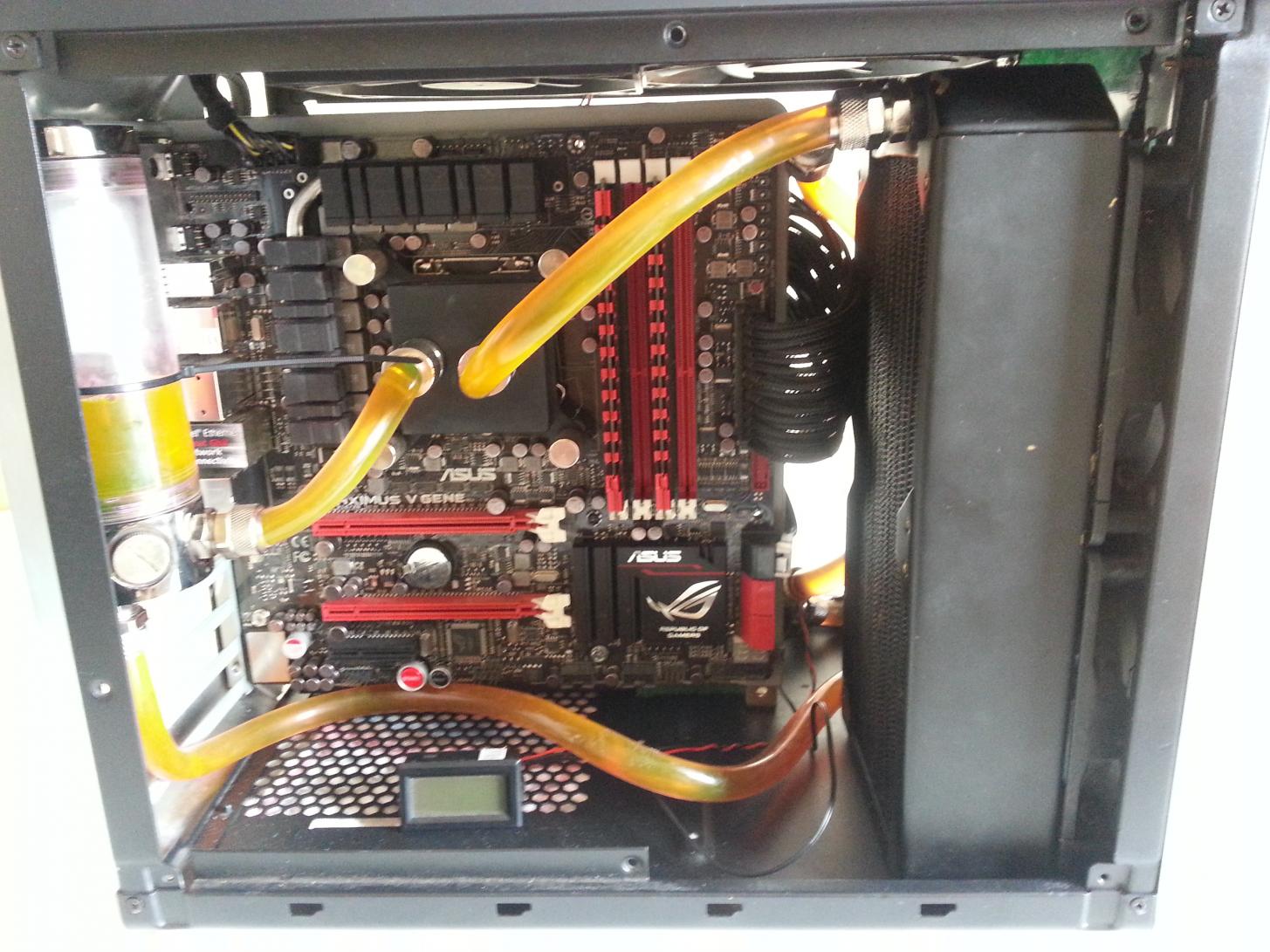

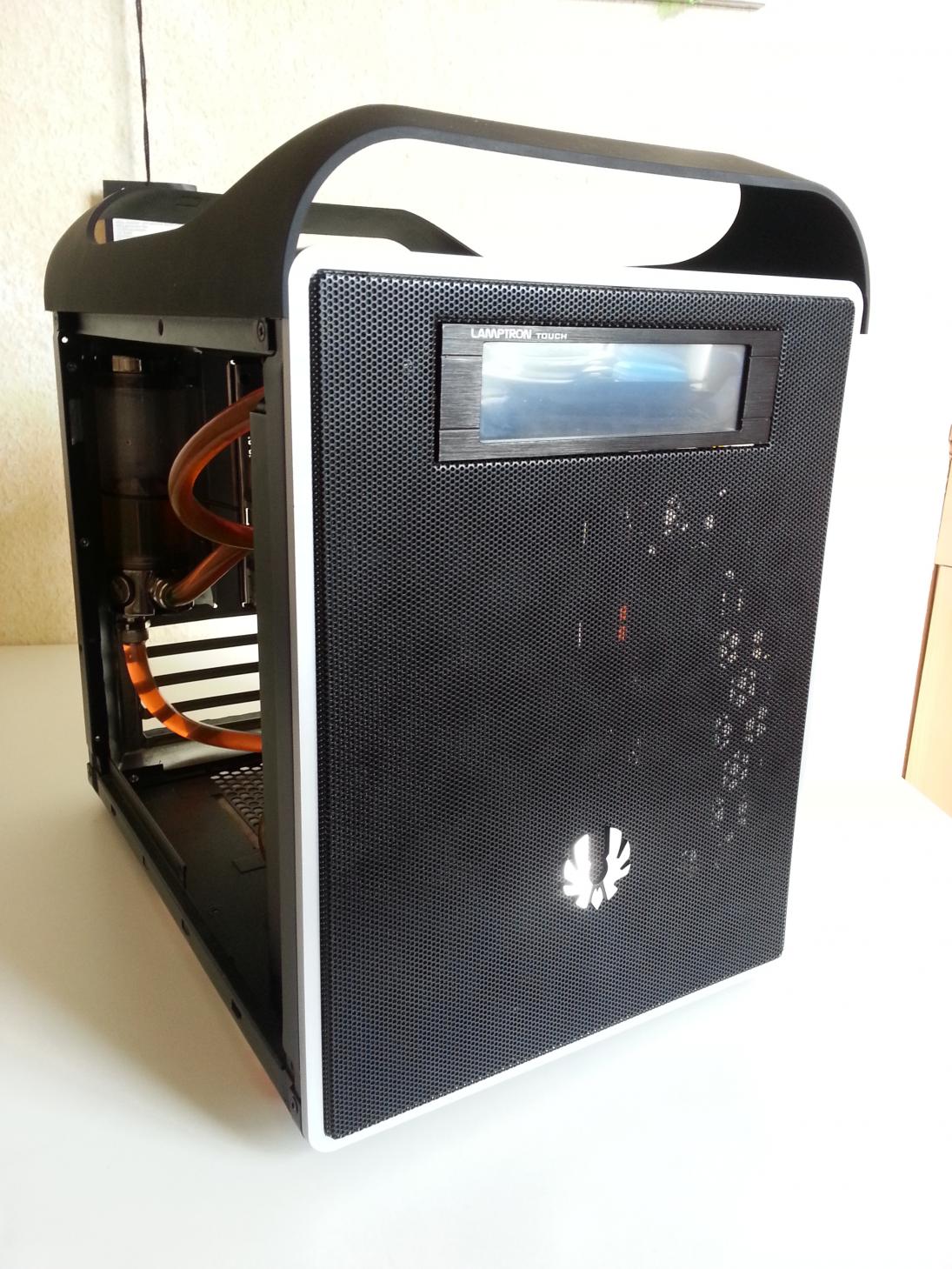

Update 4.1 !
Nach Tagen der Abstinenz gibt es auch von mir mal wieder ein Update :) Vorweg muss ich betonen das das System so natürlich nicht Final ist. Jedoch muss ich die nächsten 2 Wochen ein Produktivsystem haben an dem ich arbeiten kann und da reicht mir mein Notebook noch nicht. Hinzu kommt das dank TÜV und Co die Liquiden Mittel gegen Ende dieses Monats relativ schlecht stehen weshalb ich viele Kleinteile wie neue Schläuche, Lack, Schleifzeug usw. erst nächsten Monat bestellen kann.
Daher hab ich mir gedacht machste mal soweit fertig das man es nutzen kann und hier ist das vorzeitige Zwischenergebnise. Ich glaub man kann sich ganz gut vorstellen wie es später mal aussehen wird :)
ich für meinen Teil bin jetzt schon begeistert und freue mich drauf es zu finalisieren :)
Wie auch das letzte mal habe ich natürlich ein paar mehr Bilder die nun folgen werden ;)
Update 4.1 !
Natürlich ist die verschlauchung noch nicht Final denn es werden weiße schläuche einziehen. Auch die flüssigkeit wird noch gewechselt aber ich hatte nur noch diese farbe da.
Ebenso wird die komplette verkablung noch überarbeitet und es soll falls möglich noch ein hdd-Käfig für 2 Platten (ssd und datengrab) hinten einziehen. Ob das allerdings klappt ist fraglich da es schon sehr eng zugeht ;)

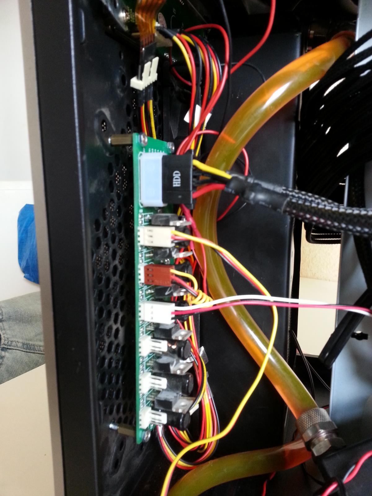

Ja und hier die erklärung wie ich die Lüftersteuerung da rein gekriegt habe. Es ist ja absolut kein platz vorne daher habe ich sie in 2 teile getrennt und wie schon vorher mal beschrieben durch lüfterverlängerungskabel verbunden. Somit ist jetzt nur noch display und digitizer oben und die eigentliche steuerung an der wand befestigt. Der größte vorteil ist das es so mehr als komfortabel ist die Lüfter anzuklemmen :)

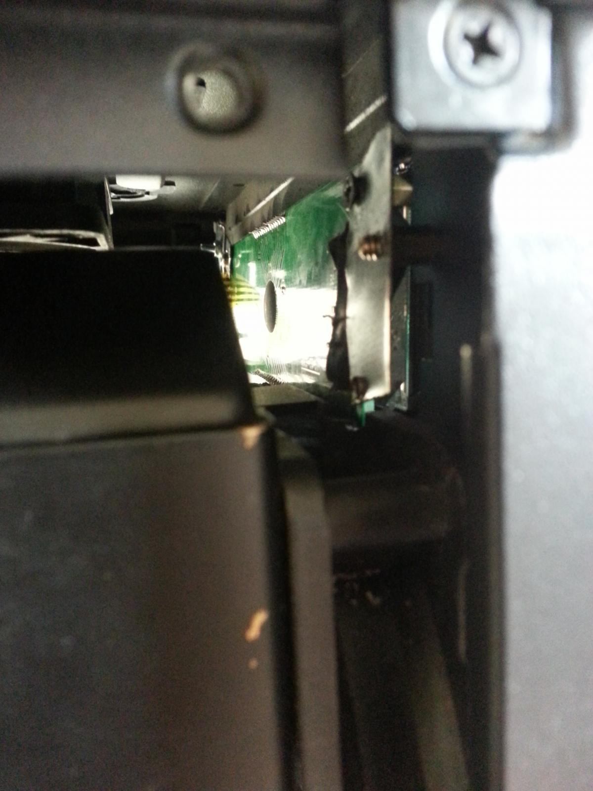

Wie knapp das ganze zuging seht ihr mal hier. Ich musste den oberen Lüfter zum Teil auch anschleifen damit die steuerung rein passt. Milimeterarbeit vom feinsten ^^

Super wie du alles passend gemacht hast. Sieht nach mm arbeit aus auf den Fotos, Respekt!
Schade gehts erst nächsten Monat weiter... wenigstens weisst du jetzt schon das alles passt und funktioniert.
"Hey Gubb3L, Kabelmanagment!"
"Was willst du?" :d
Nein Spaß, sieht schon gut aus. Allerdings versteht ich immer nich nicht ganz den Sinn der Erweiterung hinten. Denn die Mainboardblende liegt doch trotzdem genau an der Original(end)kante, oder täuschen die Bilder?
Btw: Das Netzteil sieht zum Anbeißen aus. Der Lüfter ist echt sexy.
Aber sag mal: Die Rillen auf den Lüfterblättern sind doch die puren Staubfänger, ist das bei dir auch so? Mein 80er ist von den 2-3mal in der Garage laufen komplett verstaubt in diesen Rillen :d
Kabelmanagement ? Brauch ich nicht :d Hab ja nichtmal ne rückwand also wozu die arbeit jetzt schon machen ;)
Das mit der erweiterung sieht nur so aus. Hat 2 Gründe. Zum einen sitzt das Mainboard ingesamt ca 1,5cm weiter hinten. Mit dem Tray sind es dann 2,5cm ingesamt. Wollte mir keinen eigenen Tray bauen da ich das so optisch schöner finde und auch sonst hätte es mit der GPU nicht geklappt. Hab sie schonmal drin gehabt und selbst jetzt ist das noch milimeterarbeit.
Die Rillen auf welchen Lüfterblättern ? Ich seh nur Rillen an den netzteillüftern und die sind absicht von bequiet :d
Btw. glaubste mir jetzt das ich die Lüftersteuerung da rein kriege :d
Deshalb, ok. Elende Tante Edit! :d
Ah ok, da haben die Bilder getäuscht. Mach mal ein Bild genau von der Seite, damit man die Auswölbung richtig sehen kann :)
Also meine 480 muss ich ja fast rein drücken. Da ist kein ganzer Millimeter Luft mehr :fresse:
Ja, die auf dem BeQuiet Lüfter. Die ziehen den Staub irgendwie magisch an. Kann dir ja morgen mal ein Bild davon schicken.
Ja ich glaub dir's. Allerdings sitzt dein Radi auch tiefer als meiner, und selbst so ist es Millimeterarbeit wie's aussieht. Btw: Trotzdem ne geniale Lösung mit Display und Elektronik für sich :)
Das Bild werde ich nachreichen aber wenn du bei den letzten von mir guckst sieht du das das eigentliche gehäuseende so ziemlich genau auf höhe vom ende des soundchips (das silberne chromfarbene ding) liegt ;)
Und jetzt bedenke mal das mein Radi nochmal 1,5cm dicker ist dann würde das mit der GPU niemals passen.
Ich musste außerdem oberen Lüfter vom radi an der kante anschleifen damit es passt sonst hätte ich den auch nicht reingekriegt. muss aber nochmal gucken weil da andere lüfter rein sollen ob mir da nicht noch was einfällt wie es besser geht ;)
