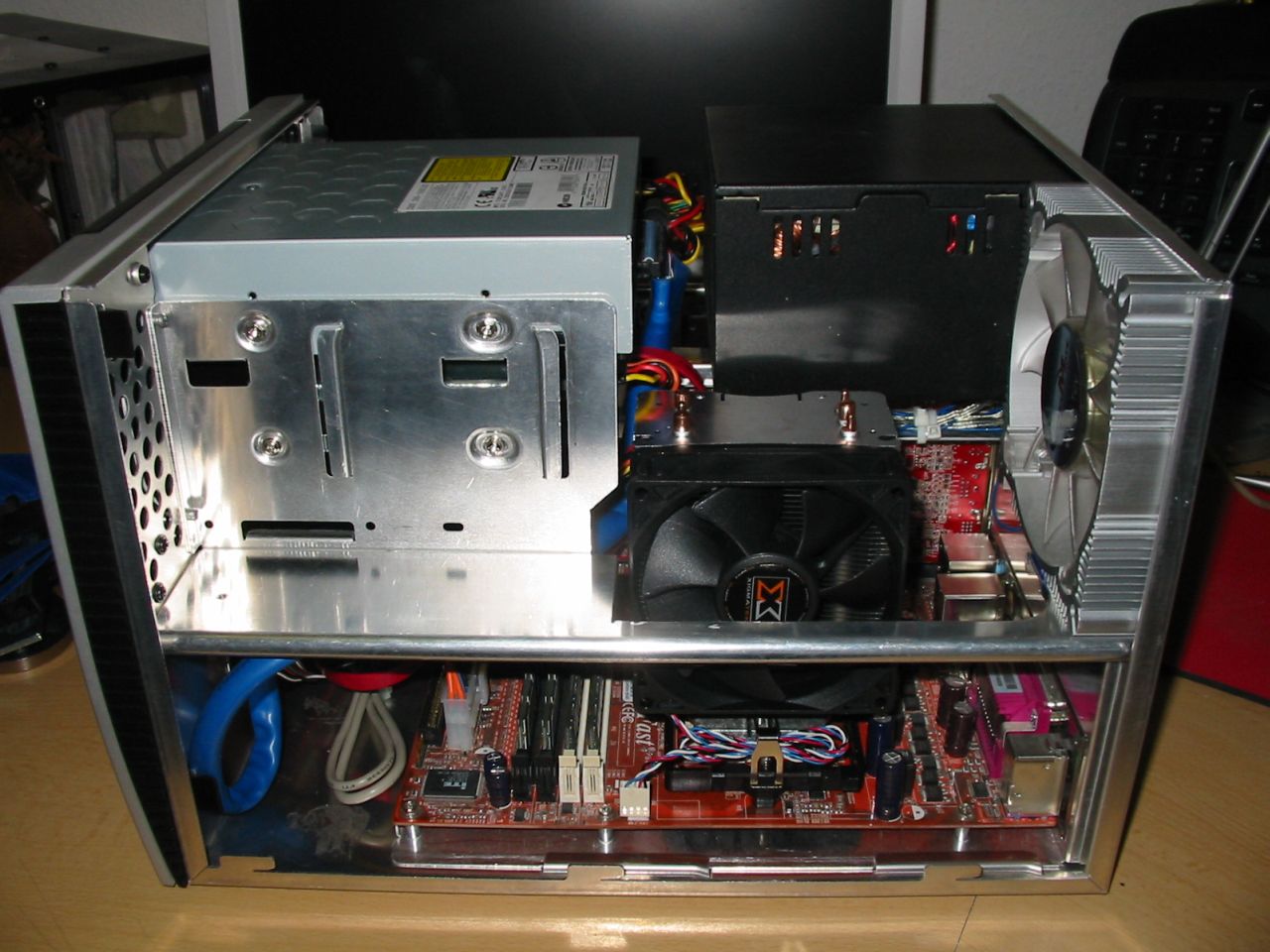

xigmatek hdt-s963 vs. x-qpack:

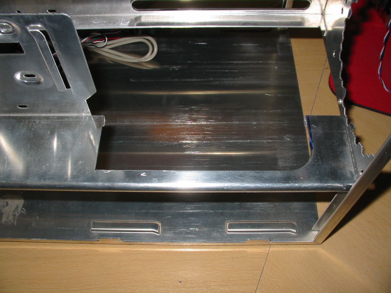

das musste weg:
fertig:
beim starten zeigt der lüfter, was er draufhat :eek: - bis die mainboard-pwm ihn stoppt - also wirklich, da kann man beim drehen die einzelnen schaufeln bequem verfolgen. zu hören ist so nix.
die pwm ist noch genauso eingestellt wie für den vorher montierten boxed: start bei 50% und 30°c, gleichmäßige steigerung auf 100% bei 45°c.
test mit prime custom ffts in place - sobald die coretemp auch nur versucht, 50°c zu überschreiten, zuckt kaum hörbar der lüfter kurz und schwupp, sinds wieder 47...
bei offenem gehäuse wohlgemerkt.
ist die haube drauf, macht er sich schon deutlicher bemerkbar und die temps steigen um gute 6-8°.
werde also noch für eine frischluftzufuhr (blowhole) sorgen...

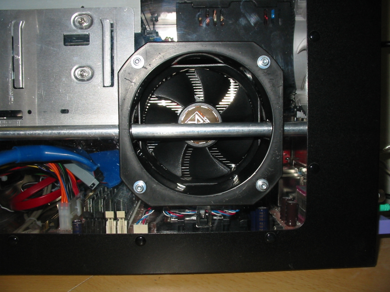

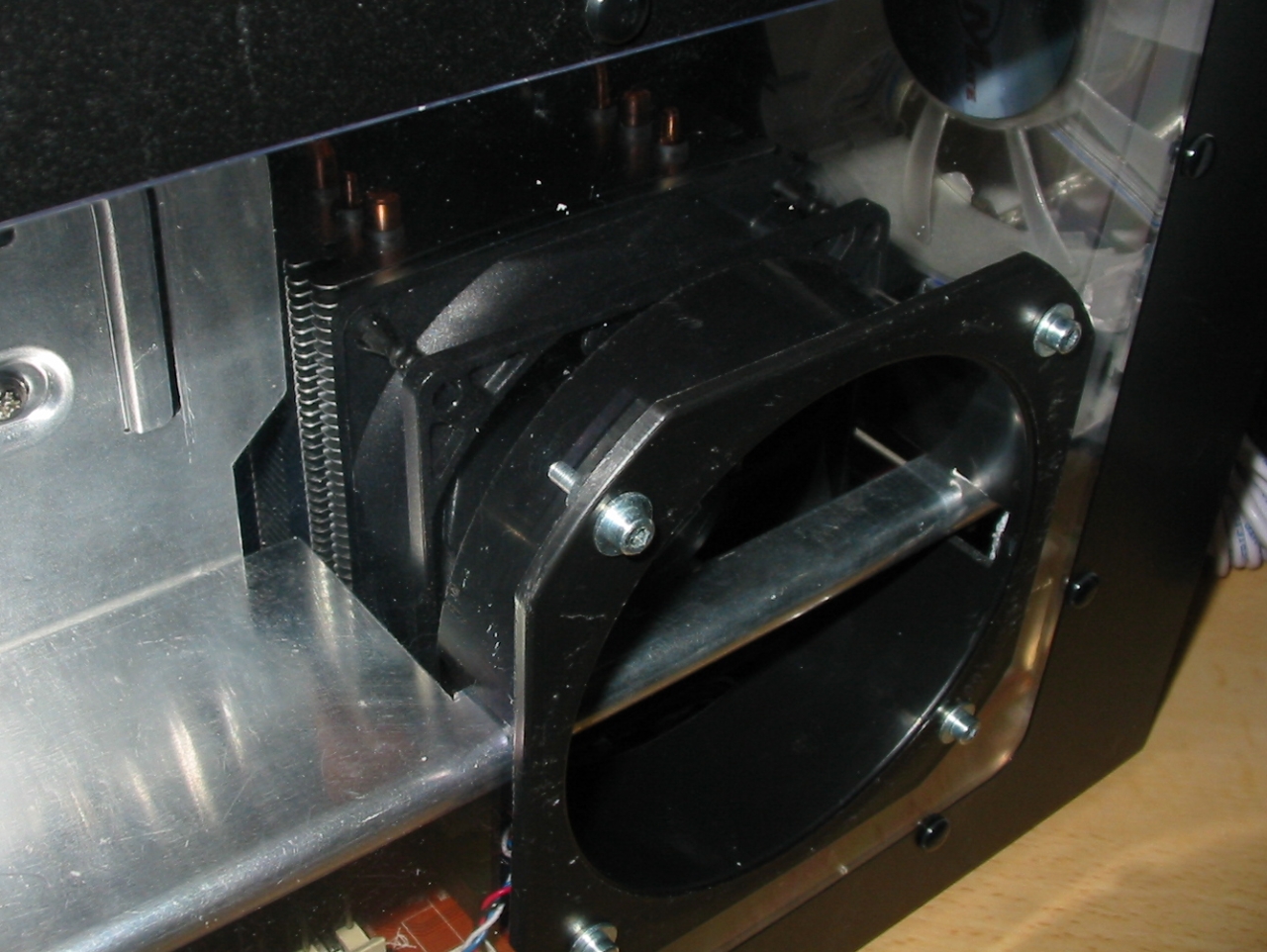

blowhole nachgereicht:
die bassreflexröhre sieht zwar leider etwas verkratzt aus, aber sie war ja schon im einsatz im auto vor zig jahren und bei mir gilt ja meist form follows function.
mission accomplished: der lüfter dreht durch die frischluftzufuhr beim gothic-zocken kaum über 600 rpm - nix zu hören.
