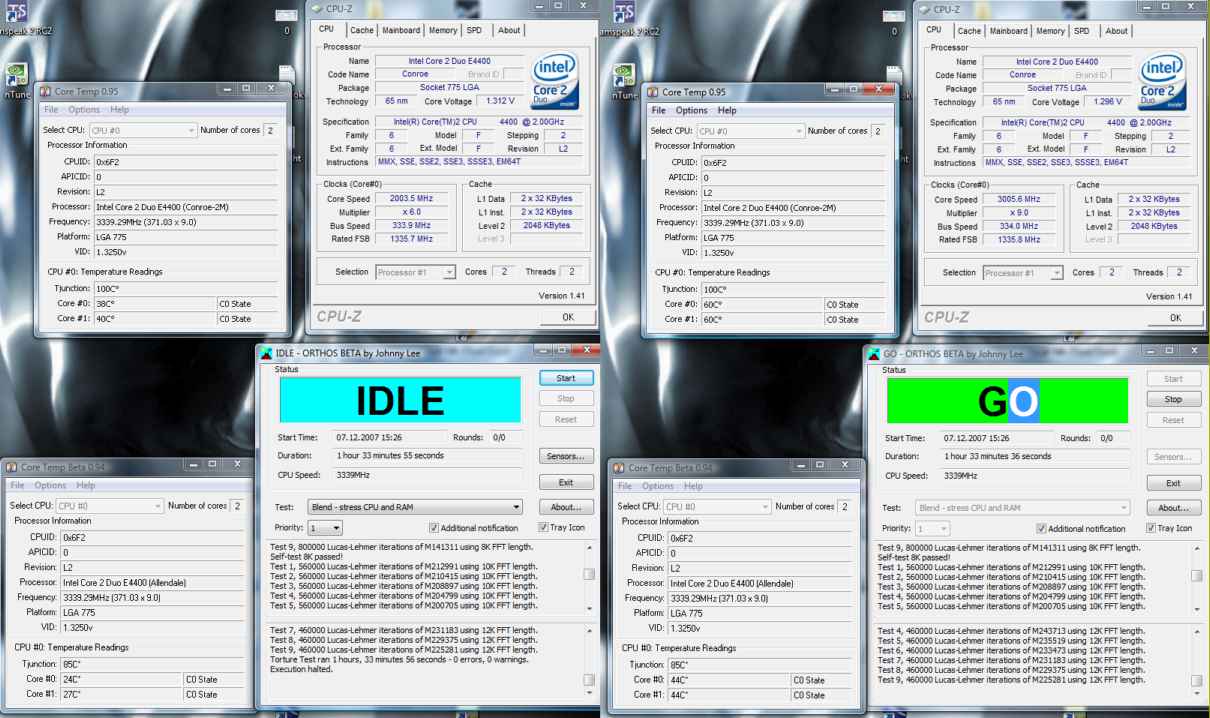

Jetzt zur meiner Frage: Sind ca. 55 Grad bei last in meinem System ok? Habe die Temperatur mit Core Temp 0.95 gemessen!
mfg
Möchte ja nur wissen ob die temps für mein Sysrem ok sind! Das man von Core Temp 0.95 noch 15Grad abziehen muß weiss ich! Dann hätte ich 40Grad.
mfg
Ich wollte ja nur wissen ob die Temps ok sind?
mfg
Naja hab nur nen TR Ultra-120 Extreme...aber 55° snd doch etwas viel...ich hab bei 3,2@1,23V ca. 48° unter last...Der Kühler ist ja von der Performance ca. gleich... prob mal nochmal mit der 0.94er version...was die anzeigt
mfg.
Mc
Ist das mit 15Grad abziehen nicht richtig? Weil dann hätte ich 40Grad!
Habe gerade mal mit der 94 version getestet und dann habe ich so um 40Grad.
mfg
Was 15° ????? Wo hast du denn das her^^mach mal plz einfach nen kurzen prime run mit run fft's bei custom ...und dazu coretemp 0.94 an ...dann hast du die temp ....fertig^^--> CoreTemp 0.94
Ich meine das mal gelesen zu haben. Bei mir läuft gerade Orthos mit der 94 Version und die Temps bewegen sich um 40Grad.Mit der 95 Version halt um 55Grad.
€: Du hast mit der 0.94 beta utner last 40°@3,1GHz??? Was sagt everest?
Everest zeigt mir garnichts an. Ging bei mir noch nie! Eine alte version von tat Zeigt mir aber das selbe an und die aktuelle halt 10 bis 15 Grad mehr.Speedfan zeigt mir so um 42Grad an.
Also 40° sind viel zu wenig....dass is unmöglich! sry dann weiß ich auch nichts^^

Ja ok. Habe gerade mal das Gehäuse aufgemacht und meine Hand auf den Kühler
gelegt und muß sagen es fühlt sich nicht sonderlich Heiß an! Die Temps sind gerade auf 45grad gestiegen!

die temps haben sich nach einer stunde bei 45grad eingependelt.
mfg
Ich wußte halt nur nicht welche Temps schon gut sind welche schlecht, bei dieser Taktung! Bei meinem alten Freezer war die Temps so ungefähr 8 Grad höher!
