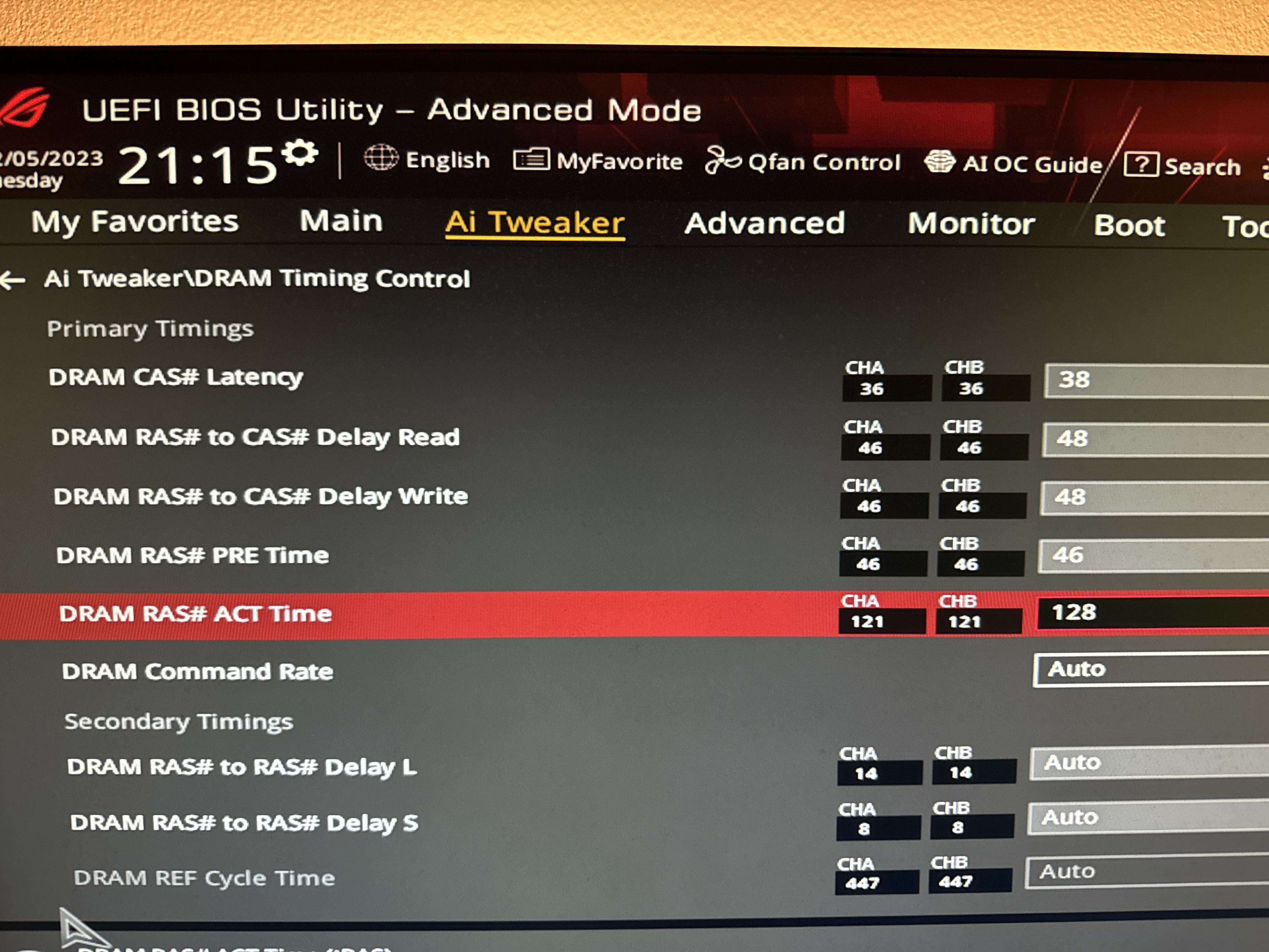

Ändere mal die timings zum testen in 38-48-48-128
Ist ein schuss ins blaue

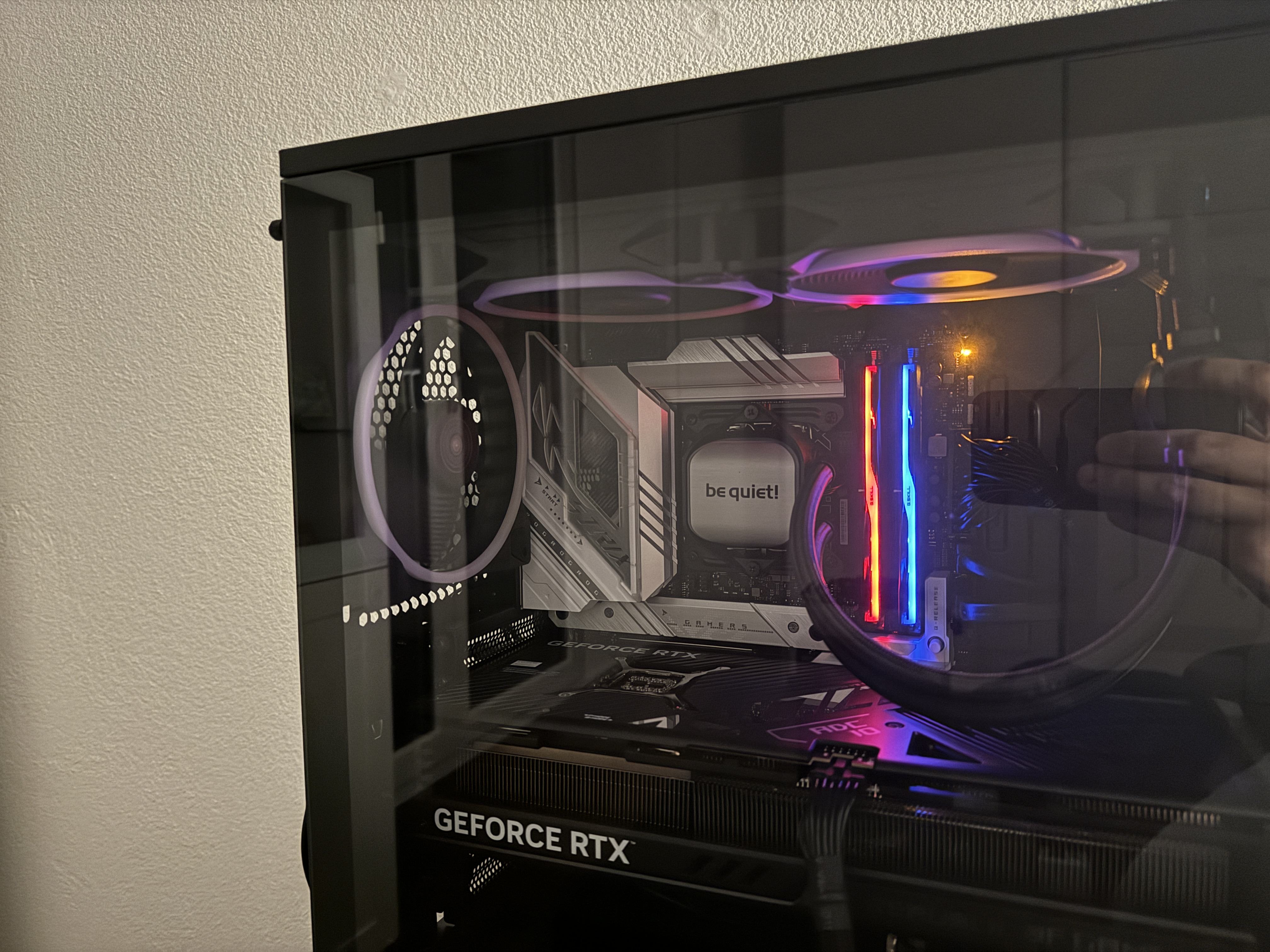

Geht nicht, so sieht es dann aus wen er starten möchte.

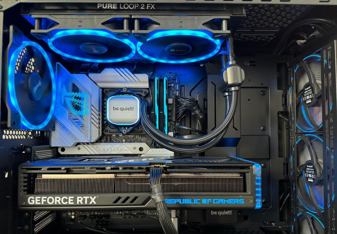

Wie fest sitzt der cpu kühler?
Haben deine Kollegen die selbe AIO?

Dann bitte mal etwas "loser" befestigen - ist ne blöde aussage, aber eventuell mag dein Board einfach kein Anpressdruck
Temperatur siehste ja im Bios, wenn die zu heiß wird kannste aber auch die Throttle temps im bios auf z.b. 90°c absenken. Dann throttelt er (für den Fall der Fälle) 10°C früher als die Intelvorgabe.
Habe dies bereits gemacht, ist dann nicht gestartet, danach habe ich wieder angezogen.
