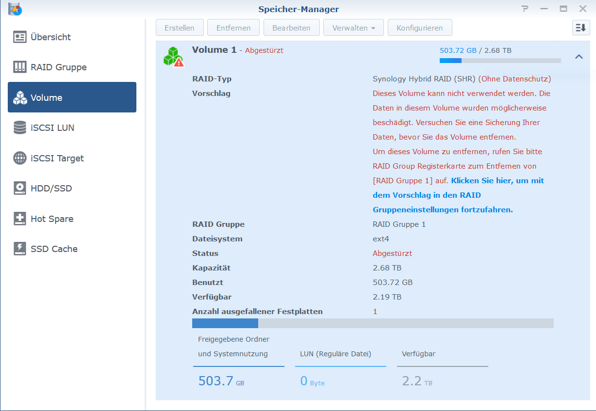

Schönen Tag zusammen,
und zwar ist bei mir ein Problem mit meiner Festplatte aufgetreten.
Ich habe letztens XPenology auf einer SSD installiert, anschließend habe ich eine zweite Platte(WD Red) aus einem früherem Xpenology Server hinzugefügt und migriert(?).
Hat soweit auch alles geklappt, in der Nacht ist dann die WD Red abgestürzt.
In der File-Station sehe ich noch alle Dateien, öffnen kann ich sie nicht, aber ich kann die Dateien ohne Probleme runterladen.
Gibts eine Möglichkeit die Platte wieder zu integrieren ohne die Dateien zu löschen, oder muss/soll ich ein Backup machen und die Platte neu "einrichten".
Ich verwende übrigens DSM 6.1.7-15284 Update 3.
Danke schon mal :)
Wie sieht es mit der kühlung der hdds aus? Bei mir sind die Platten oft abgestürzt als ich noch keinen Lüfter im Gehäuse hatte. Seit dem ist Ruhe
