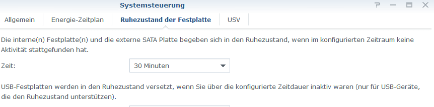

Hallo
Funktioniert bei jemanden HDD Standby mit dem 1.03b Loader DSM 6.2-23739 DS3615xs auf einen Gen8 Microserver?
Danke
