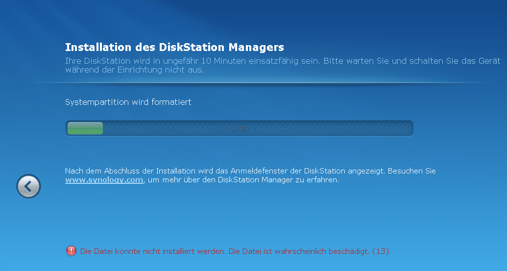

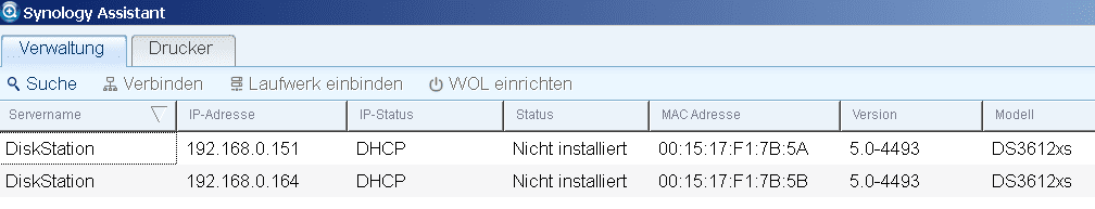

will gerade komplett neu installieren und habe auf den Stick Nanoboot NB_x64_5032_DSM_50-4528_Xpenology_nl.img drauf gemacht.
Bereit liegt auch für den DSM folg. File: DSM_DS3612xs_4528.pat
Jetzt zeigt mir der Syno-Assistent folg. Meldung bzgl der Softwareversion - siehe Anhang.
Habe ne Intel-Dual-NIC verbaut und angeschlossen. (per LA, am Switch schon eingestellt)
Ich denke ,da liegt der Hund begraben 4493 vs 4528, denn bei der Installation des DSM bricht er ab mit "Volume defekt."

Hi Leute,
mit aktuellstem update
verwendet wurde:
Nanoboot-5.0.3.2 DSM 5.0-4528 X64
DSM 5.0-4528

... wenn du ne dual nic einsetzt solltest du auch Teaming aktivieren in DSM :) ... sonst sind 2 ips klar
ich sehe da jetzt gerade keine Hilfe von dir. :d
der stick hat 4528 und trotzdem zeigt der assistent mir 4493 an.
teaming? ich bin beim assistenten - im DSM bin ich noch gar nicht. im DSM wird dann wieder ein Bond eingerichtet. das funzt ohne probleme (LA).
dann haste einfach ein falsches DSM (oder auf den platten ne veraltete Version) XPEnology software - XPEnology.nl
dl: www.xpenology.nl/download/1442
haste install/upgrade gemacht ? ... sonst bleibt die alte DSM bestehen, da der Stick nur den Bootloader bereitstellt
nanoboot zeigt akkurat 4528 an... der assistent 4493.
ich bin verwirrt. ich lade eben nochmal alles runter... alles wird nochmal formatiert. dann schauen wir mal. nervig.
fehler gefunden: "update" im nanoboot einstellen. :d :d
sagte pumuckel ja auch.... ;)
bei mir lief die migration auch ohne probleme und das update 1 geht ausnahmsweise sogar mal ganz ohne konsole.
hatter irgendwann mal rein editiert. hatte übrigens alles frisch formatiert - die frage ist, wo "etwas altes" herkommen soll.
ja, upgrade 1 geht "normal".
okay, formatiert ist natürlich das eine, aber dsm legt auf allen "daten-platten" kleine partitionen mit dsm eben selbst an und allen einstellungen und sowas. sicher, dass du die auch weg hattest?
absolut sicher. die platte hatte ich physikalisch aus dem T20 raus genommen, wo anders rein gehängt und mit easeus komplett platt gemacht.
von daher auch meine verwunderung.
