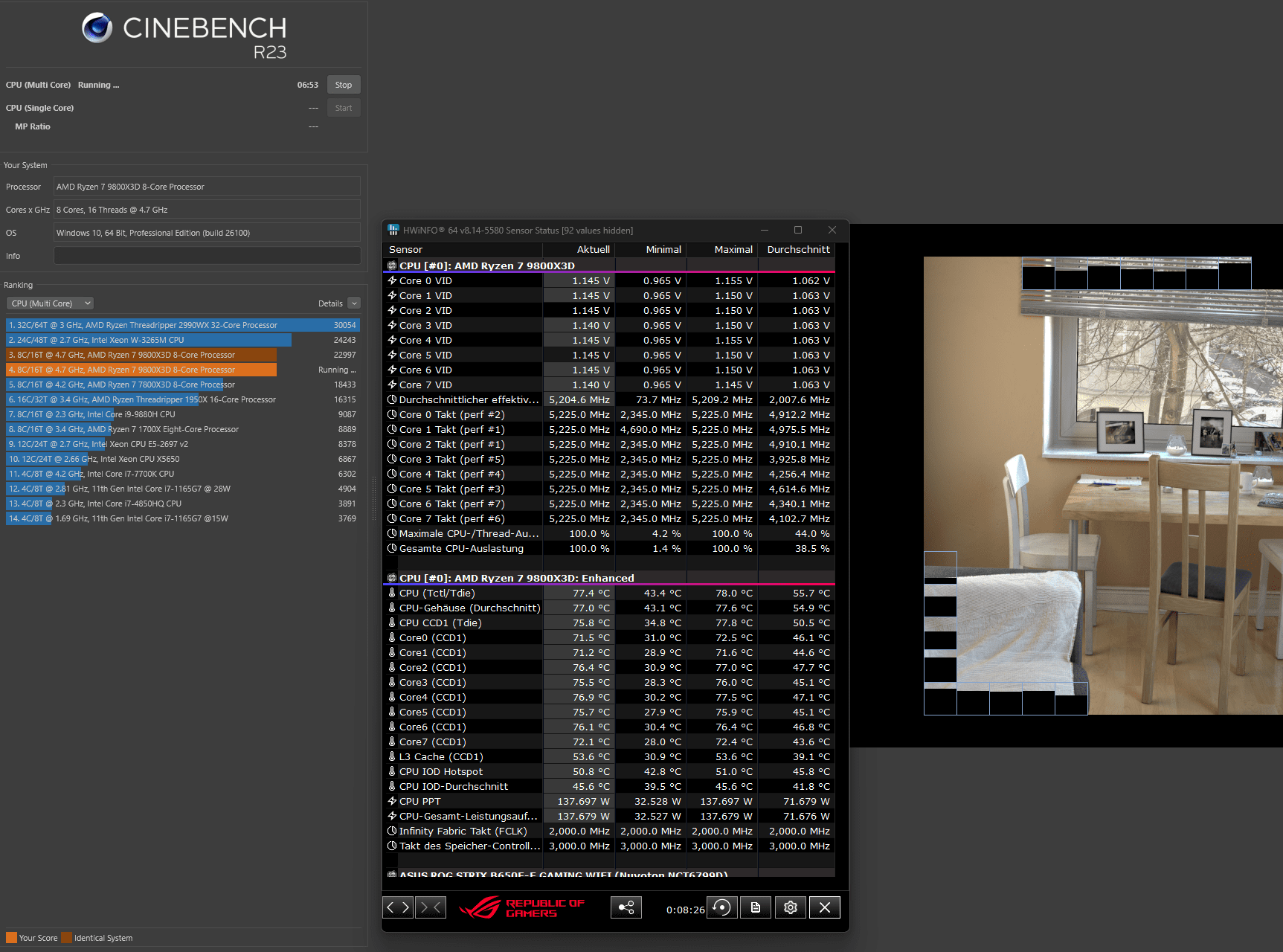

Also bei -30 CO 137 W CPU PPT ist schon happig :o
Ist sicher auch von den Temperaturen abhängig. Wenn man 10 Minuten laufen lässt und sich die CPU aufheizt, sieht man halt schnell, dass die CPU PPT weiter steigt. Bei den Temperaturen finde ich das aber schon happig...
Bei -30 +0 MHz bin ich auch so im Bereich 115-120 Watt mit Temperaturen um die 75-76°C im Einzelrun.
(Im 10 Minuten Run geht das so nach etwa der halben Zeit schon bis auf 130 Watt hoch)
Aber 137 Watt im einzelnen Durchlauf?

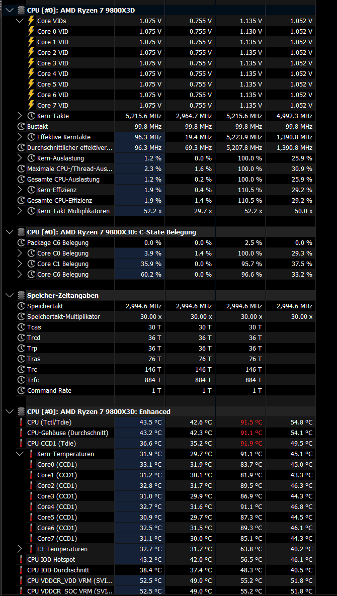

Mit -20 schmiert Battlefield 2042 beim Start ab….läuft. Hab alles wieder auf Default und den Ryzen Master runtergeschmissen….84 Grad im Spiel mit nem Dark Rock 5….Irgendwas muss Asus im BIOS vergurkt haben….Es ist alles bis auf Expo 1 6200 MHz default.
Kühler hatte ich auch nochmal runter mit Thermal Grizzly ein Kreuz gemacht….
Es scheint mir so als wäre deine VID recht hoch mit 1.337V. Check mal eine Vcore.

Sieht für mich grundsolide aus. Du hast ja sehr ähnliche Hardware, ist die PPT bei dir auch so verhältnismäßig hoch? Die 137W kommen nach einem 10 Min Durchlauf zustande.
Im Bios ist wie gesagt nix gedreht außer: Expo, MCR enabled, CO -30.

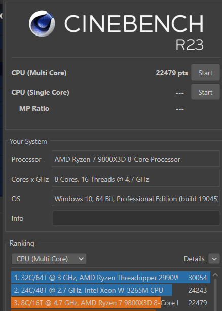

Danke dir für die Info. Ich hab keinen Plan weshalb ich relativ hoch liege ... Ich lasse jetzt noch einmal CB 10Min durchlaufen für einen sauberen Score und dann wird endlich ne Runde gezockt. Ich bleib erstmal bei Stock Takt, die 200 Mhz sind mir Stand jetzt keine 10°C wert.
Edit: 23002 bei Stock Takt und -30 CO, um die 77°C ... Ich denke, ich belasse es erstmal dabei ;)

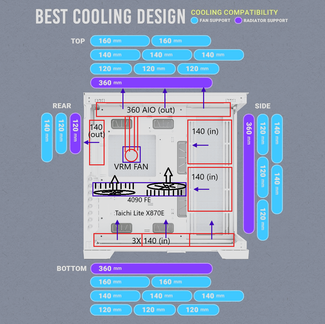

Habe folgendes Setup am Laufen.
MB ist X870E Taichi Lite, die quasi komplett mit Kühlkörpern bedeckt ist.
Dadurch habe ich keine Probleme SSDs und VRMs zu kühlen (Arctic Freezer 3 360 hat an der Pumpe eh einen VRM Kühler).
Zwei Kammer design, dadurch hat Power Supply eigene Luft.
Da die GPU sich meistens zu Tode langweilt und nie richtig warm wird, habe ich mir überlegt die zwei seitlichen intakes durch den oberen AIO Radiator zu ersetzen und oben 3x140mm Fans als outtake einzubauen.
Also quasi Radiator an die Seite als intake und die 2 Fans + 1 zusätzlicher wandern nach oben als outtake.
Meint ihr das macht Sinn?
- Ich hätte dadurch einen 140er outtake mehr
- Der CPU Radiator hätte frische Luft und nicht die GPU Luft (Die CPU ist bei mir eh wärmer als GPU)
- Die GPU kriegt sowieso frische Luft von unten
Oder ist meine Logik hier total daneben? Was meint ihr?
