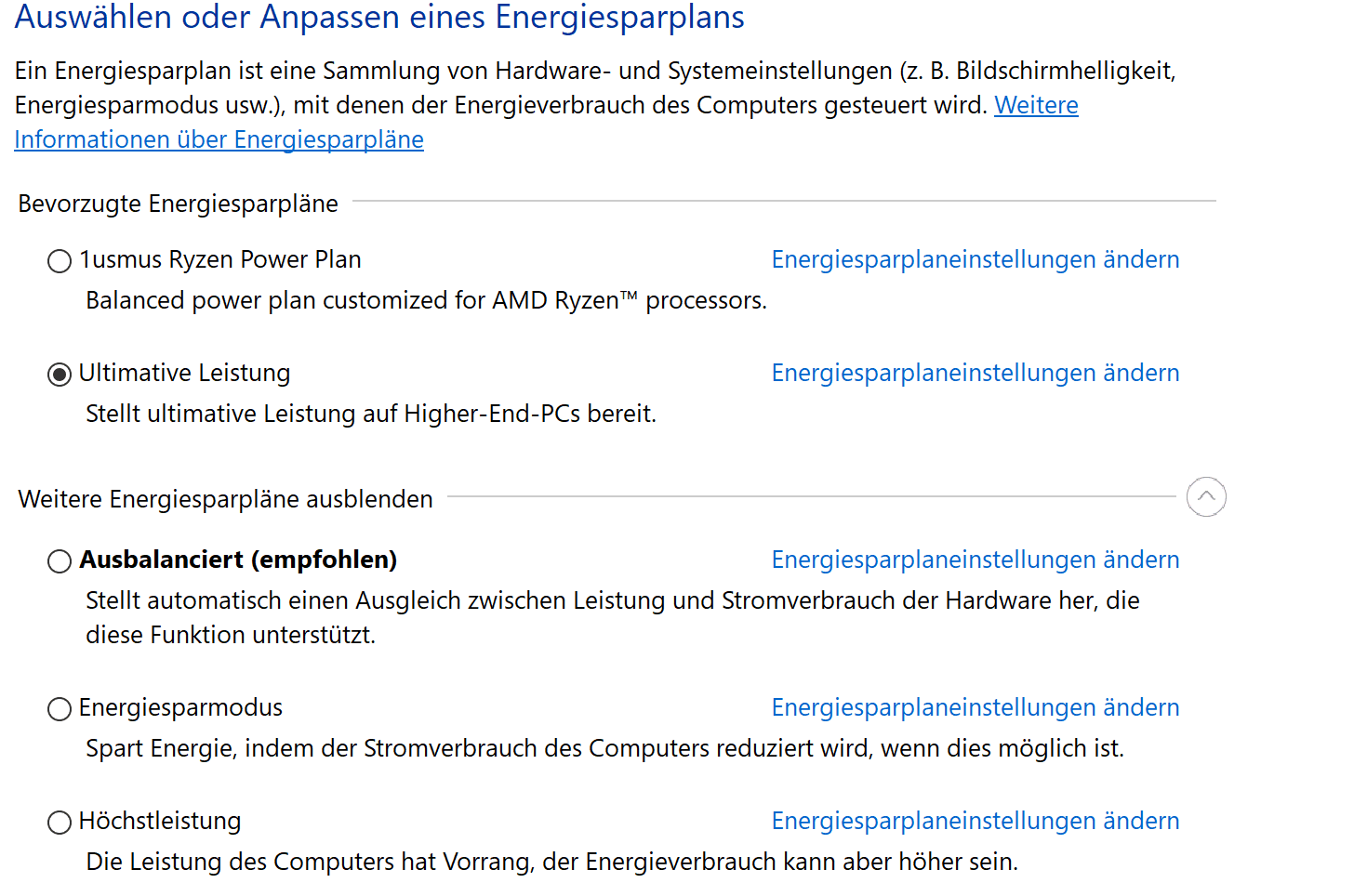

von wegen
das tool läuft- hab dann den max für ccx2- auf 4300 gesetzt und den max für ccx1 auf 4250, die spannung übernommen und die frequenzen manuel im bios eingetragen, bckl fix 100, den ctr gelöscht, bisher stabil
der powerplan ist nur für windows interessant, das tool arbeitet mit jedem powerplan, damit der leistungsstärkere teil der cpu benutzt wird.
Was willst du mir nun damit sagen?
Kennst du die Einstellungen aus dem UEFI:
  • Global C-state Control = Enabled
  • Power Supply Idle Control = Low Current Idle
  • CPPC = Enabled
  • CPPC Preferred Cores = Enabled
  • AMD Cool'n'Quiet = Enabled
  • PPC Adjustment = PState 0
Die haben rein gar nichts mit dem Energiesparplan zu tun sondern mit dem SoC und dem Turbo.
Ich möchte ja nur helfen und nicht rum Prahlen. ;)
nochmal- egal welcher powerplan- die obigen einstellungen sind nicht nötig
es geht um den clocktuner und nicht um den powerplan- gut gemeinte falsche Hilfe stiftet doch nur Verwirrung.
Demnach kennst du die Einstellungen nicht, gut dann lass es besser sein.
Ich habe geschrieben es geht um die UEFI Einstellungen und nicht um den Energiesparplan!
Es wird nur in dem Zusammenhang erwähnt, weil die CPU ihr Max Boost nicht erreicht ohne CPPC. :sneaky:
CPPC defined in the ACPI spec describes a mechanism for the OS to manage the performance
nach wie vor- sind das die bios -einstellungen für den 1usmus pp-
ohne die crashed der ctr -tuner nicht, der Hilfesuchende hatte das Problem das der ctr nicht läuft, vermutlich instabiler ram, alles auf auto und das Ding läuft- llc nach Beschreibung,
halt doch einfach den Ball flach.
max boost ist mit dem tuner nicht mehr - die cpu läuft fixed. einfaches multi oc.

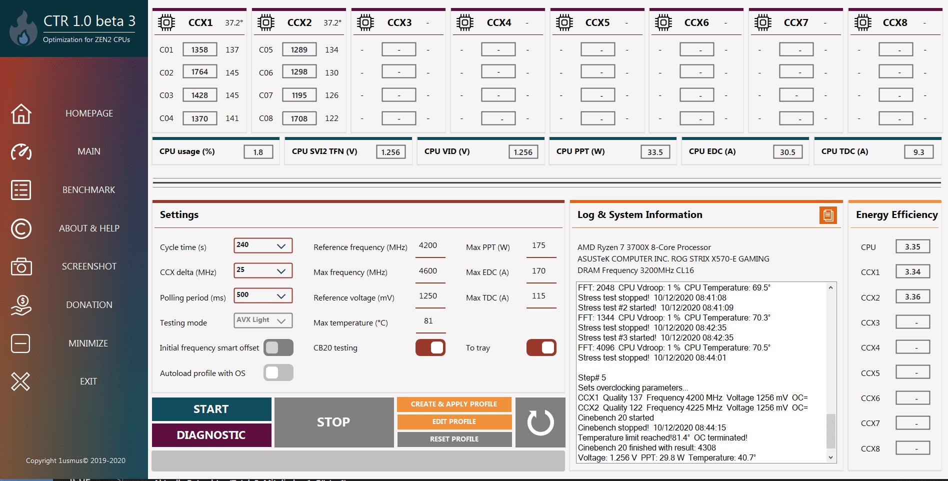

Hallo Zusammen, ich habe das Tool jetzt auch mal ausprobiert, allerdings habe ich das ein oder andere Problem damit:
CPU: X3700
Board: Asus x570 E-gaming
Ram: 3200MHZ standard, erstmal nicht OC
Laut Analyse habe ich ein "Silver Sample"
Nach Analyse Stellt CRT folgende werte ein:
CCX1: 4200 MHz auf 1256 mv
CCX2: 4225 MHZ auf 1256mv
Leider stürzt sowohl CB20 als auch Prime während des 'Testens ab, der Rechner schmiert aber nicht ab. Ich denke die werte sind zu hoch gegriffen. Wie kann ich es hinterlegen, dass er den Takt nicht so hoch anpasst, oder kann es noch andere Gründe geben?
Edit: Wenn ich die Prozessprio von CB20 auf Echtzeit setze läuft der Benchmark durch, ab Prio High beendet das Programm kurz vor Fertigstellung. Mit Umstellung auf Echtzeit erreiche ich knapp 5100 Punkte

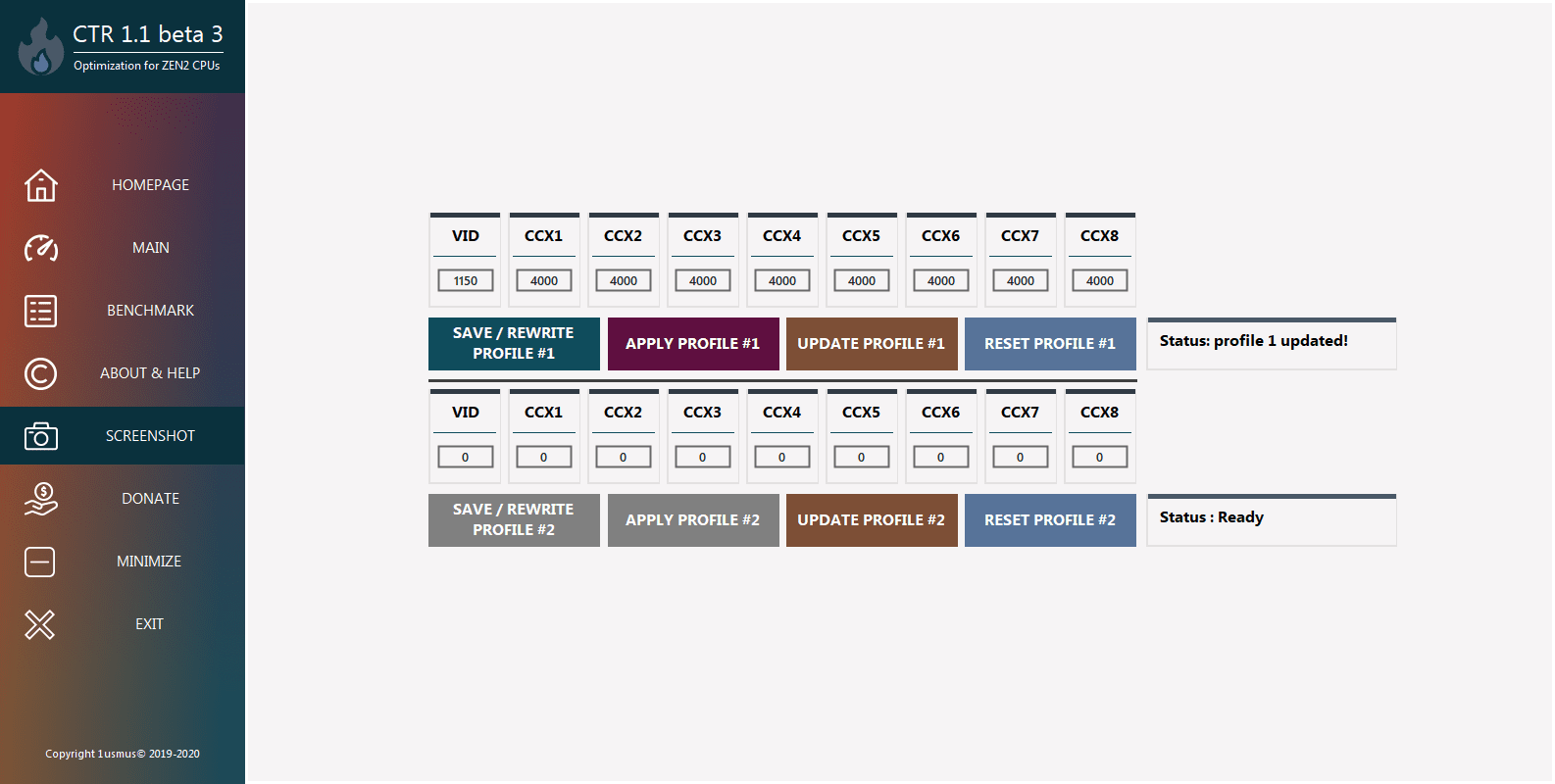

unter profile kann man die frequenz und die spannung einstellen und speichern, im ctr

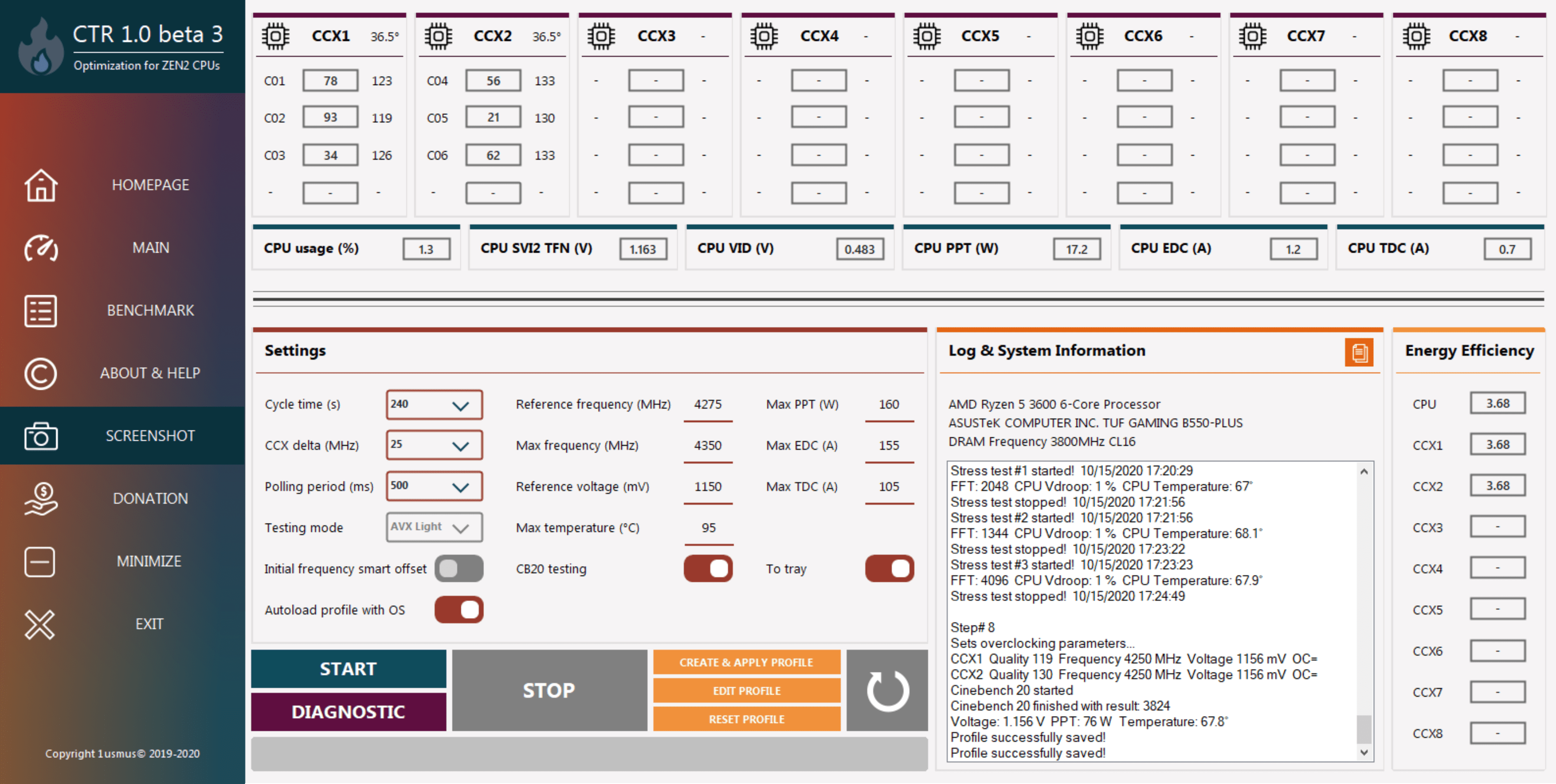

***ClockTuner for Ryzen 1.1 beta 2 by 1usmus***
AMD Ryzen 5 3600 6-Core Processor (870F10)
ASUSTeK COMPUTER INC. TUF GAMING B550-PLUS
BIOS ver. 1004 SMU ver. 46.63.00
DRAM speed 3800 MHz
10/14/2020 12:59:52
AVX Light mode
Cycle time: 240000 ms
Reference frequency: 4250 MHz
CCX delta: 25 MHz
Reference voltage: 1175 mV
Target voltage: 1175 mV
Cinebench 20 started
Cinebench 20 finished with result: 3584
Voltage: 1.285 V PPT: 88 W Temperature: 67.7°
Manual overclocking mode enabled
Step# 1
13:01:59: CCX1 (119): 4250 MHz, 1175 mV OC+
13:01:59: CCX2 (130): 4250 MHz, 1175 mV OC+
13:01:59: Stress test #1 started...
13:02:05: FFT: 1344 CPU Vdroop: 1.6 % temperature: 65°
13:03:26: Stress test stopped.
13:03:27: Stress test #2 started...
13:03:32: FFT: 1344 CPU Vdroop: 1.6 % temperature: 65.6°
13:04:53: Stress test stopped.
13:04:54: Stress test #3 started...
13:04:59: FFT: 1344 CPU Vdroop: 1.6 % temperature: 65.8°
13:06:21: Stress test stopped.
Step# 2
13:06:22: CCX1 (119): 4250 MHz, 1169 mV OC+
13:06:22: CCX2 (130): 4250 MHz, 1169 mV OC+
13:06:22: Stress test #1 started...
13:06:27: FFT: 1344 CPU Vdroop: 1.6 % temperature: 65.4°
13:07:49: Stress test stopped.
13:07:49: Stress test #2 started...
13:07:54: FFT: 1344 CPU Vdroop: 1.6 % temperature: 65.3°
13:09:16: Stress test stopped.
13:09:17: Stress test #3 started...
13:09:22: FFT: 1344 CPU Vdroop: 1.1 % temperature: 65.4°
13:10:44: Stress test stopped.
Step# 3
13:10:44: CCX1 (119): 4275 MHz, 1175 mV OC+
13:10:44: CCX2 (130): 4275 MHz, 1175 mV OC+
13:10:44: Stress test #1 started...
13:10:49: FFT: 1344 CPU Vdroop: 1 % temperature: 65.9°
13:12:10: Stress test stopped.
13:12:11: Stress test #2 started...
13:12:16: FFT: 1344 CPU Vdroop: 1.6 % temperature: 66.5°
13:13:37: Stress test stopped.
13:13:38: Stress test #3 started...
13:13:43: FFT: 1344 CPU Vdroop: 1.6 % temperature: 66.1°
13:15:04: Stress test stopped.
Step# 4
13:15:05: CCX1 (119): 4275 MHz, 1169 mV OC+
13:15:05: CCX2 (130): 4275 MHz, 1169 mV OC+
13:15:05: Stress test #1 started...
13:15:10: FFT: 1344 CPU Vdroop: 1.6 % temperature: 65.8°
13:16:31: Stress test stopped.
13:16:32: Stress test #2 started...
13:16:37: FFT: 1344 CPU Vdroop: 1.6 % temperature: 65.6°
13:17:58: Stress test stopped.
13:17:59: Stress test #3 started...
13:18:04: FFT: 1344 CPU Vdroop: 2.1 % temperature: 65.4°
13:19:26: Stress test stopped.
Step# 5
13:19:26: CCX1 (119): 4300 MHz, 1175 mV OC+
13:19:26: CCX2 (130): 4300 MHz, 1175 mV OC+
13:19:26: Stress test #1 started...
13:19:31: FFT: 1344 CPU Vdroop: 1.6 % temperature: 65.9°
13:20:53: Stress test stopped.
13:20:53: Stress test #2 started...
13:20:58: FFT: 1344 CPU Vdroop: 1.6 % temperature: 65.8°
13:22:20: Stress test stopped.
13:22:20: Stress test #3 started...
13:22:25: FFT: 1344 CPU Vdroop: 1.6 % temperature: 66.2°
13:23:46: Stress test stopped.
Step# 6
13:23:47: CCX1 (119): 4300 MHz, 1169 mV OC+
13:23:47: CCX2 (130): 4300 MHz, 1169 mV OC+
13:23:47: Stress test #1 started...
13:23:52: FFT: 1344 CPU Vdroop: 1.1 % temperature: 65.5°
13:25:13: Stress test stopped.
13:25:14: Stress test #2 started...
13:25:19: FFT: 1344 CPU Vdroop: 1.6 % temperature: 65.5°
13:26:40: Stress test stopped.
13:26:41: Stress test #3 started...
13:26:46: FFT: 1344 CPU Vdroop: 1.6 % temperature: 65.7°
13:28:08: Stress test stopped.
Calculation of penalties for the final profile:
13:28:08: CCX1 (119): 4275 MHz, 1175 mV OC+
13:28:08: CCX2 (130): 4275 MHz, 1175 mV OC+
Cinebench 20 finished with result: 3829
Voltage: 1.175 V PPT: 76.8 W Temperature: 62.7°
Stability check!
13:30:04: FFT: 1344 CPU Vdroop: 1.6 % temperature: 65.4°
13:50:23: Stress test stopped.
System completely stable!
Exception, problems with stress test!
System.ComponentModel.Win32Exception (0x80004005): Zugriff verweigert
at System.Diagnostics.Process.Kill()
at Nemesis_UIv2.MAIN.<Terminate>b__67_0()

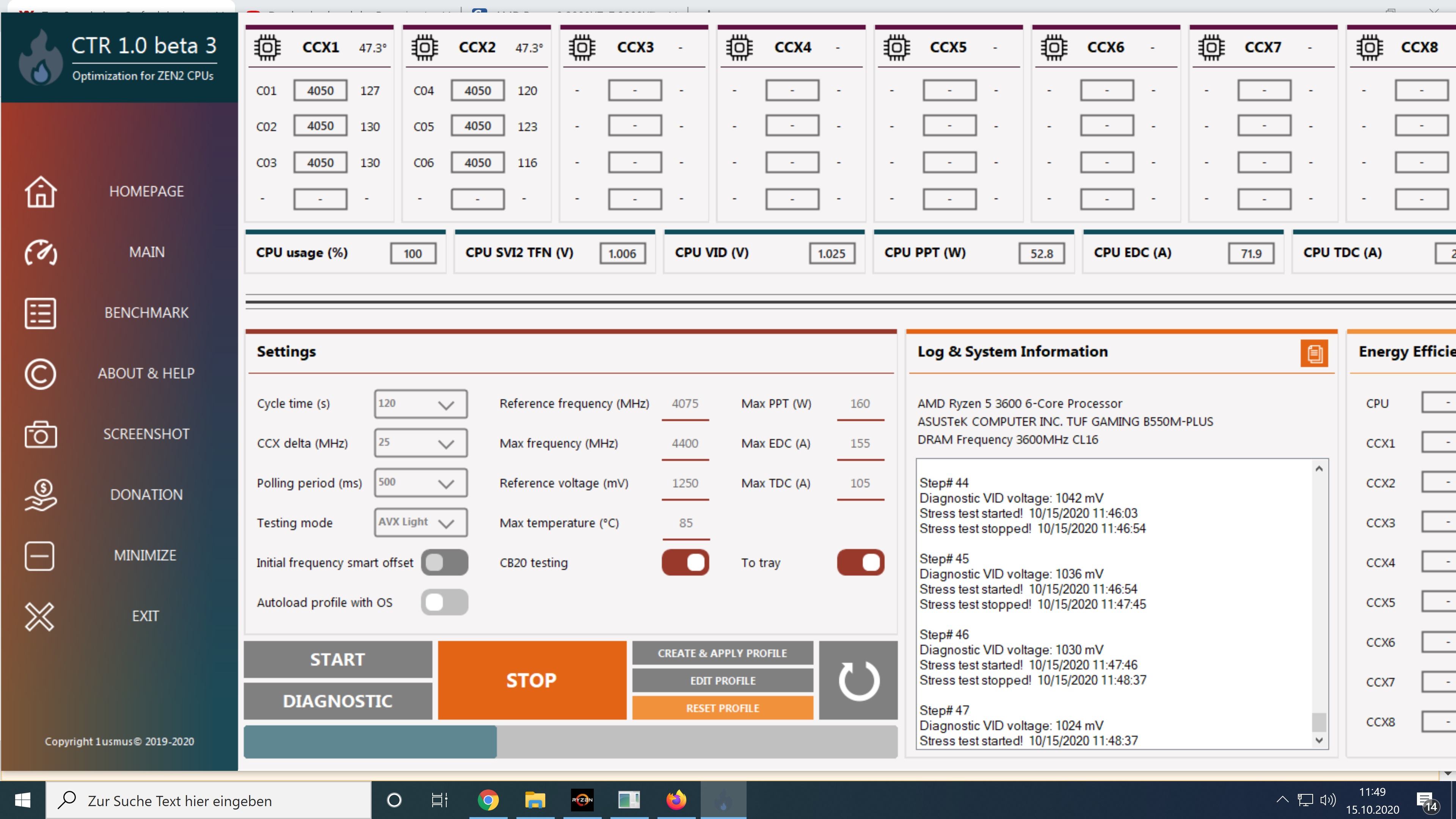

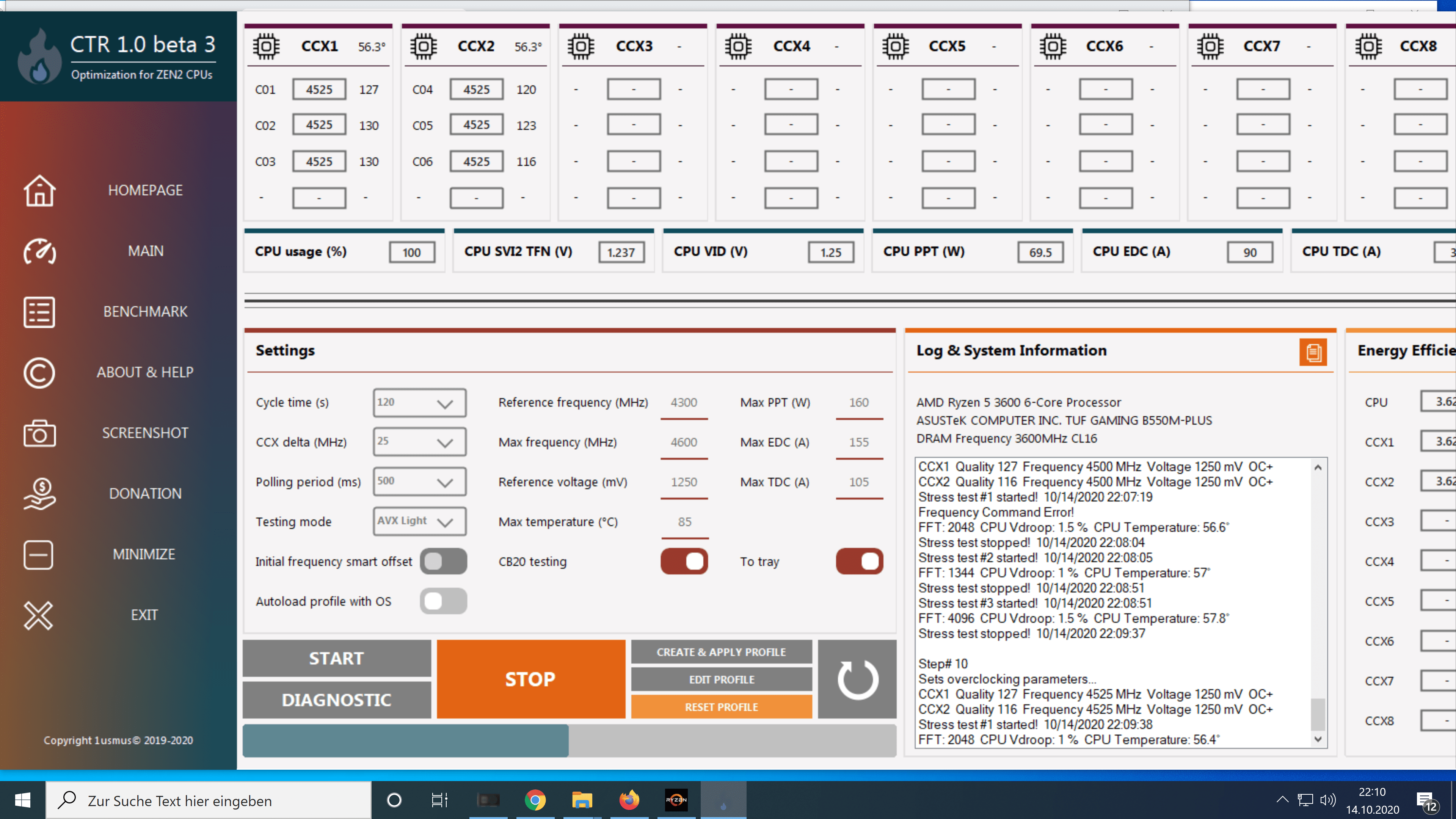

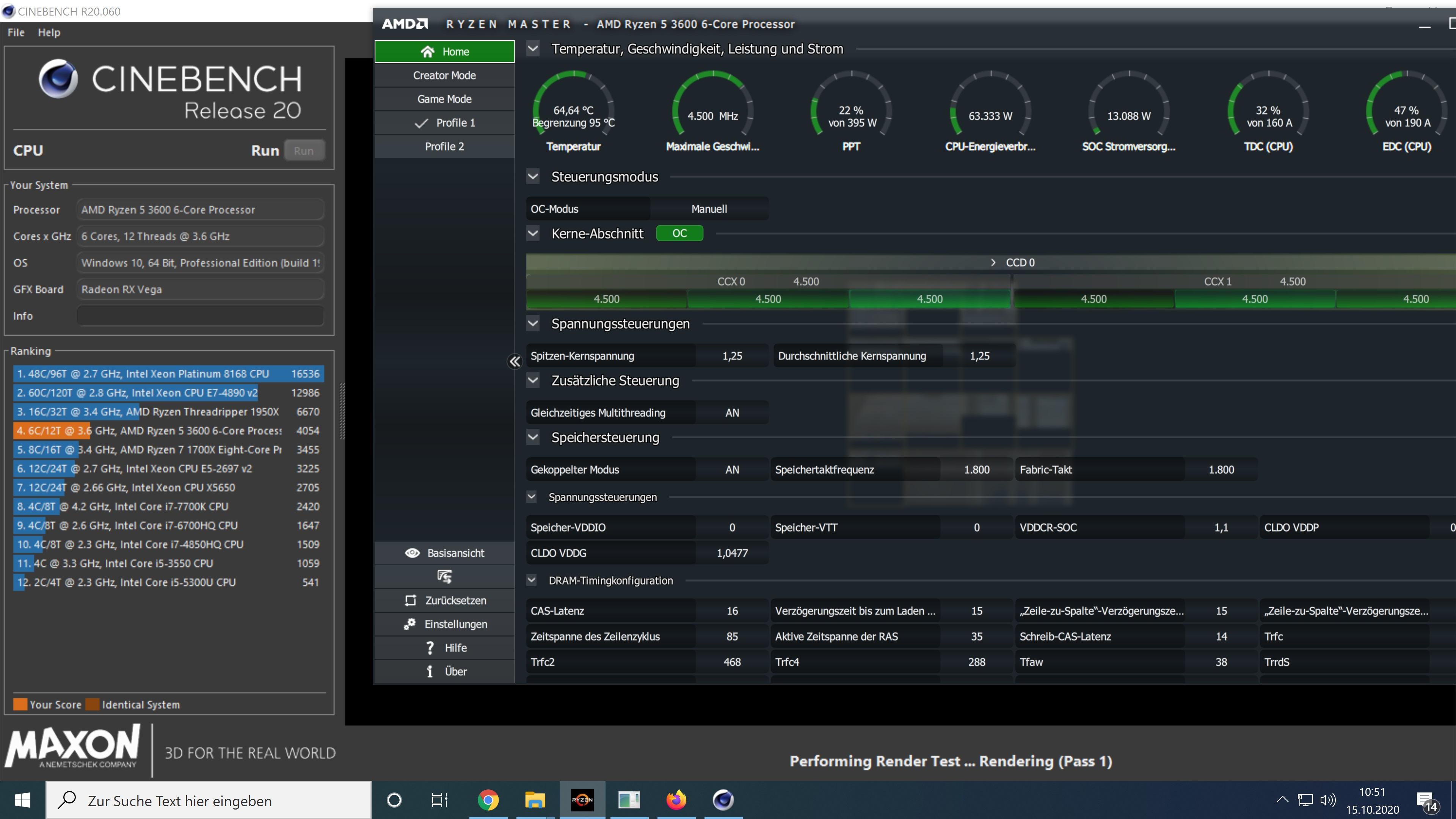

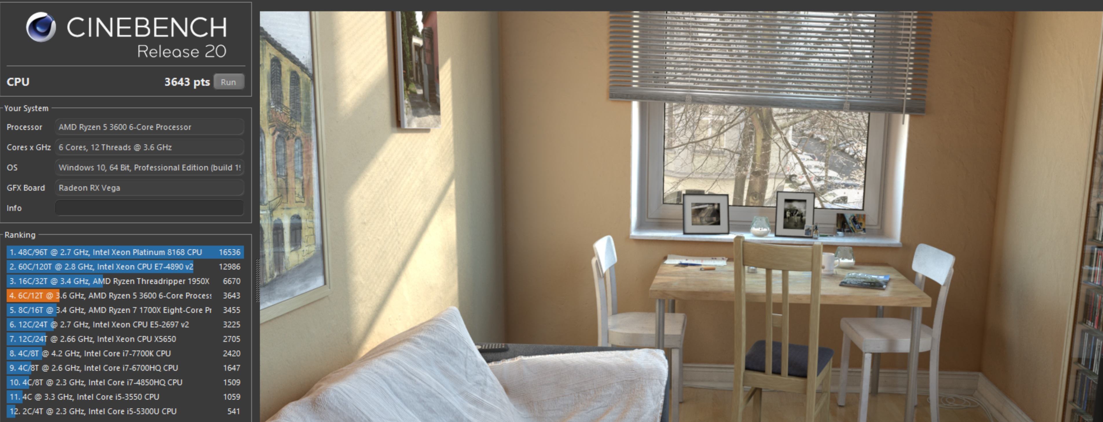

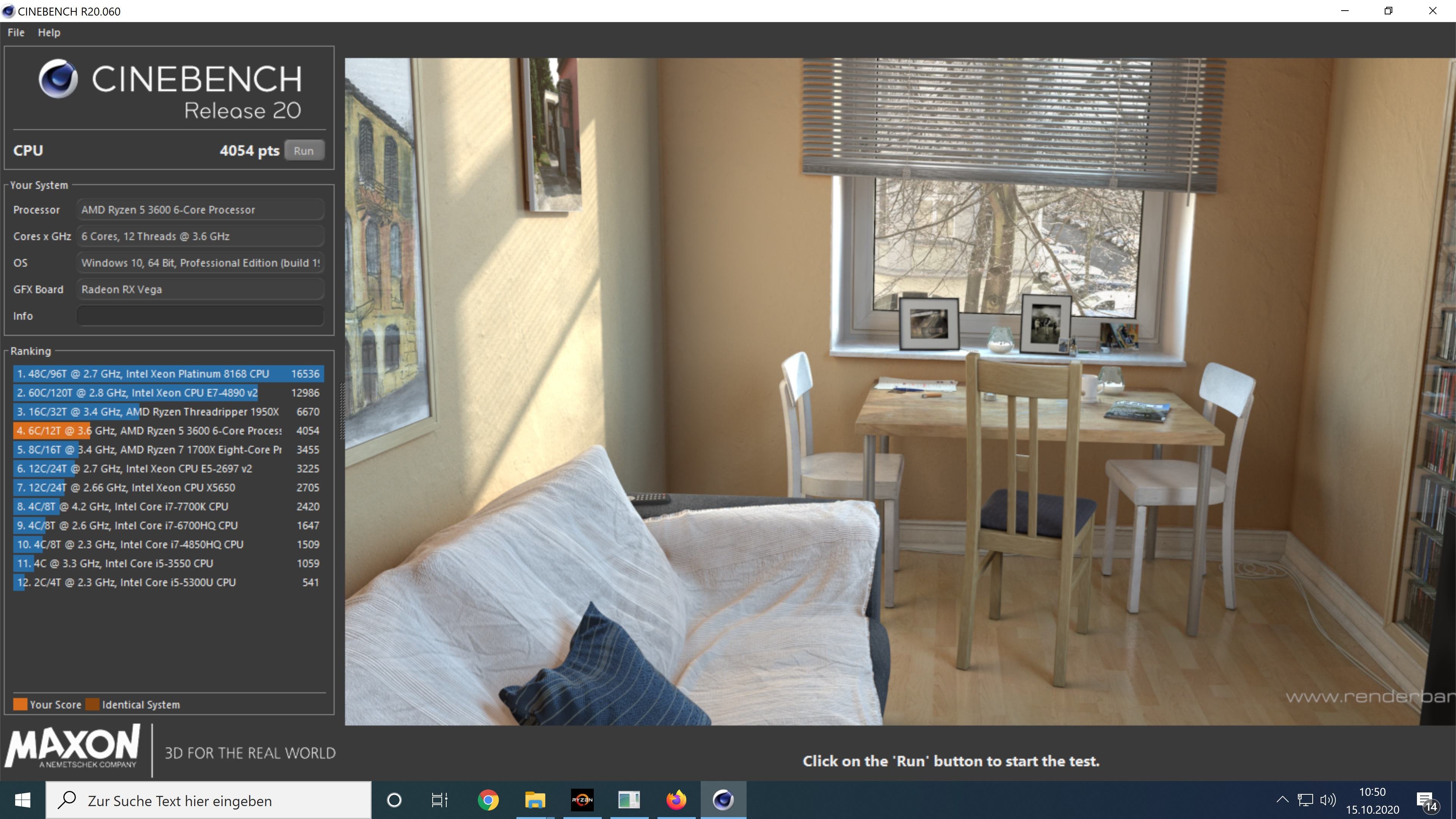

Habe vorhin meinen neu erworbenen Ryzen 3600 mit dem Clocktuner getestet. Sah von den Werten her nach einer Prozessorkrücke aus, lief dann aber mit 1,25v bis 4525 Mhz. Bei 4550 Mhz kam der Absturz. Hat noch jemand anderes solche Erfahrungen mit den 2020er Ryzen 3000 gemacht?
Die @4525MHz kannst Du mit einem CB20 Run verifizieren, mit offener HWI? Und wie sind die Punkte?

Hier mal der erste Run mit Standardwerten
Der nächste Run mit 4500Mhz
Und hier sieht man, dass die 4500Mhz auch während des Runs erreicht werden
Keine Ahnung, mir dauerte die Diagnose zu lange und bin daraufhin direkt zum testen gegangen. Lasse die Diagnose jetzt aber mal laufen und sage dir bescheid
Update:
Bin jetzt bei Step #47. Wie lange geht das denn sonst noch so in der Regel? oO
Update 2:
PC stürzte bei Step #51 oder #50 ab bei 4050 Mhz 1000mv. Wieso geht bei manchen die Diagnose nur 19 Steps und bei mir so lange?
Update 3 und kleine Zusammenfassung meiner Test:
Habe jetzt noch zwei weitere Durchläufe gemacht. Alle Ergebnisse sind Allcore-Werte und stabil:
4500 Mhz bei 1,25v
4350 Mhz bei 1,15v
4100 Mhz bei 1,07v (bei 1,06v kamen direkt fehler)

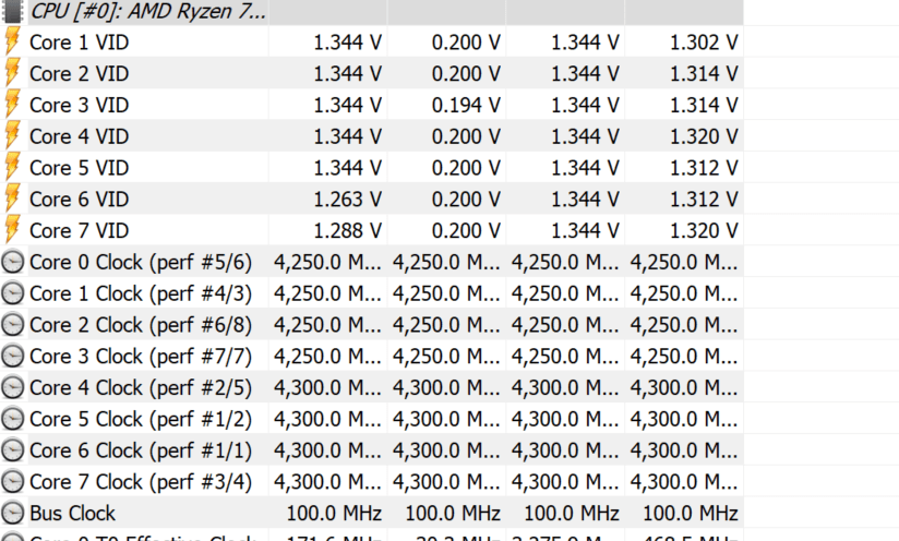

Also ich nutze das Programm jetzt nicht für die automatische Übertaktung, sondern ich geh selbst den jeweiligen Schritt nach oben und schaue, ob das Programm durchläuft. Danach übernehme ich die Einstellungen im Bios :)
Aktuell 4425/4350 mit 1,28V. Idle genehmigt sich mein 3900x normalerweise 1,4-1,5V und bei Spielen meistens 1,35-1,4V, also liege ich klar drunter mit höherem Takt, schön :)
wird langsam, der Verbrauch ist insgesamt niedriger als bei stock-undervolting
