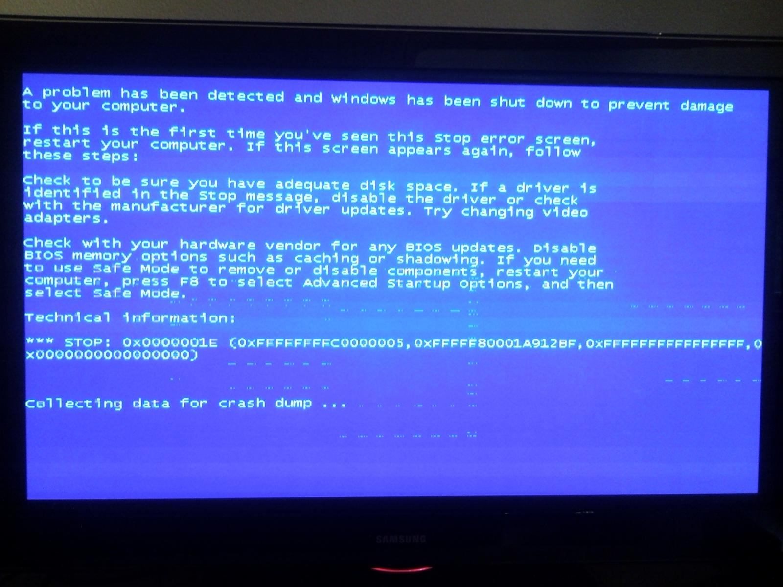

Kannst du mal zur Sicherheit noch einen anderen Player testen? (z.B. VLC-Player)
Und dann könntest du noch ein Bild vom Bluescreen machen. (vorher schon fokusieren)
An sich ist das aber wirklich ein seltsamer Fehler, da es ja eine Zeit lang flüssig läuft...
Den BLuescreen kann man leider net lesen weil der nur kurz aufleuchtet und sich der Rechner dann gleich wieder neustartet.
Treiber usw. hab ich auch schon alle möglichen installiert die mitgelieferten und die neuesten ION treiber von nvidia...
kannst mal den Neustart abschalten:
also nochmal nen RAM Test gemacht zeigt mir auch keine fehler an...
ich warte grad nochmal auf den Bluescreen dann poste ich den ;)
k also Code lautet:
0x0000001E (0xFFFFFFFFC0000005, 0xFFFFF80001A912BF, 0xFFFFFFFFFFFFFFFF, 0x0000000000000000)
merkwürdigerweise wars bei den Bluescreen zuvor grad noch nen anderer, da waren die ersten 0x0000003B
hier ist der Bluescreen genau zu sehn

also danke für die Hilfe, hab nun ungefähr rausgefunden woran es liegt unzwar lags doch am RAM obwohl der Test meinte der wäre inordnung, hab nun einen der beiden Riegel rausgenommen und nun läuft es...
Nun noch schaun obs am RAM oder vielleicht am Steckplatz liegt aber aufjedenfall läuft er nun ohne abzustürzen ;)
