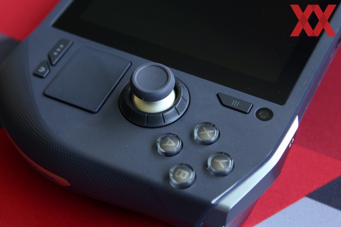

Rechts neben dem Display befinden sich die A/B/X/Y-Tasten sowie einer der beiden Joysticks. Darunter ist eine von zwei Trackpads-Oberflächen zu erkennen. Direkt unterhalb des Displays sind zwei Tasten zu sehen, über die beispielsweise direkt auf die Windows-Oberfläche gewechselt wird und alle Fenster minimiert werden. Die Tasten sollen sich über den One-Launcher konfigurieren lassen. Links über dem Joystick ist eine weitere konfigurierbare Taste zu sehen, direkt darüber die Webcam mit einer Auflösung von 720p.

Für die Joysticks setzt ZOTAC auf Hall-Sensoren, die besonders präzise und langlebig sein sollen. Zudem sollen sie keinerlei Drift aufweisen.
Der Einsatz zweier Trackpads vereinfacht die Bedienung der Windows-Oberfläche erheblich. Zwar handelt es sich beim Display um eine Touch-Lösung, viele Nutzer versuchen eine derartige Bedienung aber zu vermeiden, da unweigerlich Fingerabdrücke hinterlassen werden. Die zwei Trackpads sind in diesem Fall also gerne gesehen und sind ansonsten nur noch beim Steam Deck vorhanden.
Rings um die Basis der beiden Joysticks setzt ZOTAC für die Zone zwei radiale Einstellräder ein. Diese können per Software belegt werden und können in Spielen beispielsweise für die Waffenauswahl oder die Menünavigation verwendet werden. Wie sich diese Bedienung etabliert, wird die Praxiserfahrung zeigen müssen.

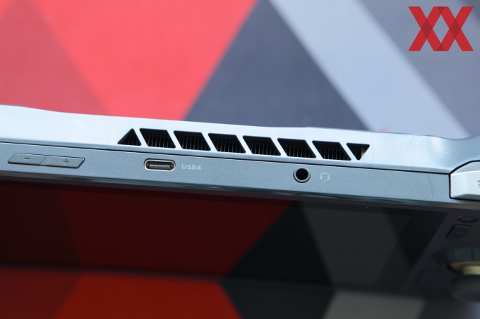

Auf der Oberseite des Handhelds befindet sich einer von zwei USB4-Anschlüssen. Rechts davon ist der 3,5-mm-Klinke-Anschluss zu sehen, direkt drüber die Öffnung für die Kühlung. Hier wird die warme Luft aus dem Gehäuse geblasen. Angesaugt wird sie über die Rückseite. Links des USB4-Anschlusses befindet sich die Lautstärkewippe und wiederum links davon (hier nicht mehr im Bild, aber in der darüber positionierten Galerieauswahl gut zu erkennen) der Ein/Ausschalter nebst dreier LEDs, die grob Auskunft über den Ladestand des Akkus geben. Im Ein/Ausschalter ist ein Fingerabdruckleser integriert.

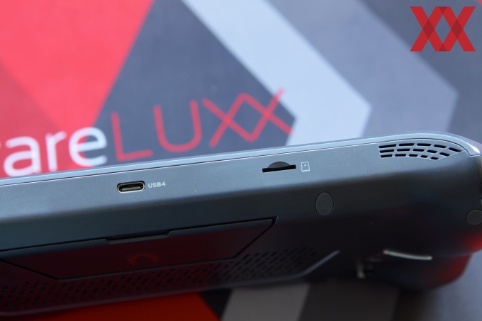

Auf der Unterseite des Handheld sind der zweite USB4-Anschluss sowie ein MicroSD-Kartenleser zu finden. Mittels MicroSD-Speicherkarte kann der Speicher erweitert werden. Allerdings ist die Geschwindigkeit dieser Karten im Vergleich zur SSD nicht besonders hoch, sodass man diese Option eigentlich nur zur Auslagerung von Daten empfehlen kann.
