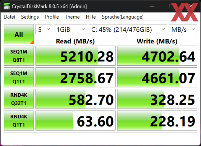

Die von ZOTAC verbaute SSD verwendet einen Phison-Controller (PS5021), der den NAND per PCI-Express 4.0 mit vier Lanes anbindet. Die per CrystalDiskMark gemessenen Durchsatzraten lagen bei etwa 5 GB/s für sequentielle Daten. Dies dürfte für eine SSD in einem Gaming-Handheld ausreichend sein.
