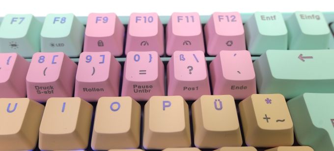

Im rechten Teil des Haupttastenfelds stehen Tastenkombinationen z.B. für das Sperren der Windowstaste zur Verfügung.

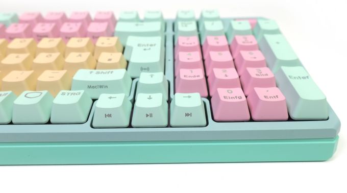

Die Steuerung der Medienwiedergabe ist über Tastenkombinationen mit den drei unteren Pfeiltasten möglich.

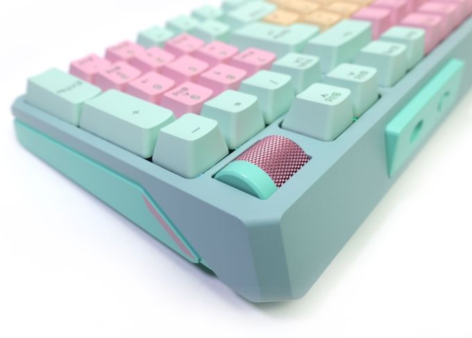

Alternativ kann dafür aber auch der wertige 3-Wege-Regler genutzt werden. Dieser kann in zwei Richtungen gedreht oder gedrückt werden. Im ersten Profil dient er als Lautstärkeregler. Ein Drücken aktiviert die Stummschaltung. Das zweite Profil erlaubt dann das Vor- und Zurückwechseln zwischen den Wiedergabetiteln bzw. Play/Pause beim Drücken. Das dritte und das vierte Profil aktivieren hingegen Belegungen für die Beleuchtungssteuerung.

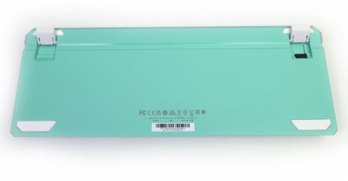

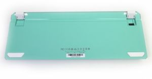

Die Unterseite des Tastaturgehäuses zeigt sich in Grün und mit weißen Klappfüßen und Gummischonern.

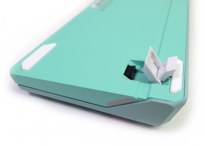

Die Klappfüße sind zweiteilig und sorgen so für insgesamt drei mögliche Anstellwinkel. Hinter einem der Klappfüße versteckt sich der USB-Empfänger für die 2,4-GHz-Verbindung.

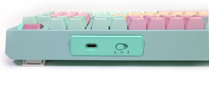

Ein dreistufiger Schiebeschalter an der Rückseite wechselt zwischen den drei Verbindungsmöglichkeiten. Wird die USB-Anbindung gewählt, kann das USB-Kabel neben dem Schiebeschalter angeschlossen werden.
