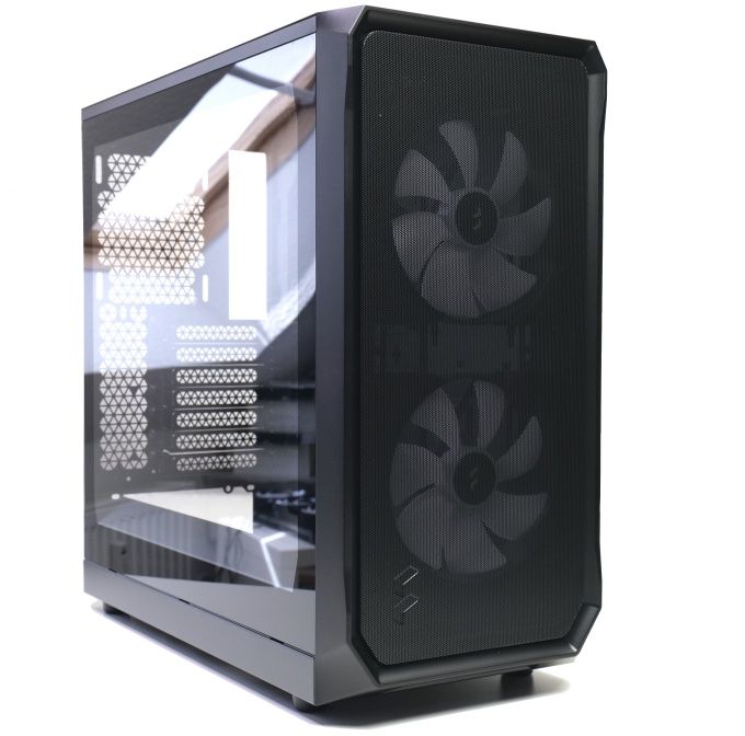

Das Focus 2 wirkt optisch auf den ersten Blick deutlich moderner als das Focus G. Das Kunststoff-Sichtfenster des alten Modells weicht bei den TG-Varianten einem Glasseitenteil.

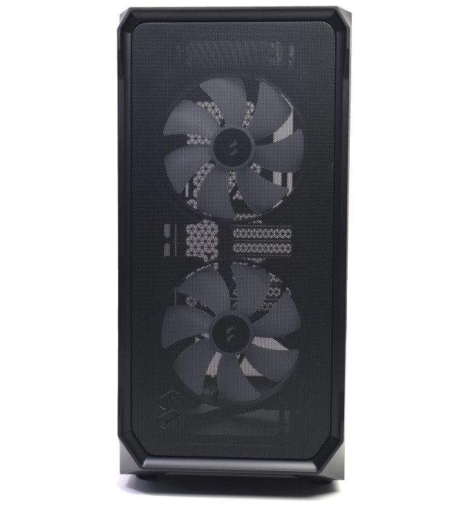

Die Front wird von einem luftigen Gitter dominiert. Die beiden 140-mm-Lüfter lassen sich dahinter bereits erahnen. Bei den RGB-Modellen strahlen die LEDs in den Lüftern durch das Frontgitter. Das Gitter ist gleichzeitig auch der einzige Staubschutz an der Front. In der unteren linken Ecke zeigt sich ganz dezent ein eingeprägtes Herstellerlogo.

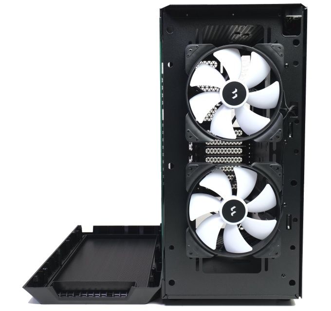

Die Kunststofffront kann vom Korpus abgezogen werden. Dahinter kommen bei den RGB-Varianten die beiden Aspect-14-RGB-Lüfter zum Vorschein (bei den Non-RGB-Varianten werden unbeleuchtete Aspect 14 verbaut). Beide Lüftertypen sind 3-Pin-Lüfter mit einer moderaten Maximaldrehzahl von 1.000 U/min. Alternativ könnten auch drei 120-mm-Frontlüfter verbaut werden.

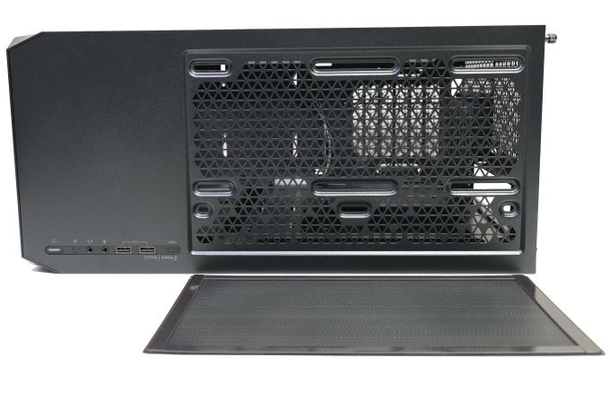

Unter dem Deckel können zwei 120- oder 140-mm-Lüfter nachgerüstet werden. Alternativ ist maximal auch ein 240-mm-Radiator möglich. Weil zwischen Mainboardoberkante und Deckel nur etwa 2,5 cm Platz bleiben, kann es aber Probleme mit hohen Bauteilen auf dem Mainboard geben. Als Staubschutz dient ein magnetisches Staubgitter.
