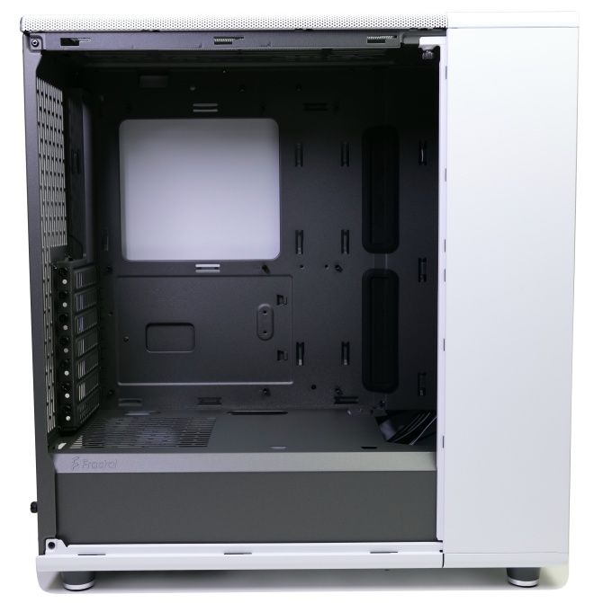

Für den Innenraum nutzt Fractal Design einen Zweikammeraufbau, der um eine modulare Blende im Frontbereich ergänzt wird. Das Areal hinter der Front wird so optisch ausgeblendet. Bei unserem weißen Testsample zeigen sich die Einbauten im Innenraum nicht in Schwarz, sondern in einem Grauton.
Es stehen sieben horizontale Erweiterungskartenslots zur Verfügung. Die Erweiterungskarten werden mit Rändelschrauben montiert. Die Slotblenden wurden so gestaltet, dass an ihnen ein 80-mm-Lüfter montiert werden kann. Das geht aber nur, solange vier Slotblenden übereinander genutzt werden können. Die Netzteilabdeckung zeigt zwei schmalere Kabeldurchführungen in Mainboardnähe. Oberhalb des Netzteils wird die Abdeckung durch Luftschlitze unterbrochen.

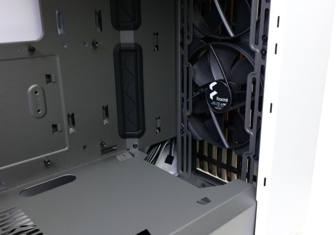

Um die Montage eines 360-mm-Radiators zu ermöglichen, gibt es eine Aussparung in Frontnähe. Zwischen Blende und der beginnenden Verjüngung in der Aussparung messen wir etwa 6 cm, insgesamt ist die Aussparung etwa 8,5 cm tief. Ein Frontradiator reduziert allerdings den nicht besonders großzügigen Platz für lange Grafikkarten.
