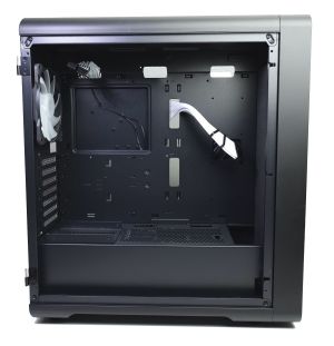

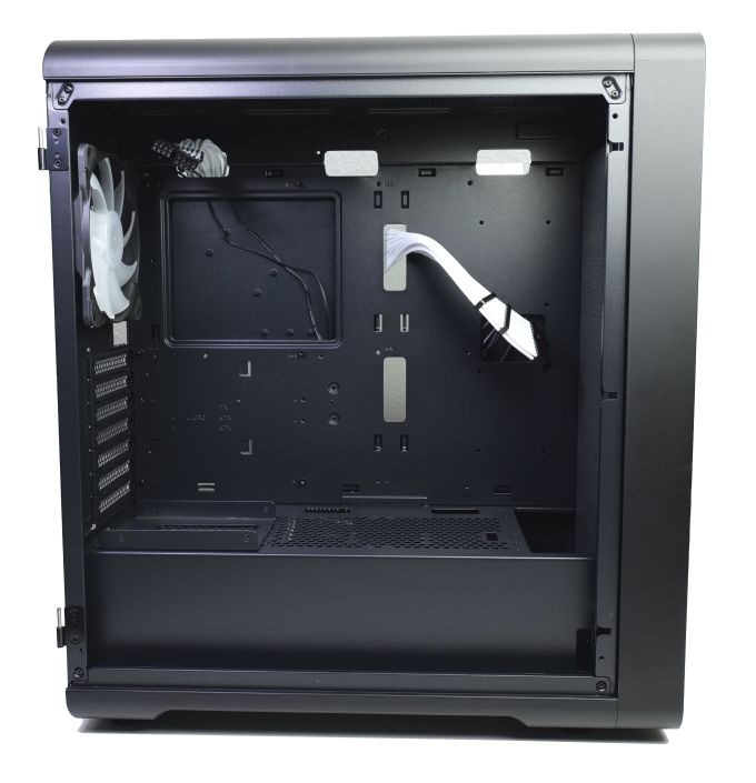

Der Innenraum zeigt die übliche Aufteilung in eine geräumige Mainboardkammer und in eine Bodenkammer, die Netzteil und Laufwerkskäfig versteckt.

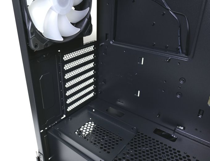

Die Netzteilabdeckung ist oben perforiert. Auf ihr sitzt ein 2,5-Zoll-Laufwerksträger. Nach dem Lösen einer einzelnen Rändelschraube kann dieser Laufwerksträger herausgenommen werden. Ein 2,5-Zoll-Laufwerk wird dann direkt mit ihm verschraubt. Wünschenswert wäre allerdings eine großzügige Kabelöffnung direkt am Laufwerksträger gewesen. Stattdessen gibt es nur eine knapp bemessene Öffnung nah am Mainboardträger. Die S-ATA-Stromanschlüsse unseres Testnetzteils sind zudem zu dick, um sie bei einem so flach montiertem Laufwerksträger anschließen zu können.

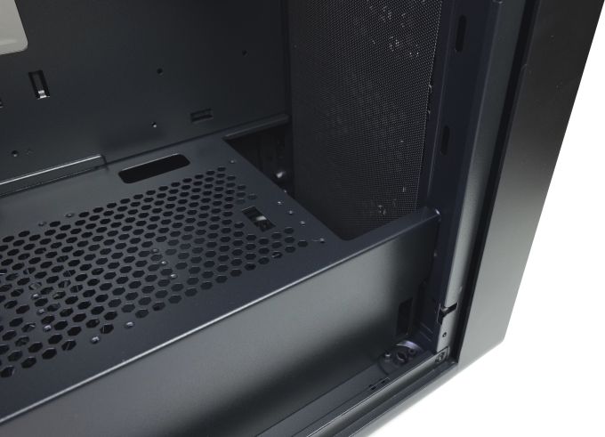

Hinter der Frontlüfterblende haftet wie angesprochen ein magnetisches Staubgitter. Bei Nutzung der regulär montierten Kunststofffront mit integriertem Staubfilter ist es überflüssig, ergänzt aber die optionale Stahlfront. Die Aussparung in der Netzteilabdeckung ist etwa 6 cm tief. Sie erlaubt die Montage eines größeren Frontradiators. Maximal sind 360- bzw. 280-mm-Radiatoren möglich.
