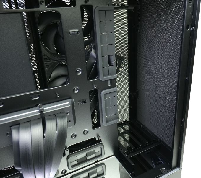

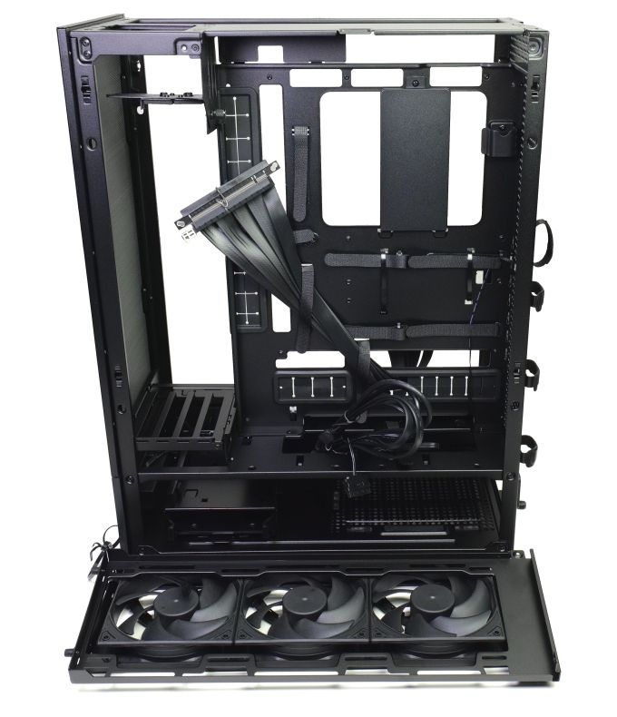

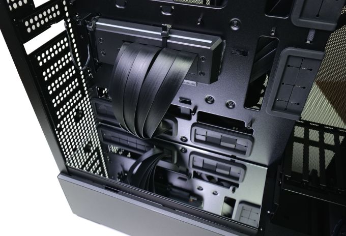

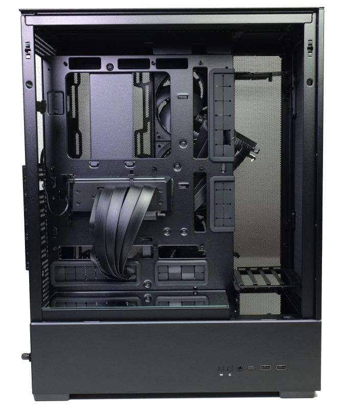

Der Mainboardträger endet beim SUP-01 weit vor der Front - das schafft einen eigenen Bereich für die Grafikkarte. Ab Werk befindet sich bereits ein PCIe-4.0-Riserkabel mit 51 cm Länge im Gehäuse.
Unter diesem Riserkabel sitzt eine Spiegelfläche. Sie lässt den Innenraum optisch größer und ungewöhnlicher wirken.
Die Grafikkartenhalterung sitzt oberhalb des Gehäusebodens direkt hinter der Front. Zur Grafikkartenmontage kann sie herausgenommen werden. Die Grafikkarte wird mit Rändelschrauben an der Halterung befestigt. Dabei kann maximal ein 4-Slot-Modell verbaut werden. Man hat die Wahl zwischen zwei Montagehöhen der Halterung: Level 1 sorgt für eine maximale Grafikkartenlänge von 38 cm, Level 2 hingegen von 40 cm. Oberhalb der Grafikkarte sitzt eine Stütze, die genutzt werden kann, wenn die Grafikkarte zwischen 31,5 und 40 cm lang ist.

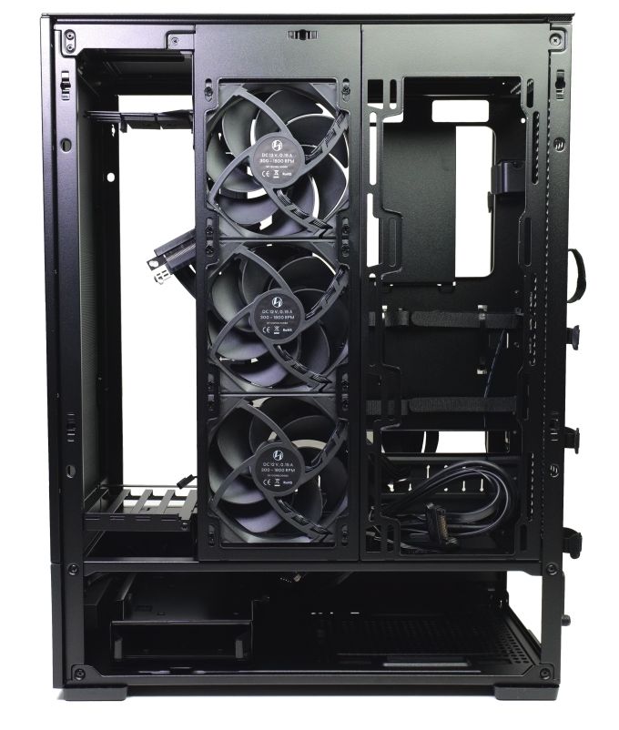

Sechs der sieben Lüfterplätze hat Lian Li hinter dem Mainboardträger realisiert. Dafür werden zwei Blenden genutzt: Eine bietet drei 120-mm-Lüfterplätze, die zweite drei 120- bzw. zwei 140-mm-Lüfterplätze. Ab Werk sind an der schmaleren Blende drei 120-mm-Lüfter mit einem angegebenen Drehzahlbereich von 300 bis 1.800 U/min vormontiert. Am Testsystem liefen sie mit 450 und 1.800 U/min. Diese Lüfter befördern erwärmte Luft durch das perforierte Stahlseitenteil nach rechts aus dem Gehäuse. Zur Anbindung des Lüftertrios dient ein einzelner PWM-Anschluss. Am Stahlseitenteil gibt es keinen Staubfilter - durch die Orientierung des Luftstroms sollte Staub aber ohnehin am Eindringen gehindert werden.
Durch die Platzverhältnisse hinter dem Mainboardträger kann die breitere der beiden Blenden auch für einen 360- oder 280-mm-Radiator genutzt werden. Die Blenden können nach dem Lösen von je zwei Kreuzschlitzschrauben herausgenommen werden.
