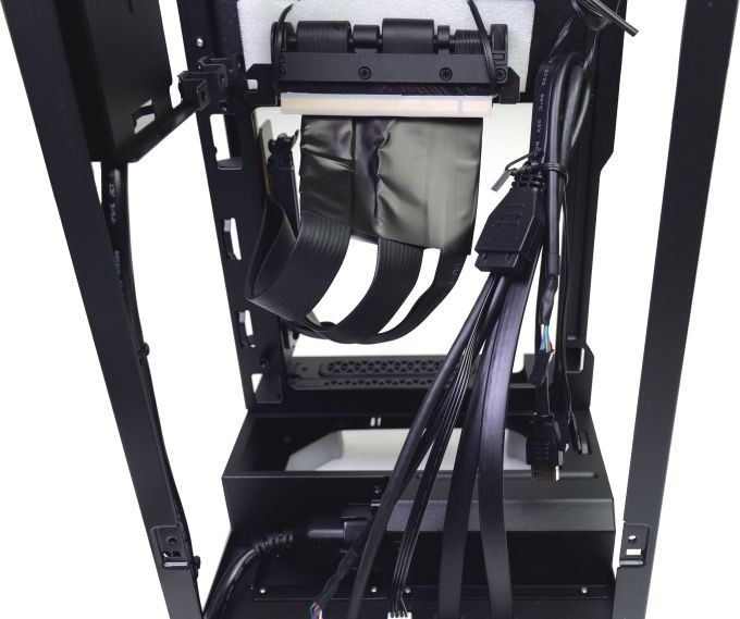

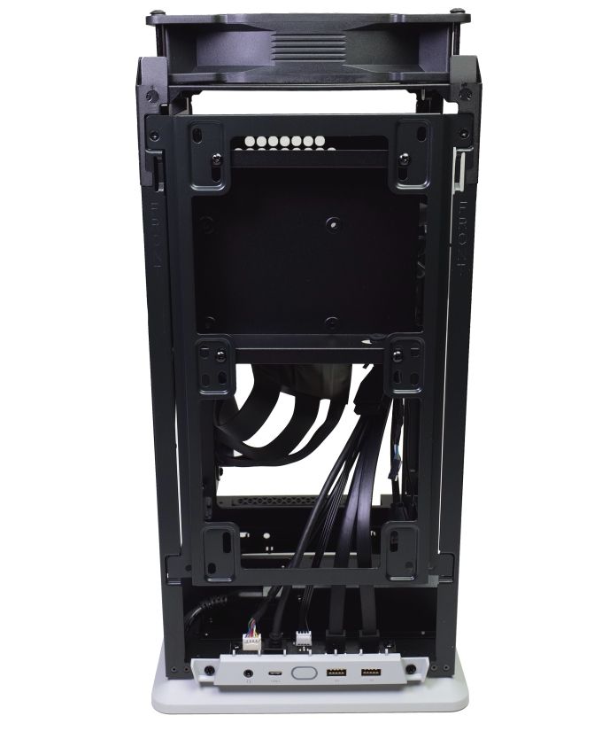

Den vorderen Gehäuseteil nimmt die Mainboardkammer ein. Davor sitzt eine modulare Blende. An ihrem oberen Teil ist eine Kombi-Laufwerkshalterung für ein 2,5- oder 3,5-Zoll-Laufwerk befestigt. Die Laufwerke werden mit der Halterung verschraubt. Gummiringe entkoppeln dabei 3,5-Zoll-HDDs. Wird diese Halterung ausgebaut, stehen zwei 120- oder 140-mm-Frontlüfterplätze zur Verfügung. Auch eine 240- oder 280-mm-AiO-Kühlung kann dann an dieser Blende montiert werden.
Um die Lüfterblende zu demontieren, werden zwei Kreuzschlitzschrauben gelöst. Die Blende kann dann herausgezogen werden. Der Blick in die Mainboardkammer zeigt, dass das Mini-ITX-Mainboard mit der I/O-Blende nach unten in Bodennähe montiert wird.
Das SFX- oder SFX-L-Netzteil findet oberhalb des Mainboards Platz. Es wird mit einer Blende auf der linken Gehäuseseite verschraubt. Die Maximallänge gibt Fractal Design mit 13 cm an.
