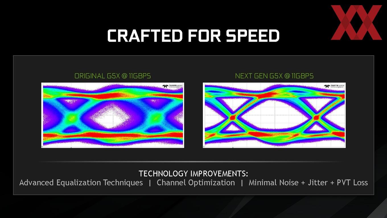

[h3]Schnellerer GDDR5X[/h3]
Große Änderungen gibt es beim Speicher. Zwar setzt NVIDIA wieder auf GDDR5X und nicht auf HBM der 2. Generation, im Vergleich zum GDDR5X-Speicher der GeForce GTX 1080 und Titan X hat NVIDIA zusammen mit Micron aber die Bandbreite deutlich steigern können. Dies gelingt durch verschiedene Optimierungen in der Signalübertragung.
NVIDIA zeigte dazu zwei Bilder, welche die Signalintegrität aufzeigen. Das Auge in der Mitte sollte möglichst klar und deutlich sein. Ist es das nicht, kommt es zu fehlerhaften Übertragungen. Zu den Optimierungen gehört unter anderem, dass man Signale verwendet, die sich überlagern und derart ausgleichen, das ein klareres Signal dabei herauskommt. Damit ist es NVIDIA und Micron möglich, den Takt des Speichers von 1.250 auf 1.375 MHz zu erhöhen.

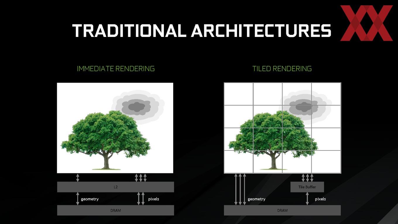

[h3]Tiled Caching[/h3]
Bereits in den vorangegangenen Generationen legte NVIDIA großen Wert auf eine möglichst gute Speicherkomprimierung, denn die Speicherbandbreite ist ein entscheidender Faktor für die Leistung einer GPU. Da neue Speichertechnologien langwierig und teuer sind, versuchen AMD und NVIDIA über eine möglichst gute Komprimierung hier etwas Potenzial einzusparen.
Um den Flaschenhals aufzuzeigen, machte NVIDIA ein Beispiel, welches die beiden Extreme aufzeigt. Da wäre das Immediate Rendering, in dem ein Frame in einem Durchlauf bearbeitet wird. Die Geometrie-Daten werden vom DRAM in den L2-Cache und letztendlich in die GPU übertragen. Nach den Berechnungen werden die Pixel wieder aus der GPU in den L2-Cache und nach der Komprimierung in den DRAM übertragen. Die Bandbreite zwischen L2-Cache und DRAM wird zu einem limitierenden Faktor.
Der zweite Ansatz ist das Tiled Rendering, bei dem eine Szene in Tiles, also Kacheln aufgeteilt wird. Für jede Kachel müssen am Anfang die Geometrie-Daten übertragen werden, was der große Nachteil dieser Rendering-Technologie ist. Die Ausgabe der Pixel hingegen verbraucht weniger Bandbreite, da ein schneller Tile-Buffer verwendet wird. Dazu wird der L2-Cache genutzt, der einen Bereich zugewiesen bekommt, in dem ausschließlich diese Tile-Daten abgelegt werden. Die Ausgabe erfolgt aus jenem Tile-Buffer.
Das Tiled Caching soll nun das Beste aus beiden Welten sein. Dazu verwendet NVIDIA eine Technik, die bereits seit der Maxwell-Generation in den GPUs eingebaut ist. Bereits im August des vergangenen Jahres tauchten erste Informationen dazu auf. Auch AMD verwendet mit der Vega-Architektur einen solchen Ansatz, bisher aber wollte dies NVIDIA nicht offiziell bestätigen. Ein sogenannter Binner mit Queue sitzt zwischen Geometry und Rasterizer. In diesen Binner werden die Geometrie-Daten geladen und dort in Tiles berechnet, wenn die Queue voll ist. Die Geometrie-Daten verbleiben dabei im L2-Cache und müssen nicht ständig aus dem DRAM in den L2-Cache übertragen werden, wie das bei der Behandlung einzelner Tiles der Fall ist. Die in Tiles gerenderten Pixel verbleiben ebenfalls im L2-Cache und werden erst zur Ausgabe in den DRAM übertragen. Damit wird der Flaschenhals bei der Übertragung zu vieler Daten zwischen dem L2-Cache und dem DRAM umgangen. Das Tiled Caching kann aber nicht in jedem Fall angewendet werden und so muss NVIDIA auch auf das Immediate Rendering zurückfallen.

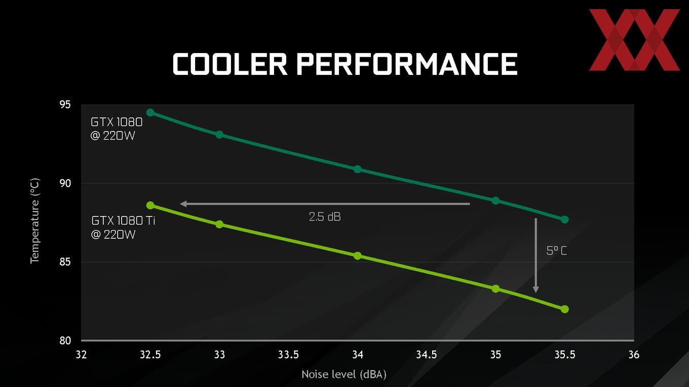

Auch beim Kühler sollen die Maßnahmen dazu beigetragen haben, dass die Karte leiser ist und gleichzeitig niedrigere Temperaturen vorweisen kann. NVIDIA spricht von 5 °C niedrigeren Temperaturen und 2,5 db(A) geringerer Lautstärke. In unseren Tests wird die Karte aber noch beweisen müssen, ob sie in der Lage ist, dieses Versprechen zu halten. NVIDIA nennt hier nur Zahlen, bei denen beide Kühler getestet und diese mit 220 W an Wärmeleistung belastet wurden. Unsere Messungen folgen in diesem Artikel etwas später.
