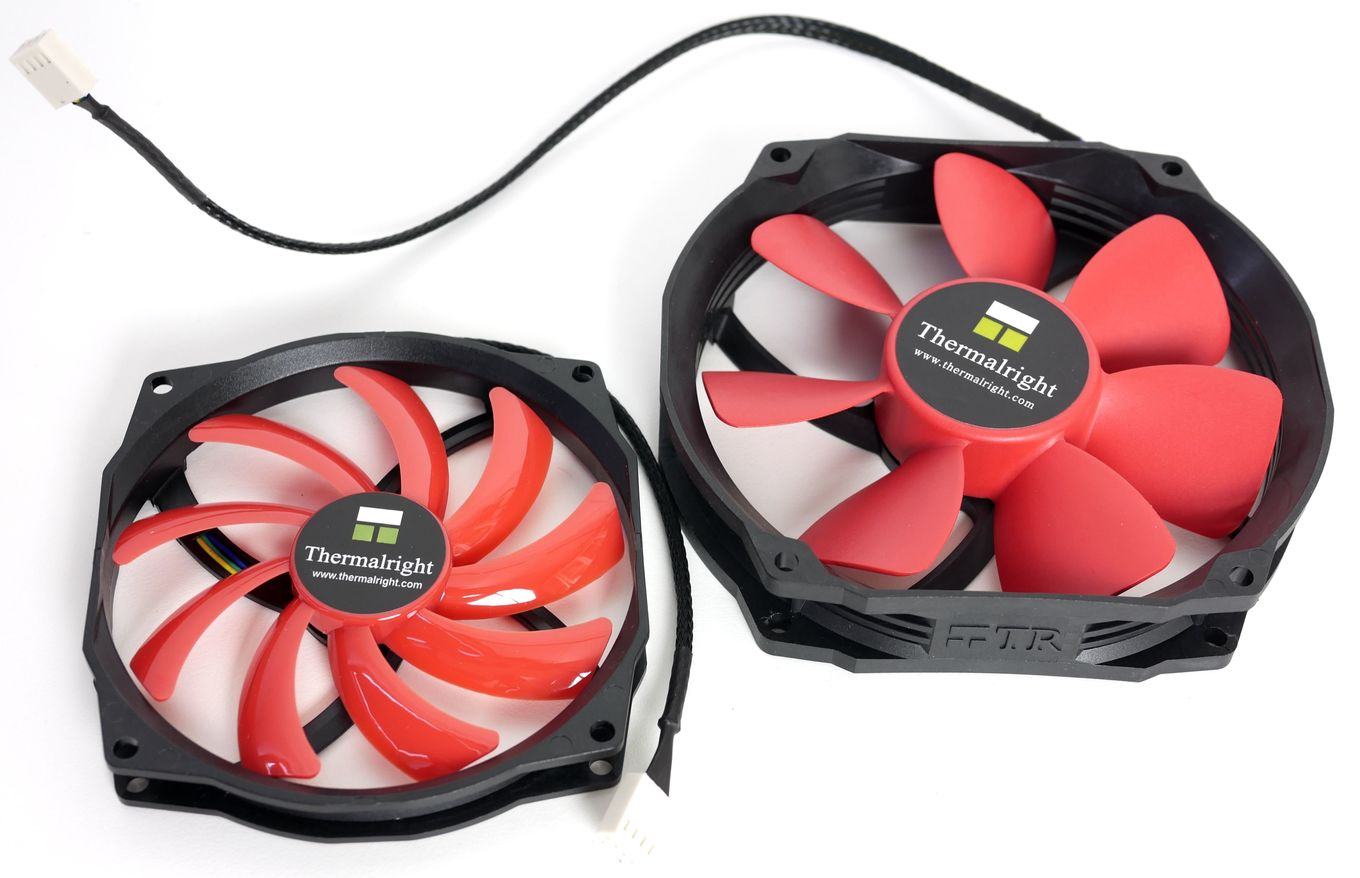

Auch beim Lüfter ziehen wir den Vergleich zum Silver Arrow ITX-R. Während der Mini-ITX-Kühler im Dual-Tower-Format mit dem 120-mm-Lüfter TY 129 ausgeliefert wird, kommt auf dem AXP-100RH mit dem TY 100R ein deutlich kleinerer Lüfter zum Einsatz. Aus Platzgründen fällt dieser Lüfter zudem auch auffallend flach aus. PWM-gesteuert wird aber auch der TY 100R - und zwar im Bereich zwischen 900 und stattlichen 2.500 U/min. Der Volumenstrom soll dabei zwischen 27,3 und 75,7 m³/h liegen.

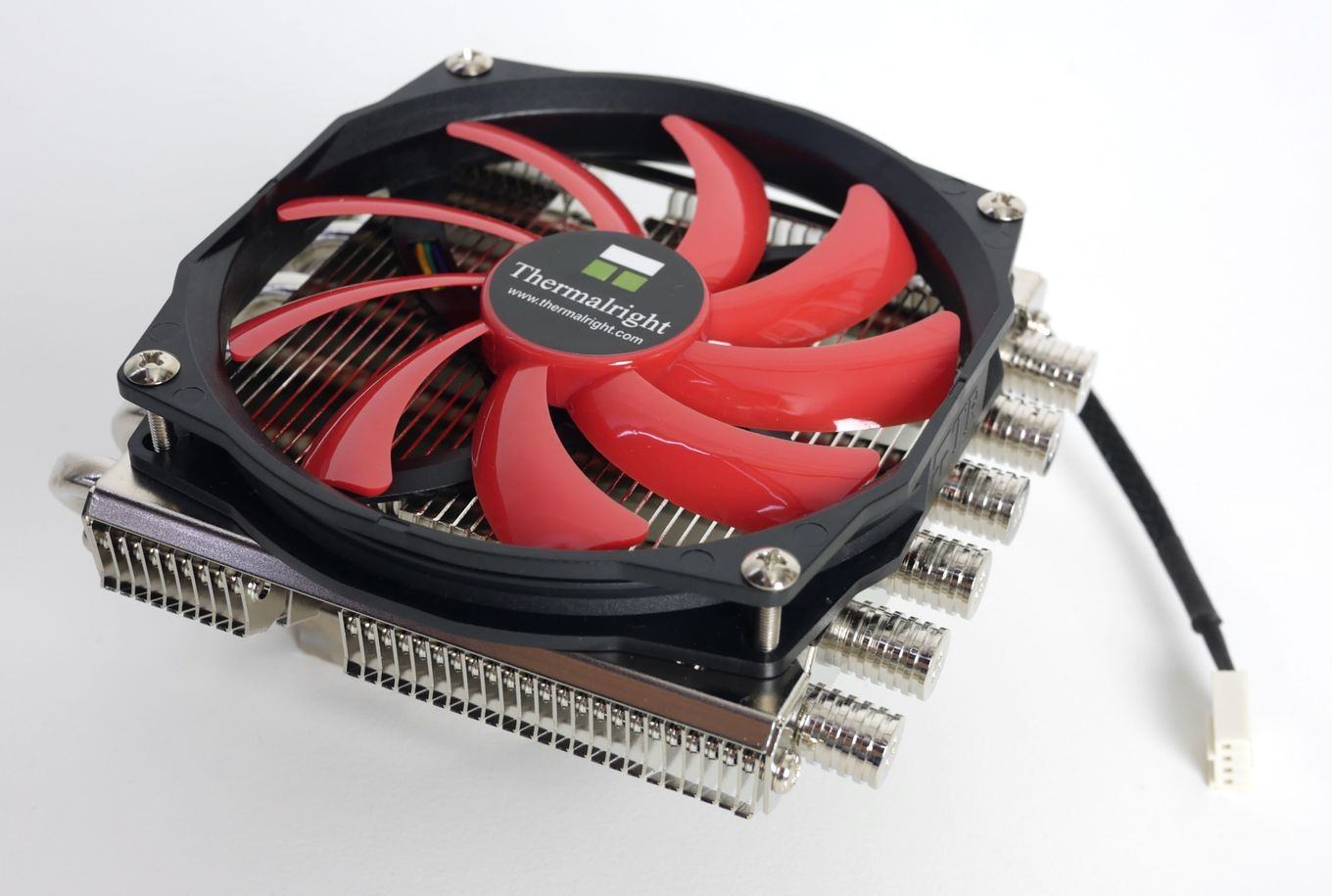

Auf dem Top-Blow-Kühler wird der Lüfter nicht mit den sonst üblichen Lüfterklammern installiert, sondern direkt verschraubt. Im Lieferumfang enthalten sind auch passende Schrauben für die Montage des Lüfteradapters und eines größeren Lüfters mit 2,5 cm Höhe. Solange kein Lüfter mit entkoppelnden Ecken oder entkoppelndem Rahmen genutzt wird, können Vibrationen direkt übertragen werden.
Der AXP-100RH gehört zu den wenigen Kühlern, an denen der Lüfter schon vor der Kühlermontage befestigt werden kann. Mit einem schmalen Kreuzschlitzschraubenzieher lassen die die Schrauben für die Montagebrücke zwischen den Rotorblättern und den Kühlrippen hindurch erreichen. Ansonsten ähnelt die Montage des Top-Blow-Kühlers der anderer Thermalright-Kühler. Mit der Metallbackplate als Gegenstück wird ein Montagerahmen um den Sockel herum montiert. Auf diesen Rahmen wird der Kühler schließlich mit der Montagebrücke befestigt.

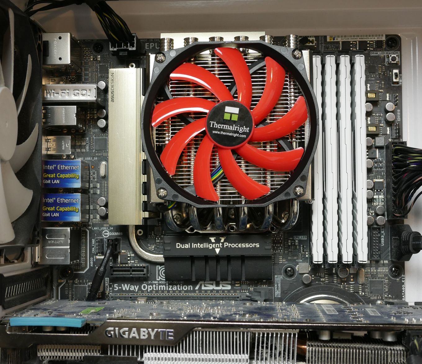

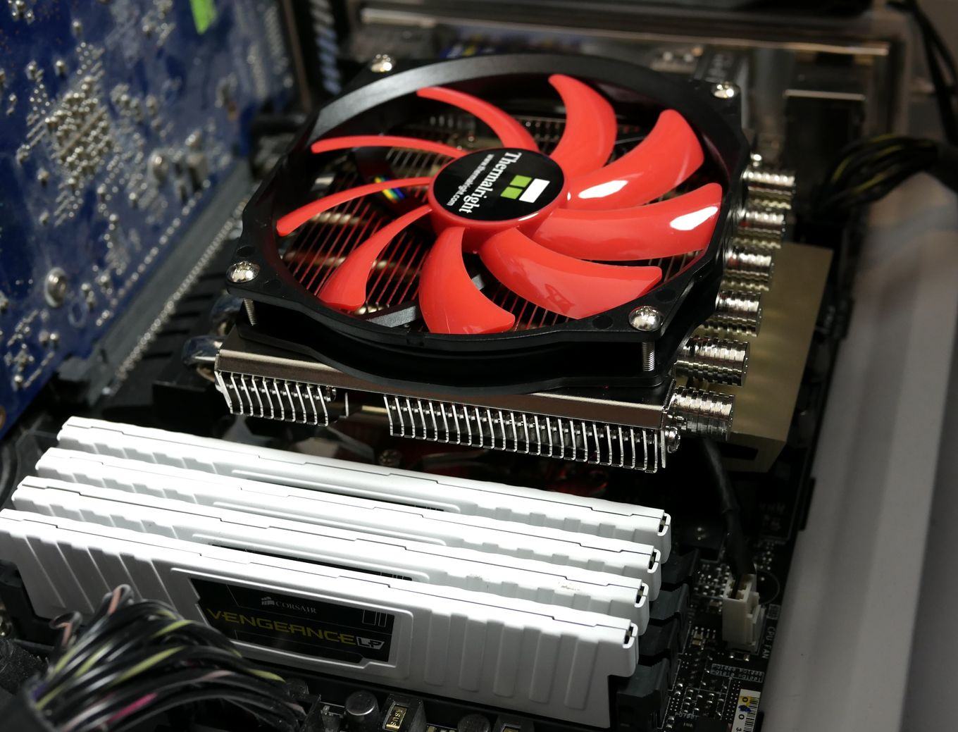

Auch wenn der Kühler sehr flach ausfällt, überragt er doch problemlos die passiven Mainboard-Kühlkörper des Testmainboards. Der Montagerahmen würde alternativ eine um 180 Grad gedrehte Montage zulassen. Quer lässt sich der AXP-100RH darauf hingegen nicht montieren. Laut Thermalright soll für die Kühlleistung aber keine Rolle spielen, mit welcher Ausrichtung die AXP-100-Modelle montiert werden.
