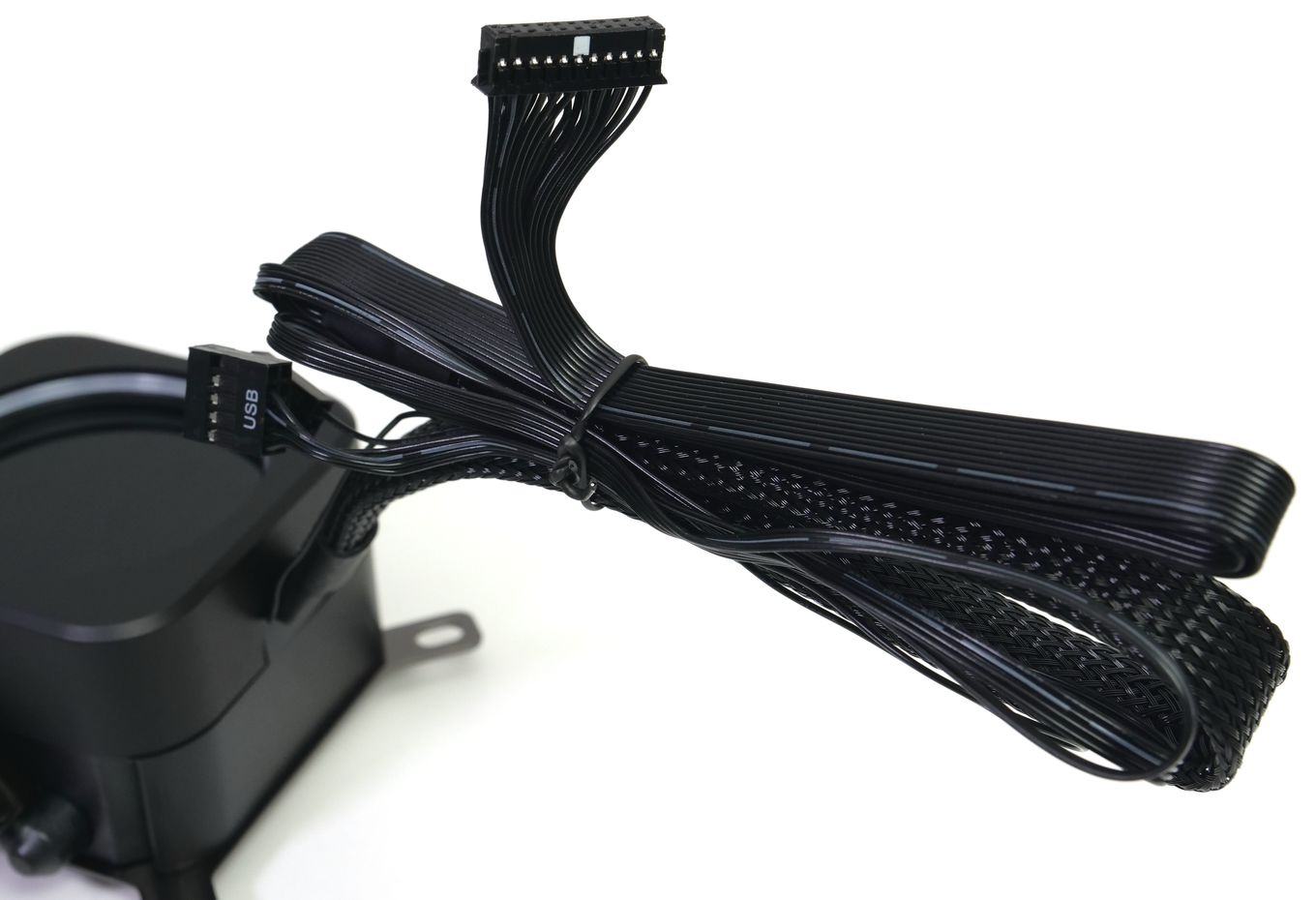

An der Kühler-Pumpen-Einheit hängt ein regelrechtes Kabelbündel. Ein USB-2.0-Pfostenstecker dient der Anbindung des Displays an das Mainboard. Der längliche Stecker verbindet die Kühler-Pumpen-Einheit mit dem Commander CORE und ein 3-Pin-Stecker kann zum Auslesen des Drehzahlsignals der Pumpe genutzt werden.

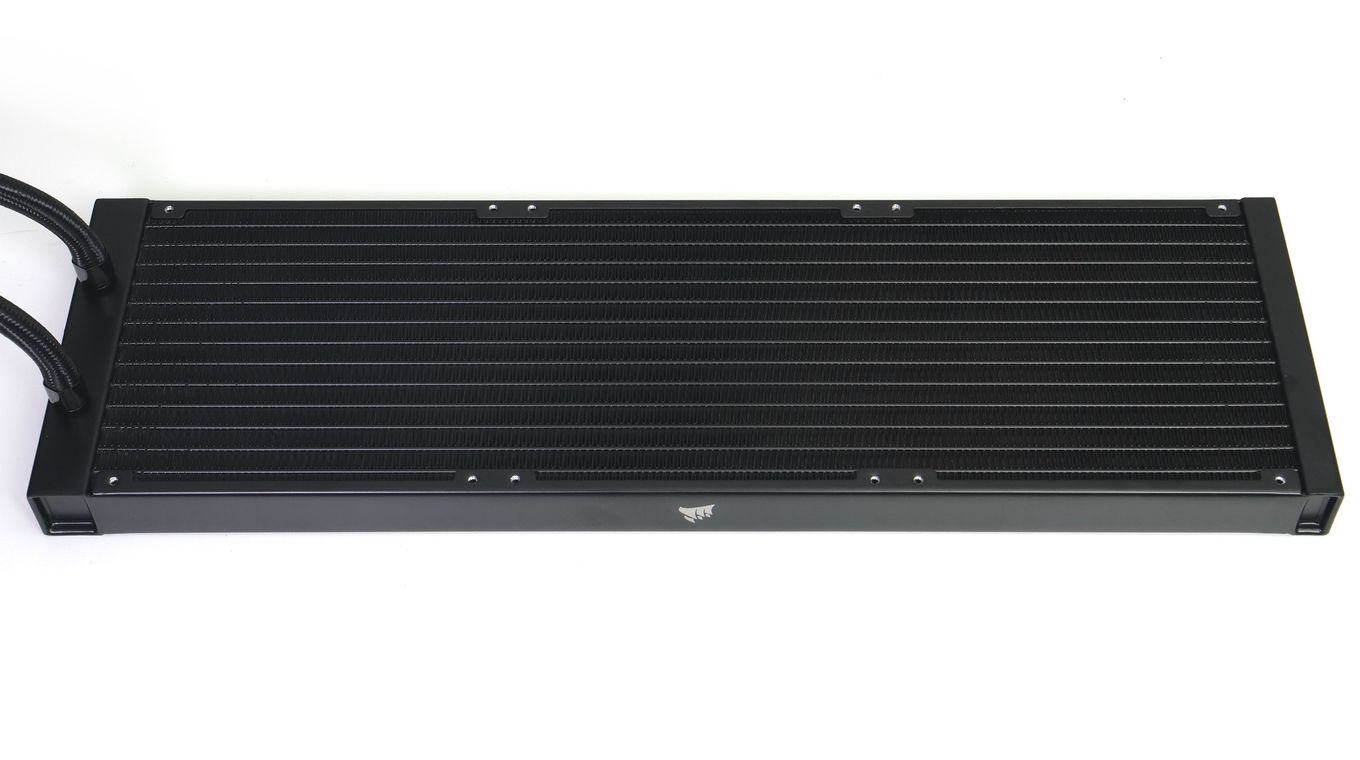

Der 420-mm-Radiator wird aus Aluminium gefertigt und misst 450 x 140 x 27 mm (L x B x H). Generell ist zu beachten, dass viele PC-Gehäuse maximal 360-mm-Radiatoren unterstützen. Wer über den Kauf einer H170i ELITE LCD nachdenkt, sollte also abklären, ob der Radiator überhaupt im Gehäuse Platz findet.

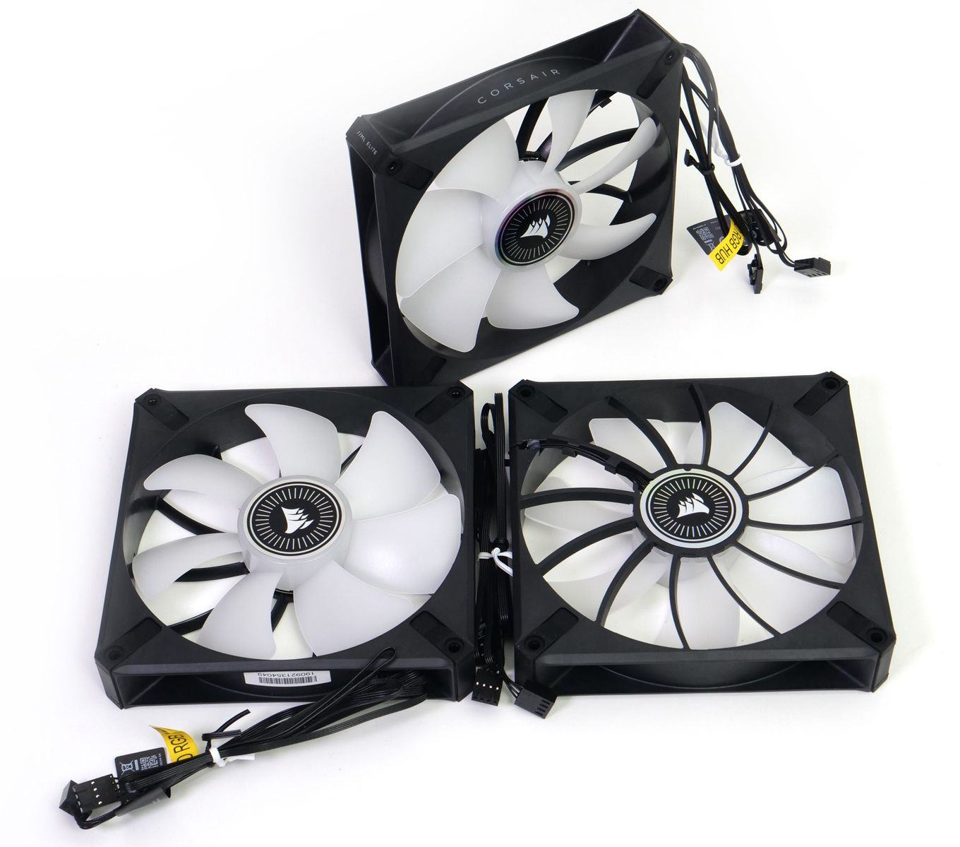

Die neuen ML-RGB-Elite-Lüfter zeigen sich in einem Design, bei dem der Lüfterrahmen geradliniger als bei bisherigen Corsair-Lüftern gestaltet wird. Auch die Entkopplungselemente an den Ecken integrieren sich optisch in den Lüfterrahmen. Die Rotorblätter wurden so gestaltet, dass sie den Luftstrom fokussieren sollen. Als ML-Lüfter haben auch die neuen Modelle wieder ein Magnetschwebelager. Corsair gibt einen Drehzahlbereich von 400 bis 1.600 U/min an. Die Maximaldrehzahl sinkt gegenüber den Lüftern auf der iCUE H170i Elite Capellix um 400 U/min. Die Lüfter können per Lüfterstopp auch komplett zum Stillstand gebracht werden. Die milchig-weißen Rotoblätter werden von je acht A-RGB-LEDs in der Lüfternabe beleuchtet.

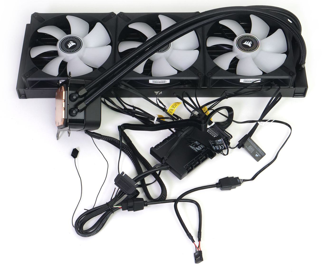

Auch die neuen Lüfter haben jeweils separate PWM- und A-RGB-Kabel, die am Commander CORE angeschlossen werden. Dieser Controller wird über einen S-ATA-Stromanschluss versorgt und über einen USB-2.0-Pfostenstecker mit dem Mainboard verbunden. Der mitgelieferte Y-Adapter kann genutzt werden, damit Display und Controller zusammen nur einen freien internen USB-2.0-Anschluss belegen.

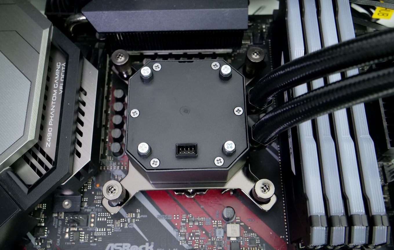

Die Montage gelingt bei der iCUE H170i Elite LCD wieder in bemerkenswert wenigen Schritten. Bei unserem LGA-1200-Testsystem werden die Montagebolzen in die Backplate geschraubt.
Die Kühler-Pumpen-Einheit wird dann mit Rändelmuttern direkt auf diesen Bolzen befestigt. Der Displaydeckel haftet nur magnetisch auf der Kühler-Pumpen-Einheit. Wenn die Kabel bei der Montage stören, kann er einfach abgenommen werden.
Das Testgehäuse ist für 420-mm-Radiatoren ausgelegt und hat den Radiator der iCUE H170i Elite LCD problemlos unter seinem Deckel aufgenommen. Auch die Schlauchlänge zeigt sich dafür passend.
