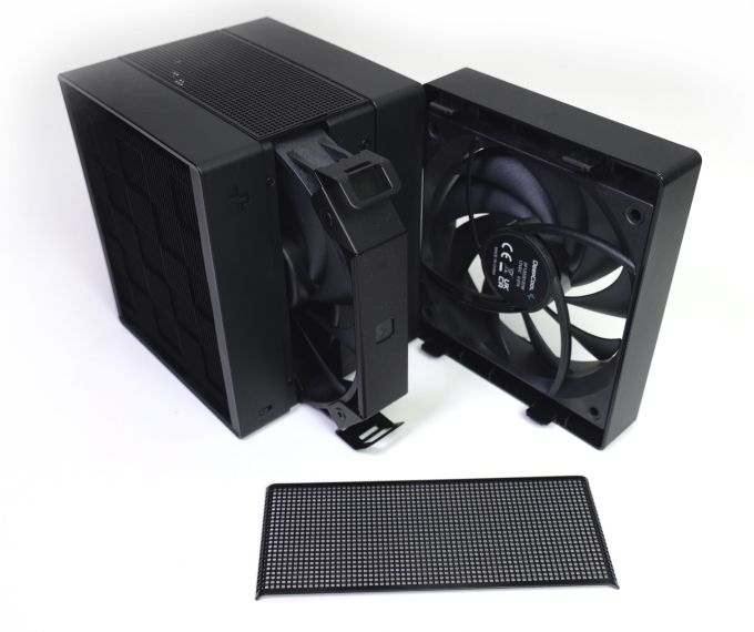

Der äußere 120-mm-Lüfter steckt in einem Rahmen - und dieser steckt wiederum am Kühler.
Dadurch kann der Lüfter leicht abgenommen werden. Das obere Gitterelement sitzt einfach magnetisch am Kühler und lässt sich ebenfalls einfach abnehmen. Anschließend kann der zentrale 140-mm-Lüfter herausgezogen werden. Das ist nötig, um den Kühler überhaupt montieren zu können.

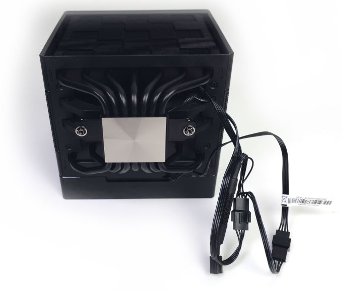

Die Bodenplatte leitet die Abwärme über ganze sieben 6-mm-Heatpipes zu den Kühlrippen ab. Die beiden Lüfter werden miteinander verkabelt und können über einen einzelnen PWM-Anschluss des Mainboards gesteuert werden. Dabei wird auch die grüne Beleuchtung des kleinen DeepCools im Kühlerdeckel mitversorgt.
