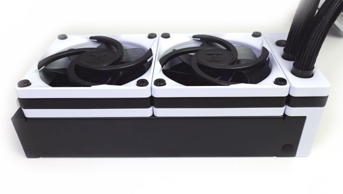

Der dicke Radiator kann gegenüber einem schlanken 240-mm-Radiator eine deutlich vergrößerte Kühlfläche bieten. Allerdings ist es für die Lüfter eine größere Herausforderung, Luft durch den Radiator zu befördern. Ab Werk sind die beiden THICC FP12-Lüfter bereits vormontiert. Ungewöhnlich ist die Ausrichtung: Ab Werk saugen die Lüfter Luft durch den Radiator und befördern sie damit in das Gehäuse. Das lässt sich damit erklären, dass Hyte vor allem eine Radiatormontage an der rechten Gehäuseseite vorsieht. In diesem Szenario saugen die Lüfter seitlich Frischluft durch den Radiator in das Gehäuse. Auch für die Frontmontage wäre diese Lüfterausrichtung nutzbar. Sollt der Radiator hingegen mit herausblasenden Lüftern unter dem Gehäusedeckel montiert werden, müssten die Lüfter gedreht werden.

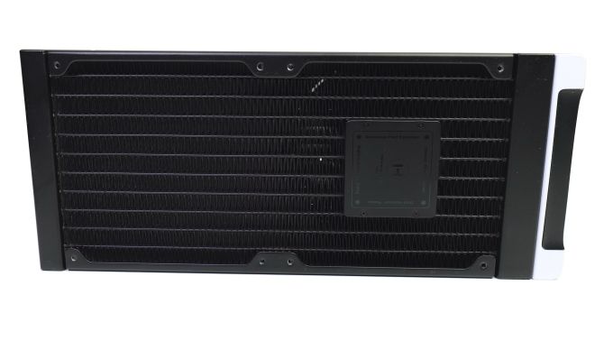

Der Radiator wird aus Aluminium gefertigt. Die Pumpe hat Hyte praktisch in den Radiator hineingesetzt und damit die Kühlrippenfläche etwas reduziert. Die Pumpe kann in einem Drehzahlbereich von 2.000 - 4.500 U/min geregelt werden.

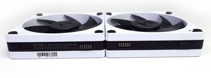

Die THICC-FP12-Lüfter sind kabellos. Kontaktstifte stellen die Verbindung zwischen den Lüftern und zwischen den Lüftern und dem Radiator her. Die Lüfter haften magnetisch aneinander. Hyte gibt einen Drehzahlbereich von 0 bis 3.000 U/min an. Der Volumenstrom soll beachtliche 180 m³/h erreichen. Auch die Angabe für den statischen Druck fällt mit 8,14 mm-H2O hoch aus.

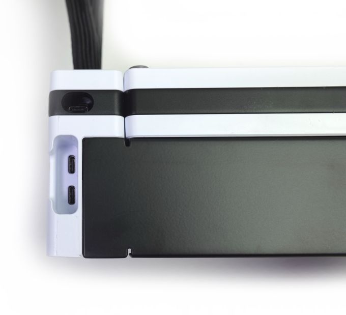

Kabel sind an der gesamten AiO-Kühlung erst einmal nicht zu sehen. Ganz ohne Kabel kommt dann aber auch die THICC Q60 nicht aus: Die Kabelpeitsche aus dem Zubehör wird mit zwei Typ-C-Steckern seitlich am Radiator angeschlossen. Ein dritter Typ-C-Anschluss kann z.B. zur Anbindung der Hyte-LED-Streifen genutzt werden.
