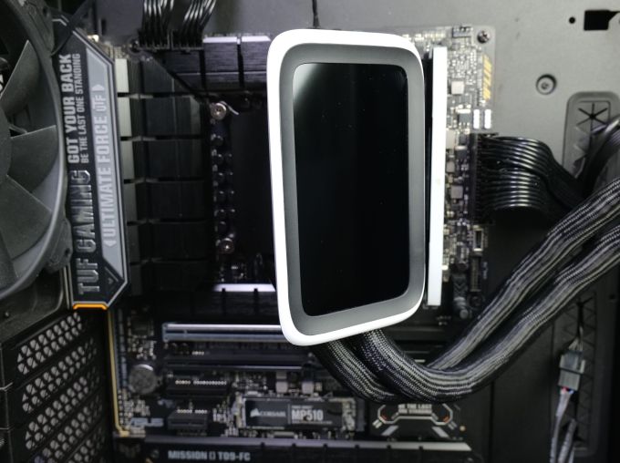

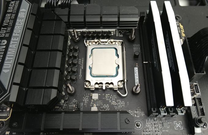

Die Montage auf dem LGA 1700-Testmainboard erfolgt ziemlich geradlinig. Montagebolzen werden in Montagehülsen an der robust wirkenden Metall-Backplate geschraubt. Diese Montagehülsen werden von Kunststoffringen so fixiert, dass sie sich eigentlich nicht mitdrehen können, wenn man die Montagebolzen hinein- oder hinausdreht. In der Praxis kann es aber beim Herausdrehen passieren, dass die Ringe verrutschen und die Montagehülsen mitdrehen. Beim Ausbau des Testssamples haben wir letztlich zwei der Montagebolzen mit zwei Personen und zwei Zangen lösen müssen - was natürlich ein Risiko für Schäden am Testmainboard mit sich brachte.
Der Kühler kann dann mit gefederten Rändelmuttern auf diesen Montagebolzen befestigt werden.

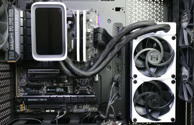

Wir nutzen die von Hyte bevorzugte seitliche Montage des Radiators. Dabei ist zu bedenken, dass je nach Gehäuse der verfügbare Grafikkartenplatz reduziert werden kann. Die Verkabelung der AiO-Kühlung wirkt dank der einzelnen Kabelpeitsche besonders gelungen.

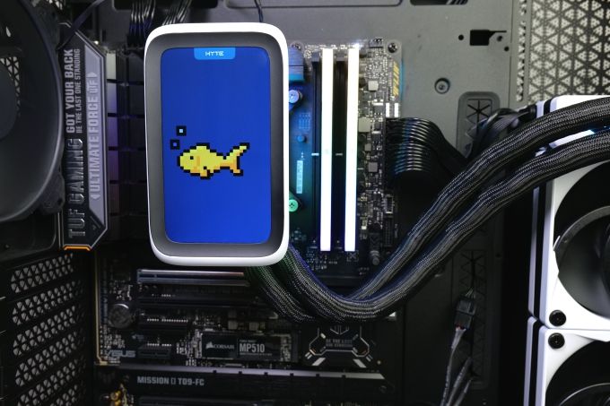

Nimmt man die AiO-Kühlung in Betrieb, zeigt das Display erst einmal nur eine Fisch-Animation an. Um es wirklich zu nutzen, wird die Verbindung zum Mainboard und die Hyte Nexus-Software benötigt. Bevor wir auf die Software eingehen, wollen wir aber noch kurz die LS30 qRGB Light Strips vorstellen.
