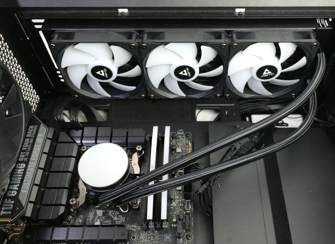

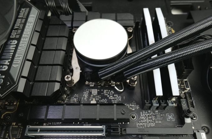

Die kompakte Kühler-Pumpeneinheit stellt am Testsystem sicher, dass es keine Kompatibilitätsprobleme gibt. Auch die RAM-Slots sind allesamt uneingeschränkt nutzbar. Das wird auch dadurch begünstigt, dass Chieftec in der Anleitung eine Montage mit nach unten gerichteten Schlauchanschlüssen zeigt.
Den 360-mm-Radiator haben wir unter dem Deckel des Gehäuses montiert. Mit den nach unten orientierten Schlauchanschlüssen reicht die Schlauchlänge gerade so für die Deckelmontage im Testgehäuse aus. Alternativ könnte man die Kühler-Pumpeneinheit aber auch so gedreht montieren, dass die Schlauchanschlüsse nach rechts zeigen.
