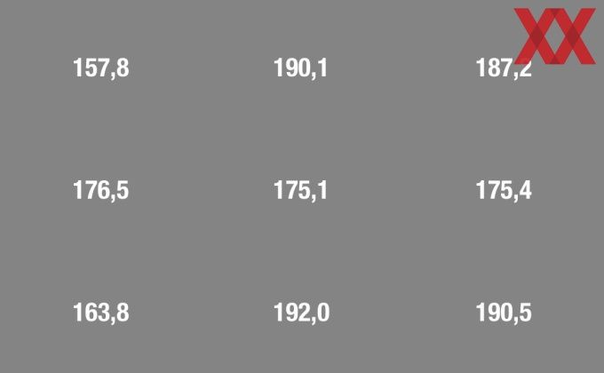

Der kleine Biegeradius des Panels wirkt sich offenbar deutlich auf die Homogenität der Ausleuchtung aus. Der hellste Sektor bringt es auf 192 cd/m², während es in der dunkelsten Zone gerade einmal 157,8 cd/m² sind. Daraus resultiert ein recht schwaches Ergebnis von gerade einmal 82 %.
Führten wir die Messung 60 Minuten später erneut aus, sank die maximale Helligkeit auf 185,5 cd/m², die gemittelte Helligkeit auf 167,1 cd/m². Käufer sollten also vorab genau evaluieren, wo das Display aufgestellt werden soll.
