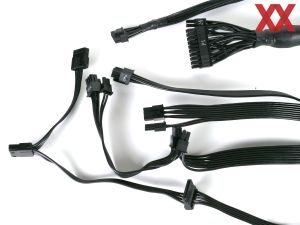

Das voll-modulare Kabelmanagement des FSP Hydro TI PRO 1000W bietet keine Überraschungen und ist gut umgesetzt. Die Reduzierung auf zwei Reihen Buchsen ermöglicht es, gut an die Verriegelungshaken der Stecker zu kommen, die entsprechend immer zu freien Seite hin ausgerichtet sind. Der Typ der Steckverbindung ist auch bestens bekannt und bewährt.
Das FSP Hydro TI PRO 1000W bietet wie üblich Anschlussmöglichkeiten für zwei Kabel mit je einem 8-Pin-EPS-Stecker. Für Grafikkarten stehen fünf "klassische" 8(6+2)-Pin-Stecker zur Verfügung, welche sich auf vier einzelne Kabel aufteilen. So ist dann ein Kabelstrang mit zwei Abgriffen versehen, wobei dann die restlichen drei Stecker den Luxus eines jeweils eigenen Kabelstrangs genießen. Somit lässt sich eine High-End-Grafikkarte mit drei Buchsen optimal über drei Kabelstränge versorgen. Für entsprechende moderne NVIDIA-Grafikkarten steht zusätzlich eine Buchse für ein 12VHPWR-Kabel zur Verfügung.
Peripheriegeräte können über insgesamt zwölf SATA- und vier 4-Pin-Molex-Stecker versorgt werden. Von den vier Anschlusskabeln tragen zwei jeweils vier SATA-Stecker, wohingegen die restlichen zwei Stränge dann je zwei SATA- und zwei 4-Pin-Molex-Anschlüsse haben.
Die modularen Anschlusskabel sind allesamt in schwarz ausgeführt, wobei das 24-Pin-ATX- und das 12VHPWR-Kabel die einzigen Kabelstränge sind, bei denen schwarze Einzellitzen über einen Netzsleeve zusammengefasst sind. Alle weiteren Kabel sind als schwarze Flachbandkabel umgesetzt. Bzgl. der Kabellängen und Verarbeitung gibt es beim FSP Hydro TI PRO 1000W ebenfalls nichts auszusetzen.
