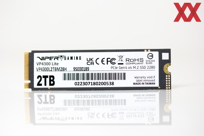

Nachdem wir bereits im Datenblatt einige interessante Aspekte der Viper VP4300 Lite lesen durften, werfen wir also einen genauen Blick auf die Hardware. Die einseitig bestückte SSD wirkt selbst bei unserem Sample mit einer Kapazität von 2 TB relativ leer, da nur zwei NAND-Speicherchips nötig sind, um die Speichermenge zu realisieren. Grund dafür ist der genannte TLC-NAND von YMTC mit 232 Schichten, der eine entsprechende Speicherdichte ermöglicht. Mit 232 Layern hatte YMTC bei der Ankündigung nicht nur in Tech-Kreisen aufhorchen lassen, sodass der Hersteller sogar politische Brisanz entwickelte und es auf die US-Ban-Liste schaffte. Aus technischer Perspektive jedenfalls kann aktuell nur Micron den NAND ebenfalls so hoch stapeln, wie er etwa auf der Crucial T700 angeboten wird.
Ebenfalls von uns mit großer Spannung erwartet wurde der Speichercontroller aus dem Hause Maxiotek. Der verbaute MAP1602A unseres Samples findet sich aktuell in einigen wenigen Budget-SSDs und bietet ein interessantes Gesamtpaket. So werden zwar nur vier Kanäle benutzt, um den NAND anzusprechen, jedoch wird PCIe4 sowie NVMe 2.0 unterstützt. Während das Interface also nicht dem neuesten Stand entspricht, hält jedoch die neueste Version des Protokolls Einzug. Bei NVMe 2.0 handelt es sich um die aktuellste Erweiterung des Protokolls, das jedoch zu 100 % kompatibel mit den bisherigen 1.4-Modellen ist und deren Weiterentwicklung eher den Fokus auf Data Center legt.
Passend zur Budget-Orientierung der Viper VP4300 Lite verzichtet der Maxiotek-Controller auf einen dedizierten DRAM-Cache.

Während wir die Patriot Viper VP4300 Lite im Einsatz hatten, sind uns praktisch sofort die niedrigen Temperaturen im Betrieb aufgefallen. Diese Thematik hat besonders dank der überhitzenden PCIe5-Riege ein genaues Augenmerk verdient. Interessanterweise schwankte die Temperatur der SSD während des Betriebes nur um sieben Kelvin, genau zwischen 43 °C und 50 °C, das zeitgleich auch die Schwelle zur Drosselung darstellt. Positiv ist dabei zu beachten, dass die Patriot-SSD nie komplett einbricht und sich auch schnell wieder regeneriert. Insgesamt werten wir das thermische Verhalten daher als gut. Fraglich hingegen dürfte die Temperaturmessung selbst sein. Nach etwas Recherche zu anderen Solid State Drives mit Maxiotek-Controllern fanden wir Berichte zu fehlerhaften Temperaturmessungen. Es liegt daher der Verdacht nahe, dass hier ein Offset vorhanden ist.
Insgesamt sind die thermischen Eigenschaften der Viper VP4300 Lite unbedenklich, auch angesichts des fehlenden Kühlkörpers, der jedoch bei vielen Mainboards vorinstalliert sein dürfte. Bei dem Etikett der SSD handelt es sich übrigens um ein Metallplättchen zur verbesserten Wärmeabführung, das auf die Komponenten verklebt wurde. Entfernt man dieses, wird unweigerlich auch das Plättchen zerstört, sodass wir an dieser Stelle eine Montage mit Etikett empfehlen würden. Passend dazu führt ein Entfernen auch zum Garantieverlust, wie uns die Rückseite verrät.
