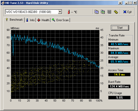

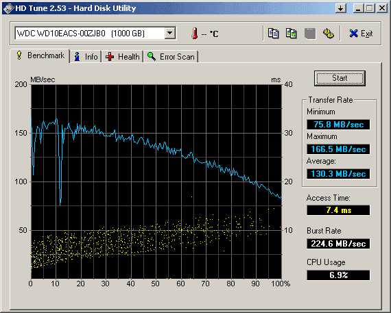

P.S.: Angehängt zwei HD Tune - Screenshots. Nein, hier war kein Bildbearbeitungsprogramm im Spiel, bei Nr. 2 aber C'n'Q. Soviel zu "Nebenwirkungen" von BIOS, Betriebssystem, Prozessorkernen und ohnehin weniger aussagekräftigen Benches.

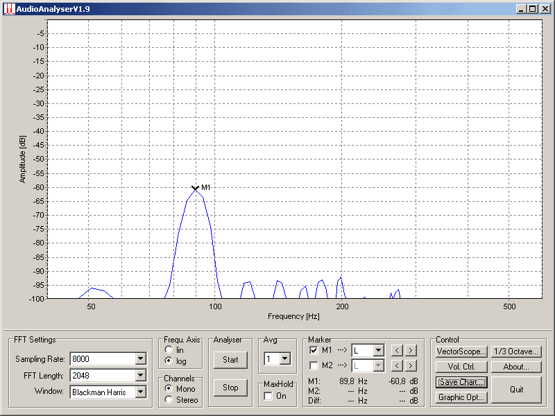

Ich habe mal ein Headset-Mikrofon oben auf meiner WD10EACS positioniert und mir mit der Software AudioAnalyser ein Frequenzspektrum errechnen lassen. Deutlich erkennbar das Maximum bei 90Hz, welches haargenau der Grundfrequenz einer von 5400u/min induzierten Schwingung entspricht. 5400/60 = 90
Siehe 1. Bild im Anhang, Marker M1 bei 90Hz.

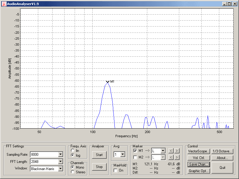

Dann habe ich das Mikrofon oben auf einer HD501LJ im Nachbar-PC positioniert. Das Maximum ist hier bei den zu erwartenden (7200/60)Hz = 120Hz. Siehe 2. Bild im Anhang, M1 bei 121,1Hz.
Die Drehzahl hat Auswirkungen auf den Luftwiderstand (wächst über den breiten Daumen mit dem Quadrat der Geschwindigkeit) und die durch Unwucht erzeugten Kräfte (wachsen ebenfalls mit dem Quadrat der Drehzahl). Diese Kräfte sorgen für Vibrationen. (7200/5400)² = 1,78

P.S.: Das oben erwähnte Headset-Mikrofon ist grottenschlecht und aus der Grabbelkiste. Aber im interessierenden Frequenzbereich war es wohl gut genug, um die Plattendrehzahlen zu bestimmen.

das ist ne interessante Methode :d
da wäre ich ja nie drauf gekommen.
@Interlink:
lol gefreakt, geniale methode xD
darf man fragen, was du beruflich machst? :)
well done interlink;) werd ich gleich mal vorne aufnehmen;)
