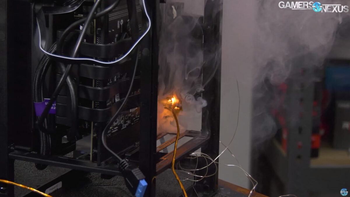

hat ja beim NZXT Case mit dem GPU-Halter wunderbar funktioniert:

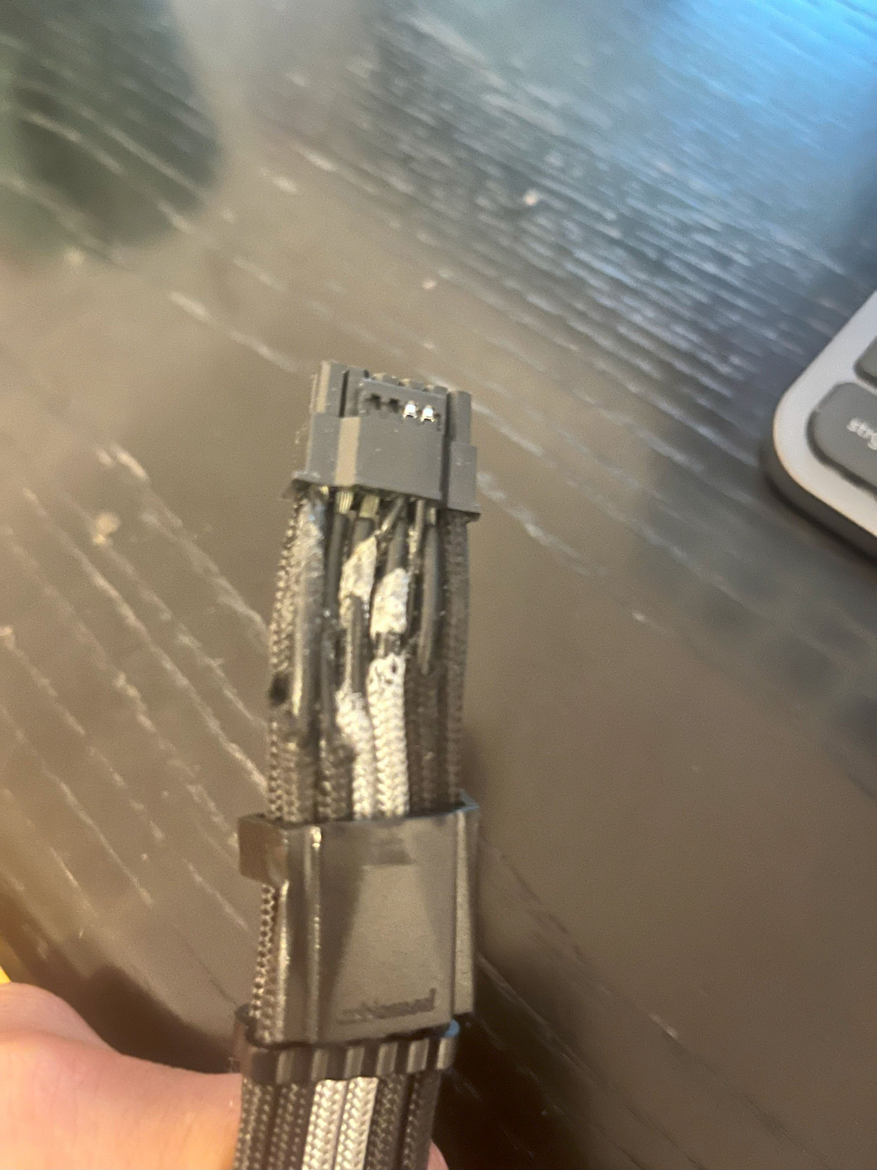

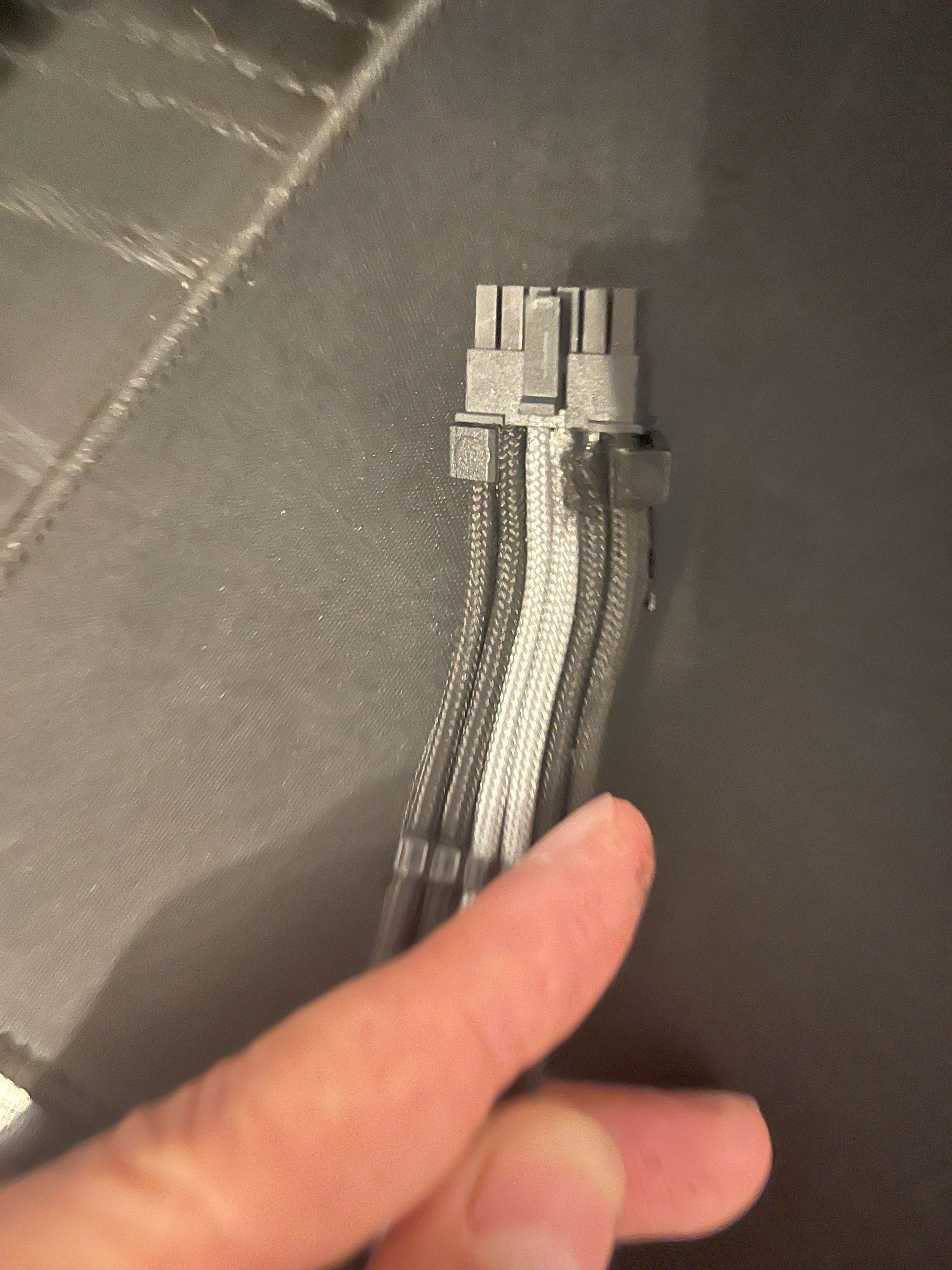

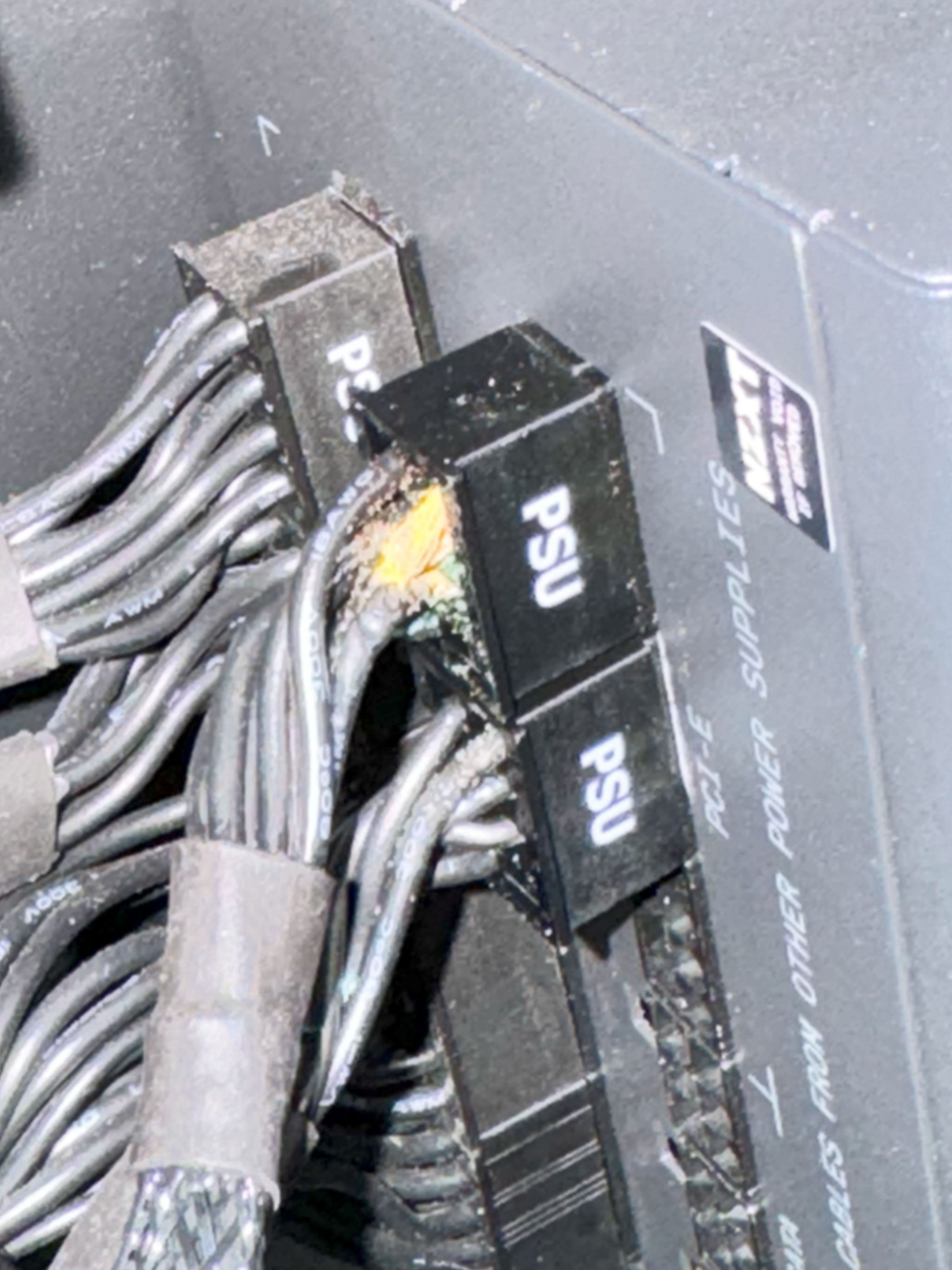

Meine erst 4090 ereilte auch den Tod durch Kabelbrand ganz ohne Modbios aber mit einem Kabel von Cabelmod nach fast genau einem Jahr Nutzung, die 2. 4090 hängt nun seit einem Jahr und 2 Monaten an dem nativen 12VHPWR Stecker des neuen Seasonic Vetrex, bis jetzt ohne Probleme. Das das aber so selten ist kann ich jetzt auch nicht bestätigen. Wir sind eine Gruppe von alten Säcken die gerne Spielen, 3 haben eine 4090, 2 sind mit dem Problem des verschmorten 12VHPWR gestorben einmal wie schon geschrieben mit einem 3 Party Kabel, meine und einmal mit dem original Seasonic Kabel 2x PCIe auf 12VHPWR.
Hier mal die Bilder wie das bei mir ausgesehen hat:
