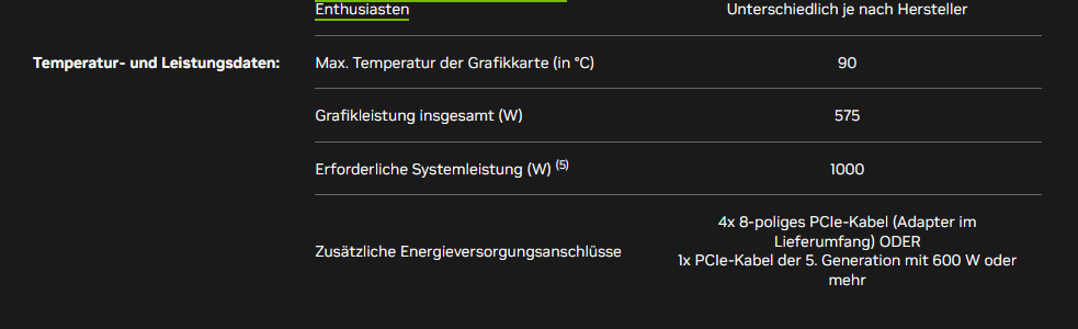

Hol mich nochmal einer genau ab bitte. Also soweit ich verstanden: Da legt ein Kabeladapter von Nvidia bei den Grakas bei (für 4xPCIE auf NT Seite) den man tunlichst zu verwenden hat. Jetzt nur eine Interpretation. Dieser Adapter bzw deren Kabel werden auf Grund anderer Querschnitte/Materialien nicht heiß und können mehr Strom ab. Heist die Graka ist sicher aber der Rest KÖNNTE ja immer noch fackeln - Korrekt soweit?
Edit: Obwohl Stop Halt , wenn man auf Grund des Adapters ja "gezwungen" wäre 4x PCIE (richtig) am NT anzuschließen wäre man ja auch wieder safe - Korrekt ?
Wie denn? Der Adapter kann von dir auch falsch reingesteckt werden. Der hat da keine Besonderheiten die das unterbinden. Und dann kann da auch was passieren. Da wäre sogar ein ATX 3.1 die besesre Lösung mit einem direkten Kabel weil die neueren einfach inzwischen Bunt sind. Oder manche Boardpartner legen bunte Adapter bei. MSI macht das z.b. Bei Nvidia mit der FE ist der Adapter einfach 0815 schwarz.

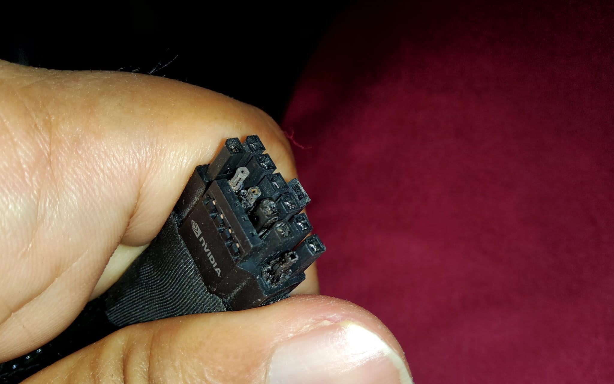

Auch die originale Kabelpeitsche von Nvidia versagt: Reddit: Melted 4090 Connector
