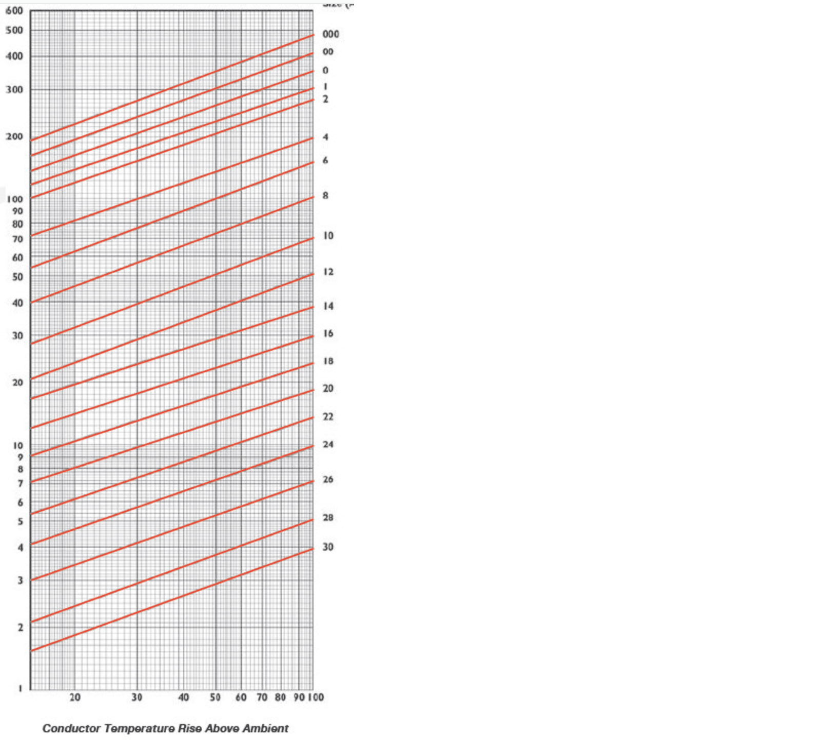

Gibt es so pauschal nicht. Hier aber mal ein Auszug der DIN:
Wenn man das aber vergleicht, ist das nicht viel.
Tabelle 2
C 3 direkt
Bei 70 °C -> AGW16 -> 1,5 mm² -> 17,5 A (30 °C) -> bei 20 °C *1,12 -> 19,6 A
Wenn man nun bei AGW 16 von 20 ° Umgebungstemperatur ausgeht, also 50 K Differenz zu den 70 °C, dann sind bis zu 23 A möglich. Macht gerade mal einen Sicherheitsfaktor von 1,17. Aber oft wird auch mit 0,76 der maximalen Belastungsgrenze gerechnet. So hoch wie hier manche meinen ist der Sicherheitsfaktor in Gebäuden und co. nicht. Beim 600 W Stecker liegt der Sicherheitsfaktor von 1,1 - 1,5, je nach Betrachtungsweise. Wenn man mit 70 °C rechnet, kann der Stecker mehr wie 1,1 oder 660W.

Wenn man schon mit Normen um sich wirft, sollte man auch im Stande sein, diese zu verstehen. Das ist ja schon als gefährlich einzustufen was da interpretiert wird.
Davon ab, ist AWG16 wohl eher 1,3mm² und nicht 1,5mm²...
@mikefize Das BQ Kabel CPH-6610 scheint auf der "alten" Spec zu fußen... das würde ich nicht für 4090/5090 hernehmen...
- daneben wird wohl - wenn das Kabel schon anschmurgelt und es zum Kurzschluss kommt, die stromzufuhr gekappt?
Aber eben erst dann! Und damit es zum Kurzschluß kommt, bei getrennt geführten Kabeln, muß deren Isolation schon komplett weg sein, ehe die Litzen oder Kontakte zusammenstoßen können. Also nicht nur "angeschmurgelt", sondern komplett abgeschmolzen. Und gegen dieses Szenario wirkt absolut keine Schutzschaltung im PC.
Sagt ausgerechnet der, der keine Argumente hat. AWG16 wird als 1,5 mm² als Äquivalent gesehen. Genau genommen sind es 1,31 mm² und ändert kaum was am Ergebnis. Ansonsten rechne doch mal vor.
