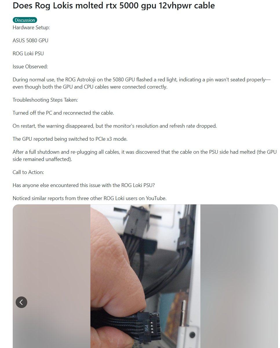

Wir halten fest: beide hatten ein Asus ROG Loki NT :unsure:
