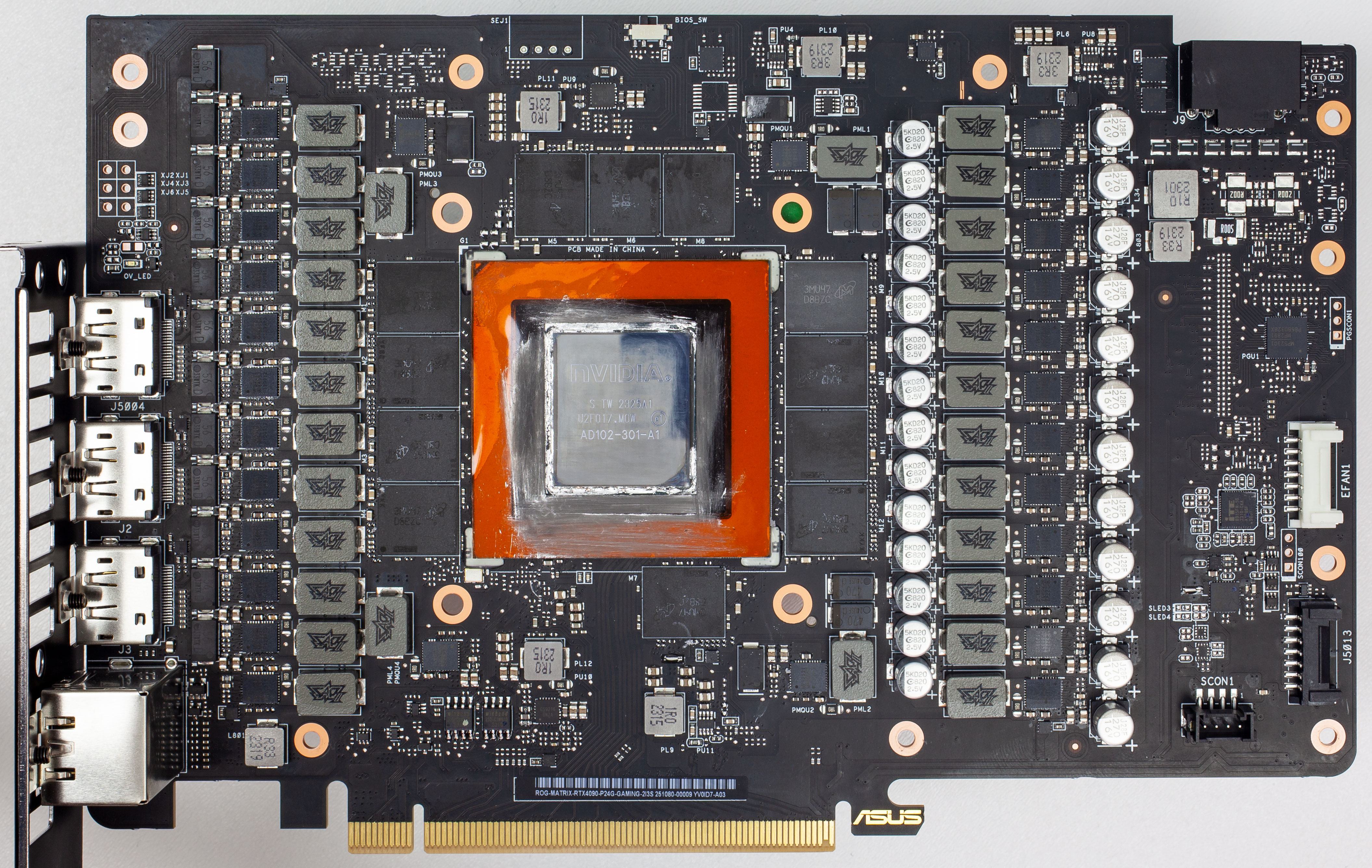

Nein, ASUS kann da nichts balancieren. Die können nur messen, was aber auch schon einmal wenigstens die Möglichkeit eröffnet einen solchen Fehler überhaupt zu erkennen.
Es wurde einmal beschrieben, das man für JEDE der 6 Leitungen einen eigenen Shunt bräuchte und dazu 2 Controller, weil einer nur 3 abdeckt.
Es gab solche Karten schon die das gemacht haben, nur ist es aktuell keine 5090 und schon garnicht die kleine Founders.
Das ist jetzt eine Asus 4090 Matrix und die hat 6 Shunts und 2 Controller am Stecker.
