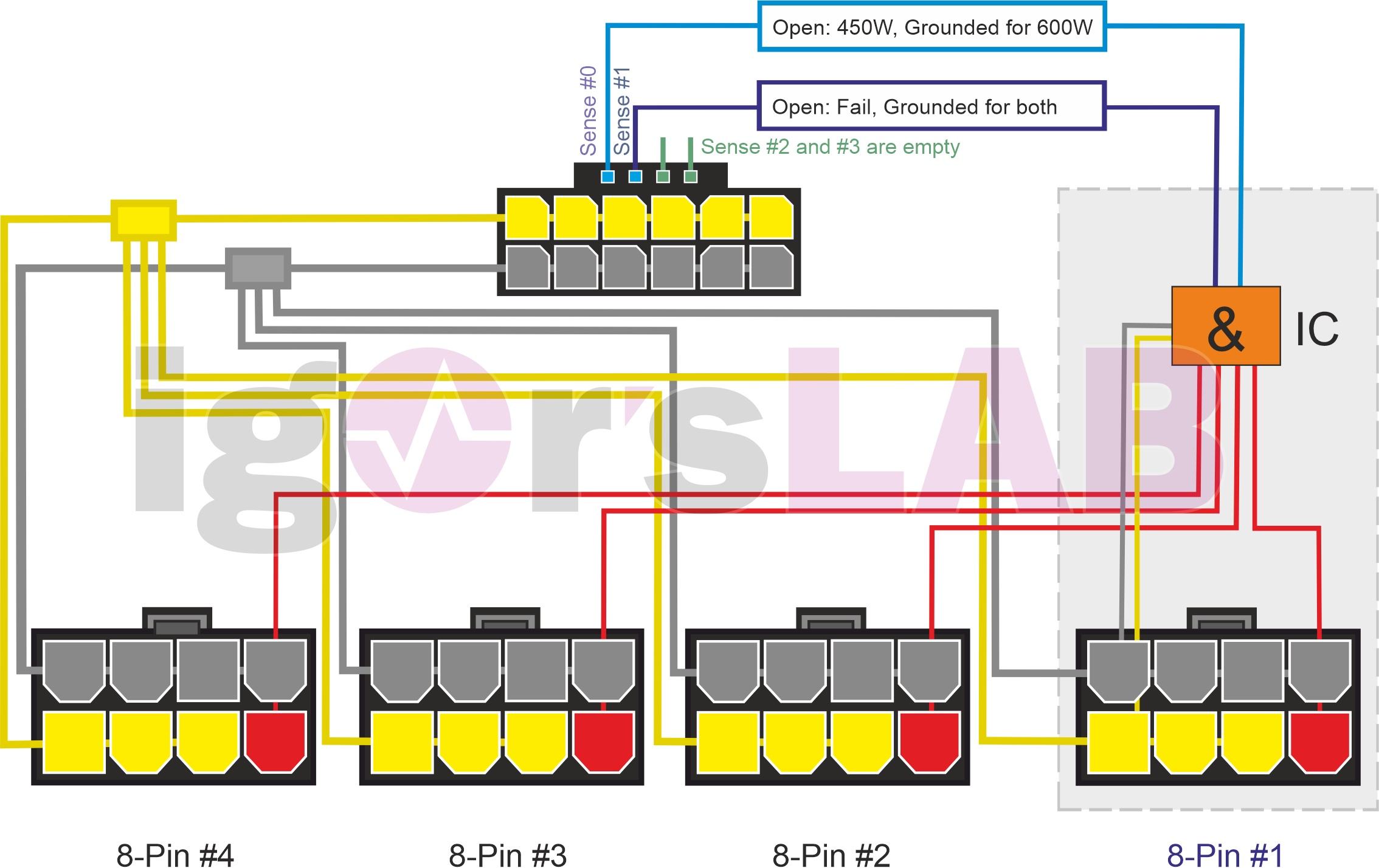

Der Adapter macht das über einen IC. Dieser erkennt einfach nur, wie viele der 8-Pins eingesteckt sind und gibt es über die Sense-Pins an die Karte.
(Bild aus dem Video von Roman)
