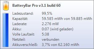

Und was steht dann bei dem Ladezustand für ein Wert, wenn du bei 90% bist?
Greetz
NetworkerZ
Bei Akku steht : 0:49 (wird geladen)
Ladezustand halt : 90,9 %
Nein, ich meine die Kapazität in Milli-Ampere! Schreib doch ma bitte alle Werte ab, genau wie sie im Prog stehn!
Greetz
NetworkerZ
Ladezustand : 90 %
Kapazität : 50.000mWh von 56.577 mWh
Laderate: 0
Akku : 0:49 (wird geladen)
Volle Laufzeit : 7:54
Netzteil: verbunden
Akkuverschleiß: 9,0% von 62.160 mWh

hmmm ... von deinen 7:54 bin ich dann doch ein bisserl entfernt :(

OK, mit den o.g. Werten kann man etwas anfangen. Vorab: Der Verschleiß, den PowerBar angibt ist nicht korrekt. Das ist ein Bug. Der Akku hat tatsächlich 56Wh und nicht 62Wh, sowie unter Kapazität richtig erkannt wird. Aber das ist ja nicht dein Problem. In den Akkus sind ja insgesamt 6 Zellen, ich hätte getippt, dass eine davon defekt ist. Aber 56Wh geteilt durch 6 ergibt leider 9,3Wh, also nicht die Kapazität, die dir fehlt (6,5Wh). Insofern tippe ich auf eine defekte Ladeelektronik! Merkwürdig ist der exakte Wert von 50000mWh ... bringt uns aber auch nicht weiter. Gab es aber nicht mal eine Meldung zu Windows 7 und Akku Problemen? Evtl. mal googlen.

In deiner angehängten Grafik ist leider nur der Ladezustand und nicht der Entladezustand zu sehen. Dieser wäre für eine Diagnose einer "unnormalen" Laufzeit wesentlich interessanter.

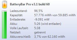

So, hier mal ein paar Screens zu meiner Laufzeit. Infos zum Betriebszustand meines Notebooks: Display auf 100% Helligkeit und dann 5 Mal nach unten reguliert. Intel GraKa. WLan an. BT/3G aus. System im IDLE / wenig Last.
Windows Akkuanzeige kurz nachdem ich den Stecker gezogen habe: http://img229.imageshack.us/i/9h30.jpg/
BatteryBar Akkuanzeige nach etwas surfen, scollen usw.: http://img708.imageshack.us/i/batterybar7h40.jpg/
Die Entladerate pendelt bei mir im Idle so zwischen 5300-6000mW. Unter "Last" also beim Surfen, Tippen, Scrollen usw. steigt sie auf dann 6000-7500mW.

@indigo1
anbei der screenshot im batteriemodus ;)
Also 9000 mW als entladerate ist meiner Meinung nach sehr viel! Wie ist dabei dein System konfiguriert? Welche Hardware ist aktiv? Welche Programme laufen?
