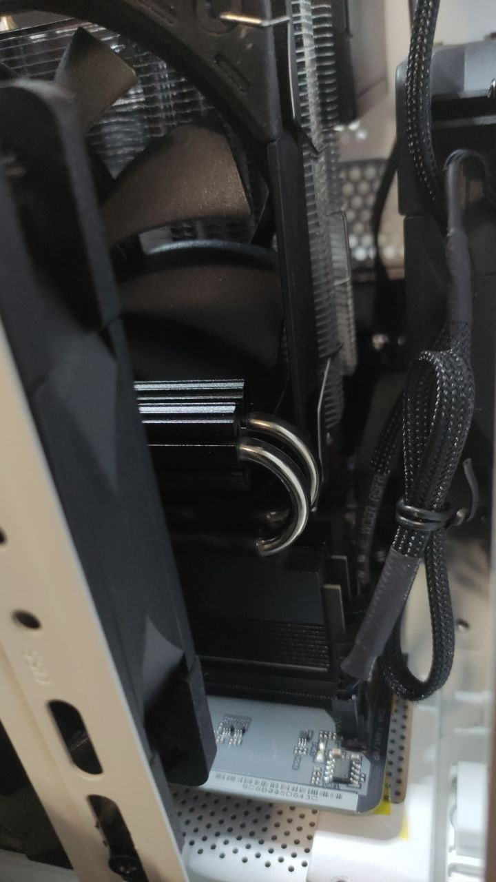

Hab mir das Teil zum RAM kühlen geholt funktioniert ziemlich gut und bis 2000rpm so gut wie nicht wahrnehmbar. Hat bei mir zumindest die 6400CL30 ermöglicht.
Doch mal ne Frage hierzu (sollte ich so was gleich einplanen, kann das RAM-Kit RGB-frei bleiben): Wie erfolgt die Befestigung? Oben werden zwei Mainboard-Schrauben ersetzt, und unten? Hängt das frei und/oder liegt auf den Riegeln auf?
Läuft auch ohne RGB hab ich auch so laufen. Genau oben die beiden Schrauben werden ersetzt durch so Abstandshalter. Und hängt es dann frei, was auch nicht anders geht aber das Teil ist so leicht das es nicht hängt oder so. Es liegt bei mir auch nicht auf und meine Sticks sind schon höher als „normal“

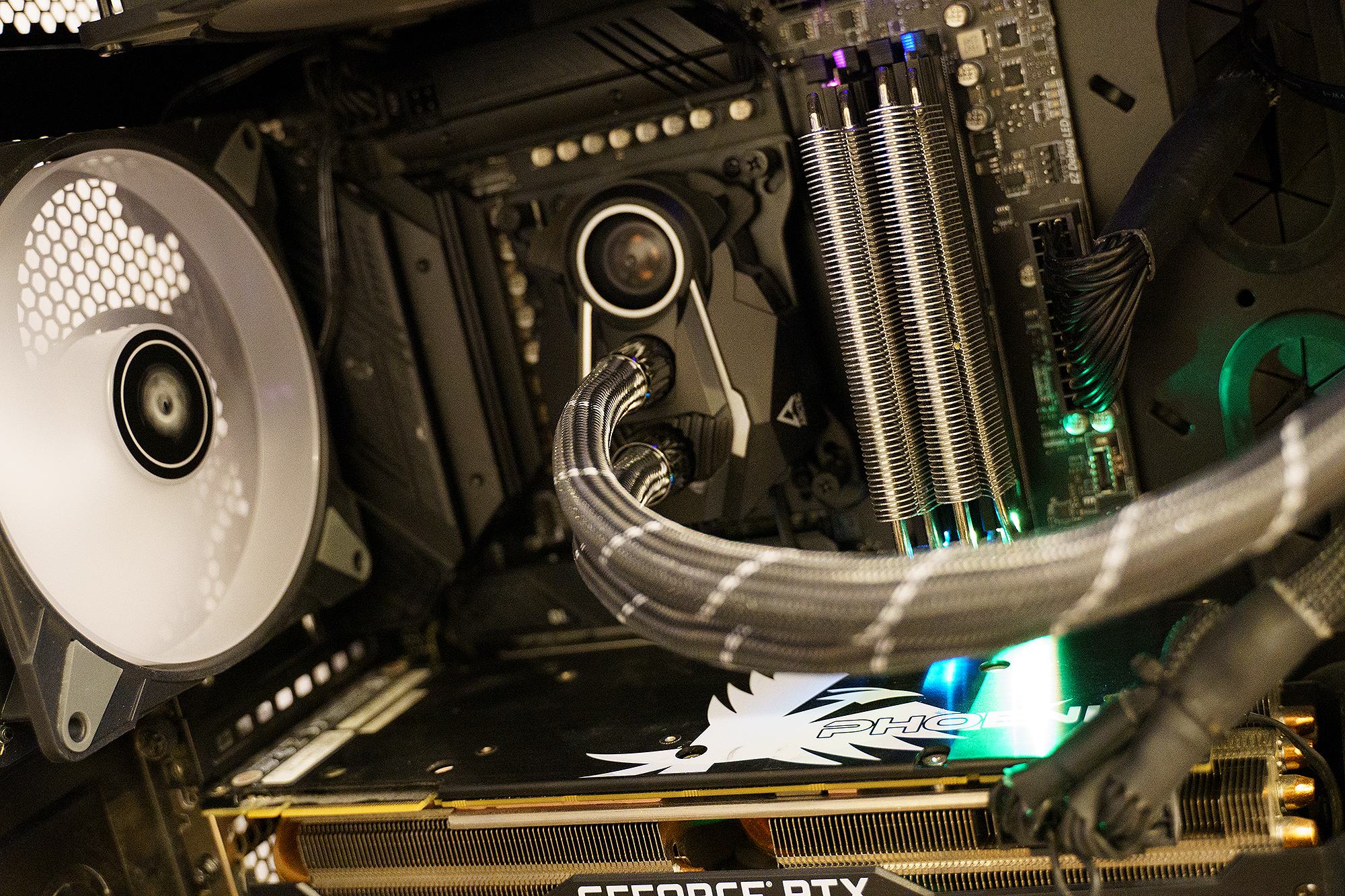

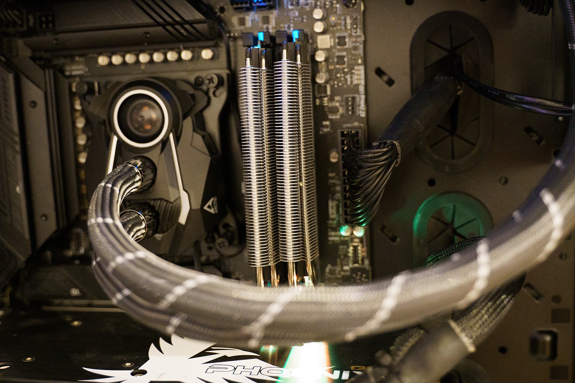

Je öfter ich darüber nachdenke, desto wahrscheinlicher wird es, dass ich so einen Lüfter gleich einplane. Als ich mich das letzte Mal mit dem Thema beschäftigte, gab es so vergleichsweise attraktive Lösungen noch nicht. Hatte sein Gutes, denn so kam der RAM im Gaming-Rechner zu seiner Wasserkühlung. :d Für das geplante Zweitsystem kommt das aber nicht in Frage.

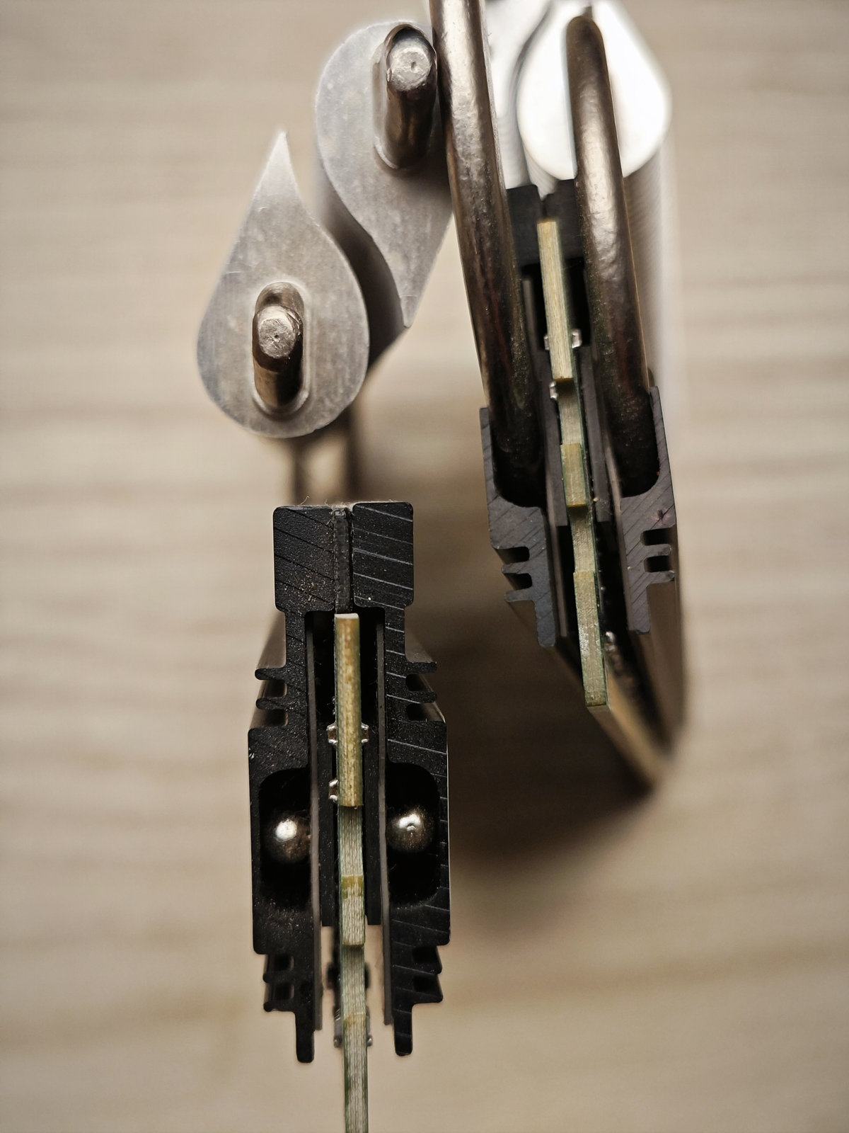

Momentan nutze ich das, als Lüfter für die RAMs. (Sozusagen Erstlings Werk was 3D und 3Druck anbelangt)
PETG Rot Transparent.
Hab gerade kein Photo mit lüftern.
Habe dort zwei Noctuas drauf, weil sie die einzigen mit PWM in der Größe waren, die ich gefunden habe. (AC Octo als Steuerung)

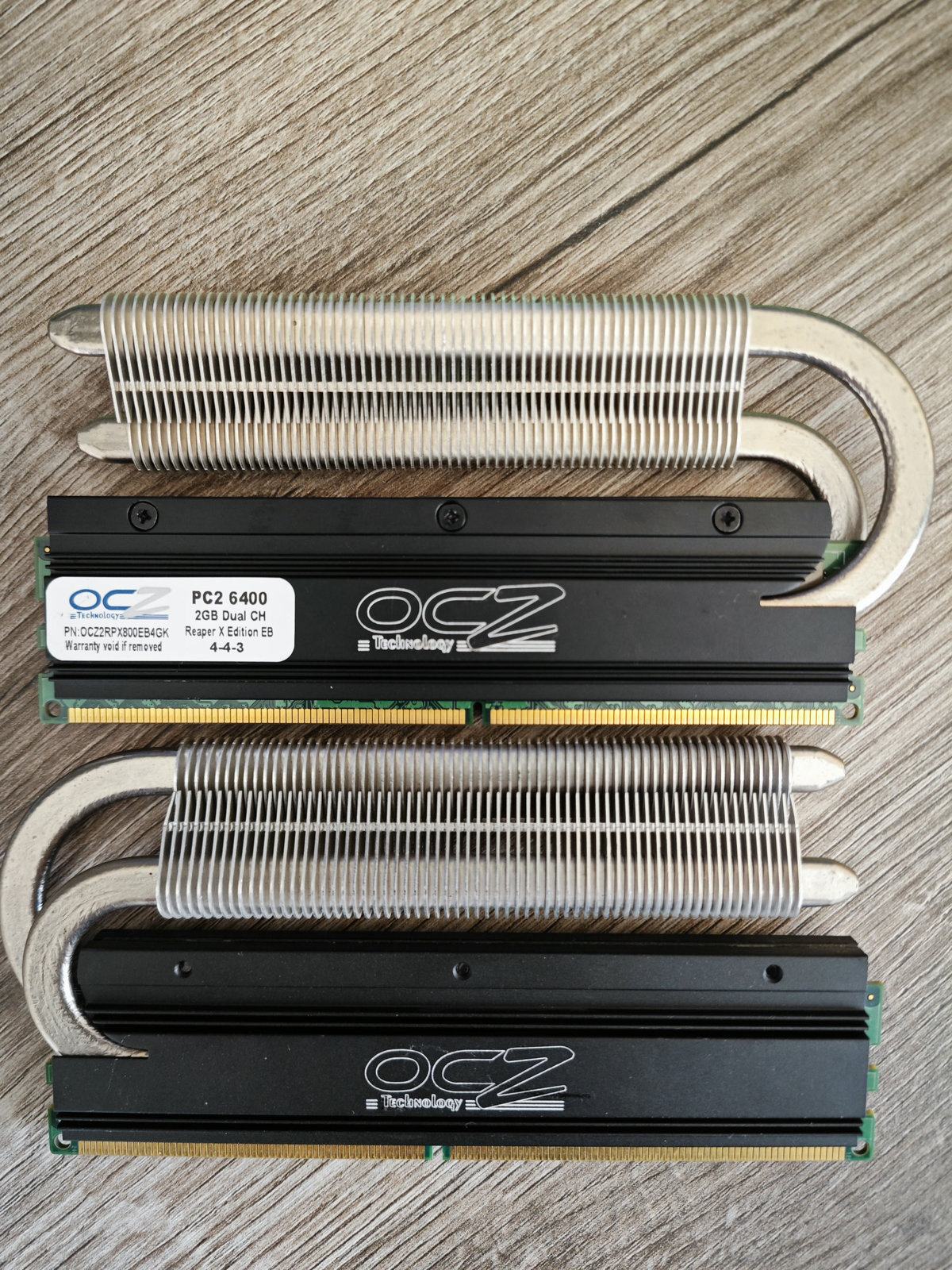

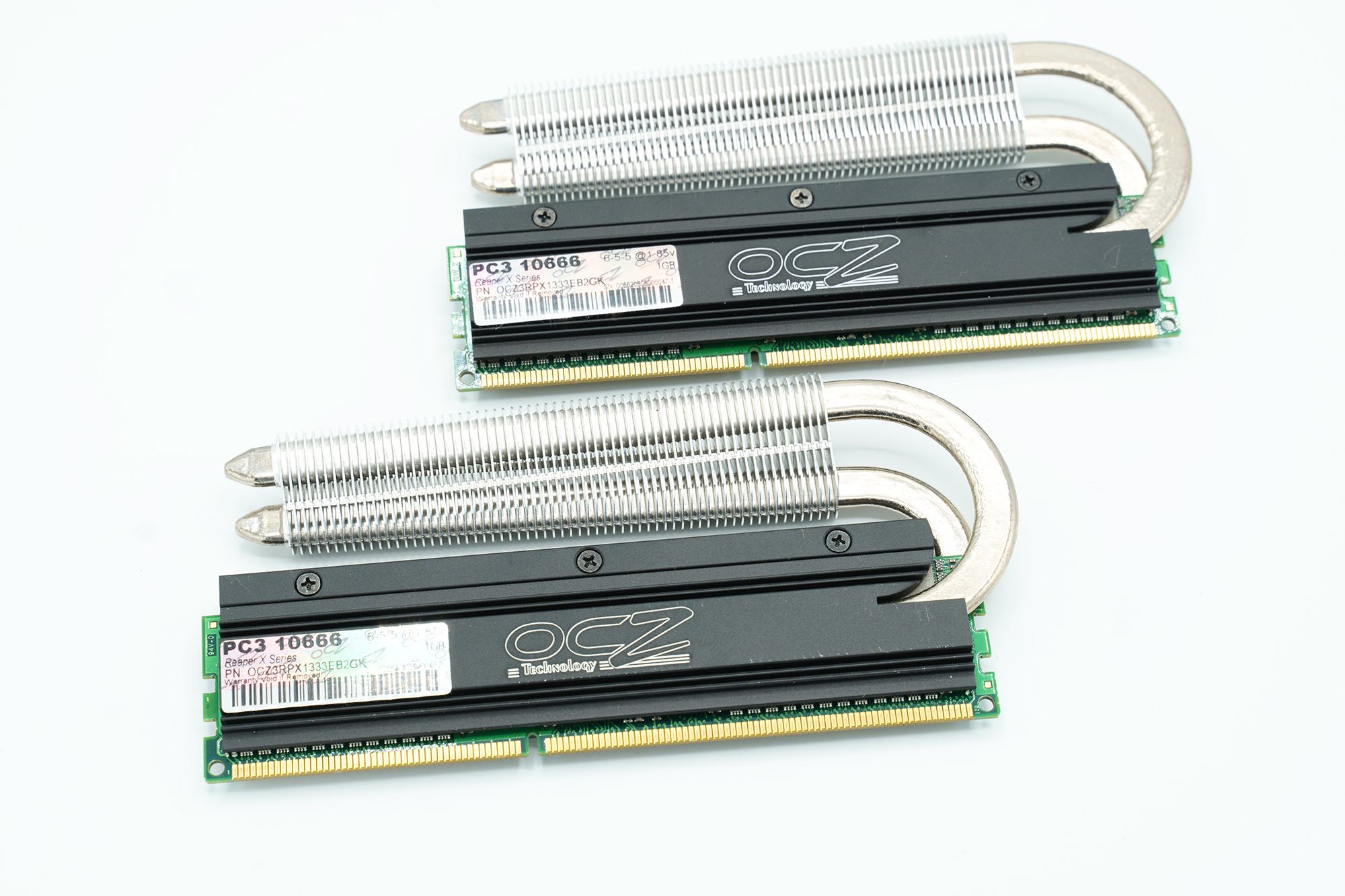

Passt jetzt nicht mehr ganz wegen den OCZ Reaper Kühlern.
PS: Man könnte sich mit Holz PLA ein wunderschön passendes in Noctua Braun Drucken
