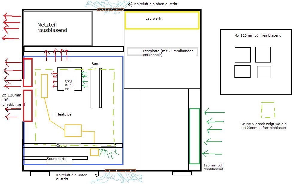

mmmmh ich hab ja das NZXT Zero Gehäuse und da sind oben und unten "öffnungen" für je ein 80mm Lüfter. Nun ist mir auf gefallen das die kalte Luft die von den Seitenlüfter in das Gehäuse geblasen wird unten wieder austritt (ein Teil !?).
Meint ihr das bring bessere Temps und Airflow wenn ich die Öffnung mit nem Pappdeckel verschließe?
Gehäuse: http://www.nzxt.com/products/zero/
@hhtoprakhh
da stimme ich dir vollkommen zu
@LochKopf
also meiner erfahrungen nach dürfte es marginal wenig bringen wenn überhaupt.... in den meisten cases kann man eh nur in einem begrenztem maß von airflow reden
meistens sind die vorhanden lüfter nur dafür da dass nirgendwo ein wärmestau entsteht
an der dir beschriebenen stelle würde diese maßnahme aller höchsten eine umleitung des flows zu deinen hdd zu folge haben!!!
jedoch empfehle ich sowieso vor einem raidverbund einen silentfan (80er reicht) zu plazieren, da die hdds sehr warm werden
desweiten einen auf den rams damit zwischen den riegeln kein stau ensteht
ein minimaler flow über dem mobo darf auch nicht fehlen dann ist alles i.o.
In der Regel gilt hier auch das Physikalische Gesetzt. Warme Luft steigt immer nach oben. Du solltest wenn du einen Optimalen Airflow haben möchtest einen Lüfer der unten Vorne rein bläst und einen hinten Oben der Raus bläst haben. Optional kannst du diesen effeckt "verbessern" wenn du wie du sagst einen lüfter unten einbaust der kalte luft ins gehäuse bläst und einen "wenn möglich" wieder oben der raus bläst.
So in etwa :d
Einen Lüfter in der Seiten Wand halte ich für gering Airflow fördernd weil der die sich nach oben bewegende warme luft wieder duch das Gehäuse wirbelt.
@ NBK
Sagmal wie sind deine Idle und Last Temps der 4807X² da du ja nen EK hast.

@hhtoprakhh
meiner meinung nach sind einem pc case die strömungsgesetze zu vernachlässigen welche deine beschreibung darstellt
allein dadurch da in einem case zu große verwirbelungen bzw mischungen von warmer und kalter luft enstehen man wird wenn überhaupt bei einem mindest airflow nur an den enstprechenden quellen (cpu,gpu,rams usw) einen wärmestau haben welchen es zu beseitigen gilt
desweiteren sollte man nicht zu sehr auf thermodynamik bauen da ein case kein geschlossene raum ist und eh von allen seiten durch den normalerweise enstehende unterdruck kaltluft hineingezogen wird
2d:

So ich hab mal ein bisschen gemalt :fresse:
so sieht das ganze ungefair aus.
und wenn die kalte Luft unten drin gehalten wird und nicht duch den Druck nach unten rausgepresst wird, "könnte" es der Graka zugute kommen? :confused:
PS: kein warum und aber, hatte einfach Lust drauf :d
