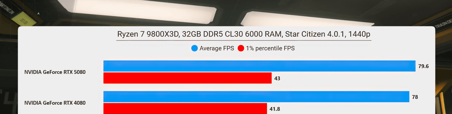

Findest du ? Ich zock zb nur Star Citizen. Da sieht es so aus.
Und eine RX7900XTX für 800€ ist in dem Spiel schneller als eine RTX 4080.
Dazu kommen noch Probleme mit der RTX 5080 in bestimmten Auflösungen. (Niedrige 1% lows)
Also wieso sollte ich 2000€ für eine Problematische RTX 5080 ausgeben (Vulkan Probleme) wenn ich nur dieses Spiel spiele ? Eine RX7900XTX ist da klar die bessere Karte.
Günstiger, mehr Vram, keine Probleme unter Vulkan, und dank AMD,s Treiber Basierter Framegen spiele ich es seit 2023 mit Radeon Frame Gen und habe in CPU limitierenden Stellen mehr FPS als RTX 4090 Nutzer.
Es lohnt sich hier gar nicht zu diskutieren. In Cyberpunk kann eine bis zur Kotzgrenze übertaktete 5080 der 4090 das Wasser reichen. In den meisten anderen Games sagen die Graphen etwas anderes.
MFG kann ich nicht einschätzen, da ich es nicht testen konnte. Aber am Ende bringt es halt dann etwas, wenn man M(FG) gar nicht brsucht.
Über den VRAM brauchen wir hier gar nicht reden. Aber es wurde immer gegen eine Stock 4090 FE getestet. Wenn Astral 5080 mit vollem OC, dann auch gegen Strix 4090 mit OC.
Wer von der 4090 auf eine 5080 gegangen ist hat ein Downgrade vollzogen, ganz einfach. Cyberpunk mag die Ausnahme sein.

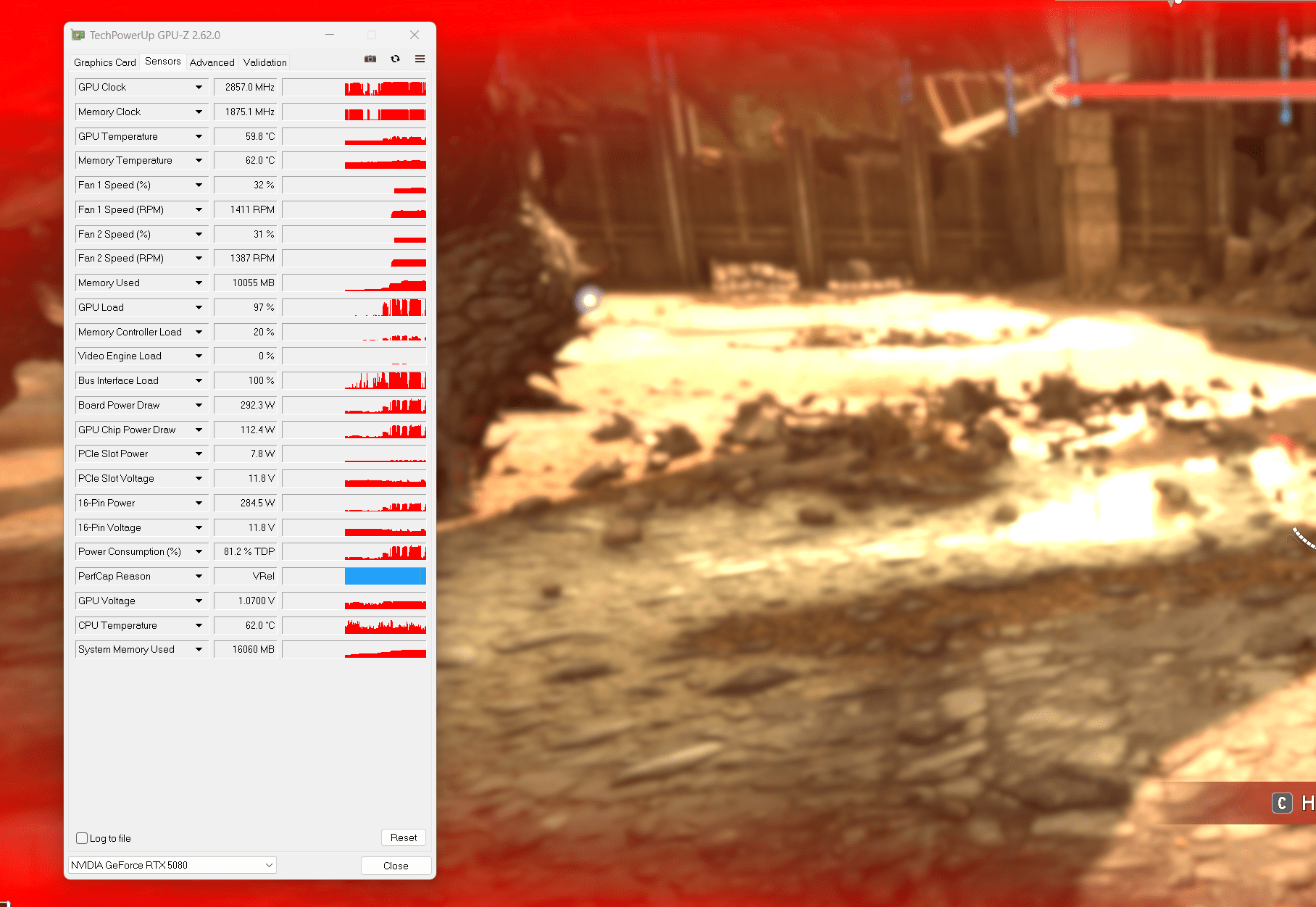

Ich habe die Lösung gefunden 🥳
Mir ist aufgefallen das ich noch von keiner Asus Astral 5080 mit Problemen gelesen habe, habe mir das BIOS (Quiet) besorgt und auf meine Aorus Master geflashed.
Die Probleme waren sofort eliminiert, Immortals of Aveum (Crashte immer sofort nach dem Ladescreen) und Palworld laufen perfekt! Keine Aussetzer, stabiler Takt etc (Siehe Screenshot).
Der Nachteil an dem Bios ist das eine Astral anscheinend nur 2 Lüftercontroller hat, die Aorus Master aber 3. Der erste Lüfter wird nicht angesprochen, die Temps scheinen aber trotzdem sehr gut zu sein.
Es scheint als müssen die Hersteller das VBios updaten, denke es liegt an der Spannung/Boost. Die Spannung ist bei Asus höher.
meinte eigentlich unter diesen Beitrag hier zu dem blackscreen problem.
scheint wohl doch die Lösung gewesen zu sein
ja das ist kleine offiziele lösung und Model übergreifen würde ich auch keine ROMs flaschen, grade wo nun eine Astral auch abbrennt ist :-/
davon war ja auch nie die rede, mir ging es nur darum das ein bios update anscheiend das problem lösen würde.
Und es ärgerlich ist da bereits fast alle Karten ein Update erhalten haben, ausser unsere 5090 natürlich...
