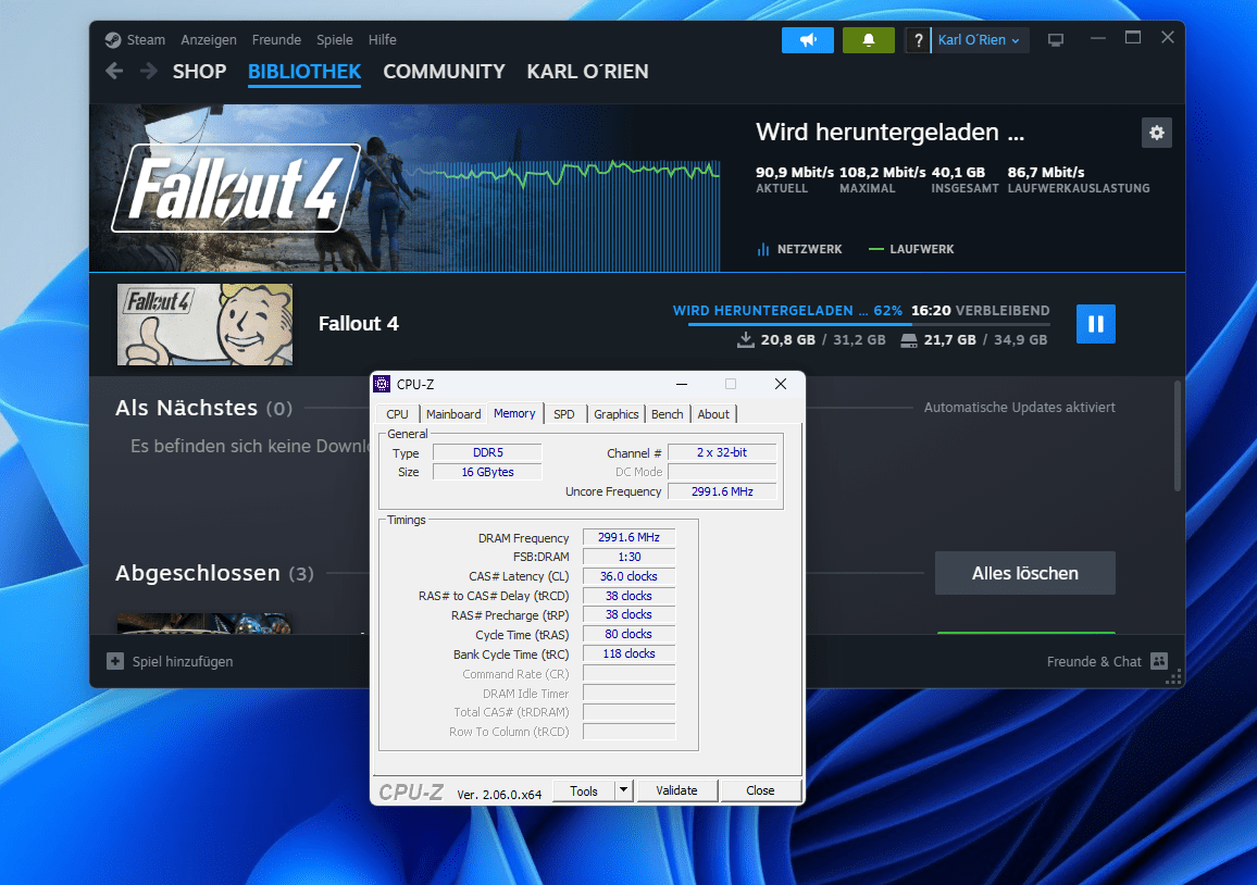

starte nochmal cpu-z und geh mal auf den Reiter und poste mal nen screen
expo ist wohl an. du könntest wenn du wolltest EXPO im bios mal abschalten wenn beide sticks drin sind.
vll mag das board das kit einfach nicht sobald expo an ist. auf dem ram liegt ein overclocking profil welches das board nutzen kann.

im bios gibts einen großen knopf da steht EXPO drauf. von AN auf AUS schalten. thats it.
dann läuft dein ram mit den von AMD spezifizierten settings. das sollten dann zu 99% laufen sofern der ram selbst nicht defekt ist.
denn aktuell läuft er mit 3000mhz bzw 6000mhz. DDR (double data rate) also 3000x2 = 6000. und es kann sein dass dein board diesen ram mit dem expo profil einfach nicht mag.

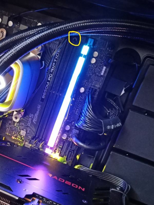

So, habe einen Riegel rausgenommen
Sicher das wie von dir beschrieben die Riegel in Slot 3/4 gesteckt haben.
Auf dem Foto von deinem Post #103 sieht man oben eine geöffnete Halterung im Slot 2.
Somit wären 2/4 ja belegt gewesen was korrekt gewesen wäre.
Du hast recht 😔
Ich habe auch noch ein Foto vom Auslieferungszustand.
Da sieht man auch, dass sie korrekt saßen.
