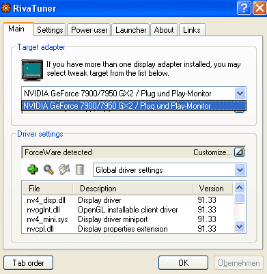

Hört sich für mich nach nem Defekt an der Karte bzw. der Lüftersteuerung der eine Karte an. Normal sollten die nach dem "Durchlüften" beim Starten kaum noch zu hören sein.
Gibts denn irgendwo eine Möglichkeit die beiden Karten einzeln zu regeln? bzw muss die in Rivatuner zweimal auftauchen oder nur einmal? Bei mir ist nämlich sie nur einmal (siehe Anhang). Im Gerätemanager wohlgemerkt zweimal.

Kann ein Besitzer einer XFX 7900GX2 mal bitte folgendes herausfinden:
1. Drehen beim Systemstart beide Lüfter auf voll, oder nur einer?
(Bei mir: Habe den unteren Lüfter beim Start vorsichtig angehalten. Der obere war deutlich leiser.)
2. Sind im RivaTuner zwei Karten oder eine sichtbar?
(Bei mir: Eine)
3. Wenn man im RivaTuner die Lüfter regelt, werden dann beide gleich geregelt, oder nur eine?
(Bei mir: Nur die untere)
Würde mir wirklich sehr helfen - vielen Dank

habe bei meiner nun extra nochmal beide lüfter montiert um das zu testen.
demnach läuft lüfter von gpu1 langsamer als der von gpu2.
wenn ich im riva-tuner nun ein lüfter reguliere, wirkt sich das tatsächlich nur auf den lüfter von gpu1 aus. scheint also kein defekt zu sein sondern bei allen karten so.
ich spiel mal ein wenig daran herum um das eventuell ändern zu können. lüfter gpu2 bleibt bei ~2400upm konstant.

@cHio: Vielen Dank für deine Mühe. Bin jetzt etwas verunsichert: Haben wir beide kaputte Karten oder ist das immer so? In dem Fall würde ich nicht verstehen, warum alle diese Karte "kaum hörbar" nennen, denn den kleinen Quirl auf 2500 rpm kann man ja doch gut hören.
@Merlin: Kannst du mehr zum "Lüfterbug" sagen? Kann man den fixen? Vielleicht helfen dir diese Links: Link 1 Link 2
Ich bin jetzt doch etwas verunsichert, ob ich die Bestellung nicht doch stornieren sollte. Wenn das ganze nur ein Biosfehler wäre, wäre es natürlich super, wenn man den beheben könnte! Ich sehe keinen Grund, warum sich die zweite Karte nicht ebenso regeln sollte wie die erste.

HIER! Eine meiner zwei Karten auf der 7900GX2 läuft immer mit gleicher Lüftergeschwindigkeit! Die andere wird korrekt geregelt. Wäre super, wenn sich die zweite Karte auch regeln würde.
Ich lese dir meine beiden BIOSe mit nvflash aus, vielleicht hilft es?
ich hab bischen gegoogelt und das problem haben wohl mehrere leute, nicht nur mit ner 7900/7950gx2 sondern auch welche mit "normalen" SLI. Sie können nur Adapter 0 anwählen, sprich drehzahl des lüfters an gpu1.

rivatuner greift wie bereits erwähnt bei der lüfter regulierung nur in dieses bios ein " BIOS String Version 5.71.22.15.01" von GFX1.
