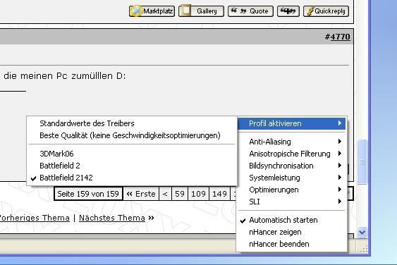

Ich hab mit nHancer die Spiele immer manuell aktiviert, ist das sinnvoll, oder mach nHancer das automatisch sobald dieser gestartet ist?
War mir nicht wirklich klar.
