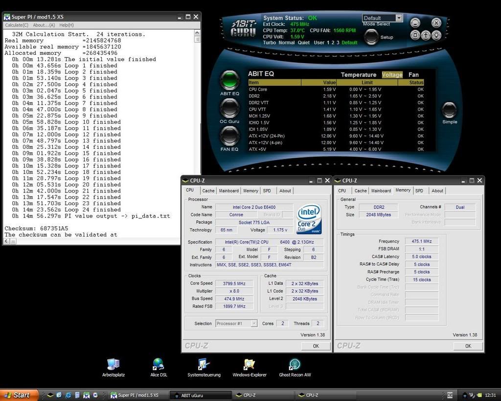

RAM hab ich bis 1020MHz getestet, CPU hab ich 'nen Screen wo's auf 'nem P5B mit 475MHz FSB läuft...
Mich würden noch eure Spannungen interessieren!
Also MCH, CPUVTT, ICH1.05 und ICHIO1.5
Habe nämlich herausgefunden, das alle 4 Spannungen da einfluss drauf haben...würde gerne die 475 (min.) erreichen, also 463MHz läuft soweit erstmal, habe damit gestern schonmal 32m-SuperPi laufen gehabt ohne Probleme...

Hier nochmal zum Vergleich (wobei das jetzt quasi noch die Werte sind, die ich mit Memset auch hatte, bin jetzt aber nicht mehr sicher, welche davon überhaupt so hoch sein müssen...)
MCH1.25: 1,7 Volt
CPUVTT: 1,5 Volt
ICH1.05: 1,1 Volt
ICHIO1.5: 1,55 Volt
DDR2REF: 0%
Aber ich hab einen Fehler entdeckt:
Hab jetzt mal NUR im BIOS die Speicherlatenzen eingestellt (5-5-5-18, 2T, tRFC=56), und siehe da, hatte ihn gerade bis 488MHz FSB!!!
Ich denke da irgendwo macht die CPU dann dicht, aber bis dahin lief es ohne größere Probleme, nur musste ich halt die CPU-Spannung immer weiter anheben...
Bin ich schon wieder 'nen Schritt weiter, hätte ich ja nicht gedacht, das es so viel ausmacht, wenn man mit Memset die Werte ändert, und er dann so "instabil" wird...evtl. passen da irgendwelche Latenzen dann nicht mehr mit dem Chipsatz überein oder sowas...
Aber jetzt läuft er gerade bei 8x475MHz, ohne Probleme, 32m-Test ist so gut wie zu Ende!! :banana: :banana:
