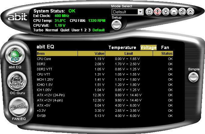

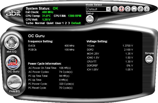

Muß nochmal auf die Chipsatz-Spannungen zurückkommen. Da ich weiterhin mein System ausloten will, ist mir aufgefallen, dass nur 100MHz mehr RAM-Takt (real nicht DDR), mind. 0,05V mehr vMCH und CPU VTT benötigen.
Ich werde mit den Spannungen noch weiter runter gehen. Ist euch ähnliches aufgefallen?

Anbei meine "finalen" Einstellungen für 3,2GHz mit einem 6420@1,34V(Last) und 400 FSB RAM 1:1 (800MHz).
Die 100MHz(real) weniger RAM-Takt, sparen im Gegensatz zu RAM 4:5 (1GHz) 0,1V CPUVTT und 0,05V vMCH. Auch die PWM-Temps reduzieren sich etwas dadurch.

Ich dachte die Spannung der NB skaliert nur mit dem FSB takt (bzw. anders herum ) aber nicht der Ram Takt...ich versteh die Welt nicht mehr...wie ist es denn nun...muss ich um NUR den RAM mit nem hohen Takt zu betreiben auch automatisch mehr vmch geben?
Die NB ist für die Kommunikation von RAM, CPU, Cache, GraKa zuständig und nicht rein für den FSB. Natürlich ist alles verknüpft und isolieren kann man das nicht.
Die CPU VTT ist die eigentliche vFSB, also die Spannung des FSB, ohne Anhebung dieser, wirds wahrscheinlich auch nichts mit hohem FSB.
Ich habe in den letzten Tagen vieles versucht und diese Erfahrung gemacht.
