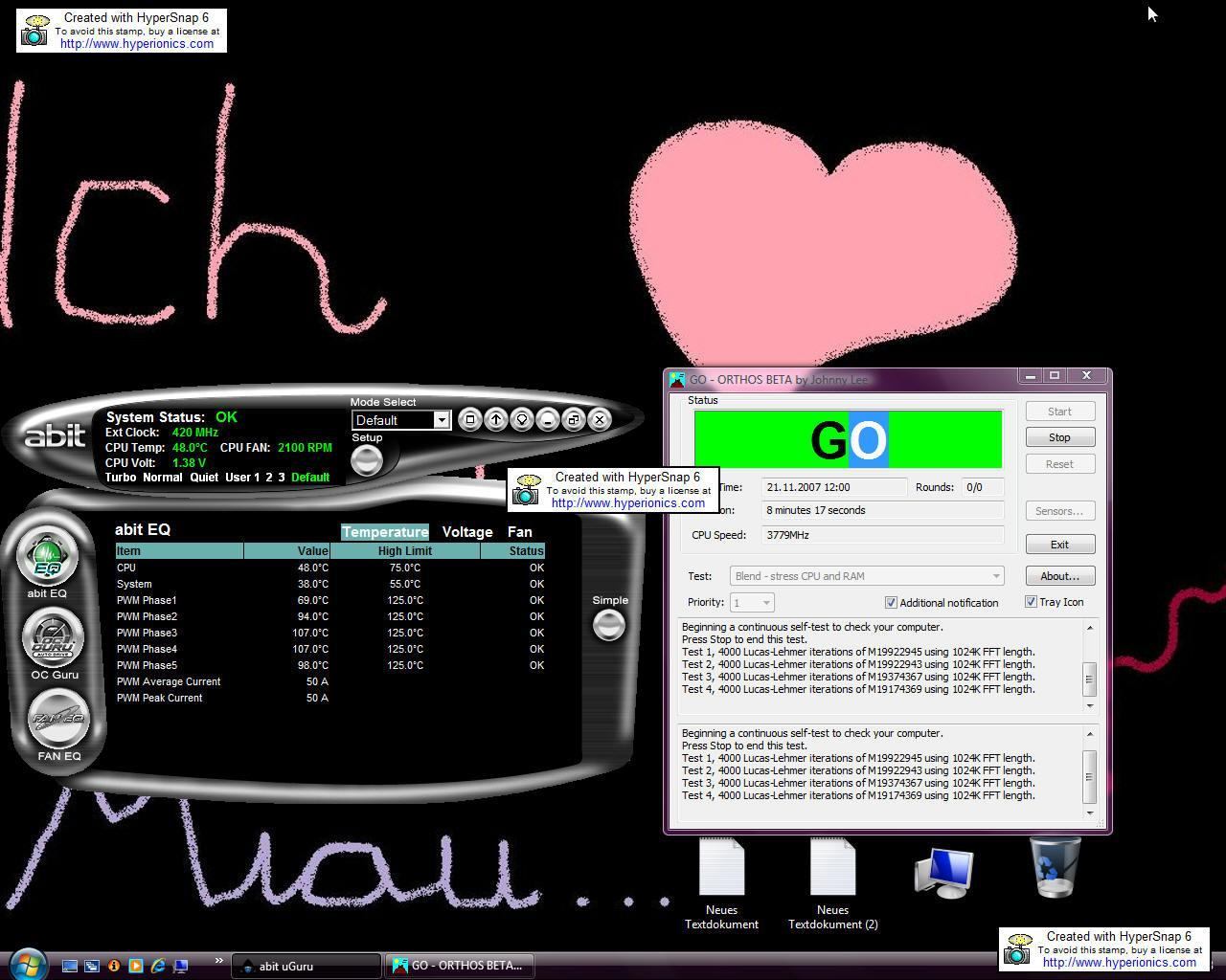

Ausserdem sitzen die (verschmorte Stellen) an zwei PWMs bei dennen die Temps immer angemessen waren. Das höchste was ich gemessen hab waren bis etz 107° auf dem dritten und vierten PWM.
Das Bild ist schon etwas länger her und ghhm ghhmm bitte Backdrop nicht so beachten, hab ich noch irgendwo rausgekrammt
@all: Also, ich habe rausgefunden, dass die PWMs auch unmittelbar mit der Spannung des Arbeitsspeichers zusammen hängen, dass bedeutet, wenn ihr die Spannung der Arbeitsspeicher hochdreht erhöht sich die Temp der PWMs. Diese sollten im Idealfall nicht wärmer als 100°C werden. µ Guru kannst du so einstellen, dass es automatisch abschaltet, sofern deine PWMs +100°C erreichen. Dazu einfach auf PWM 1 "klicken" und den Wert via Schieberegler ganz nach links.

Ich werde meine PWN´s auf 90C° stellen, einfach nur aus sicherheit. 90 sind auch schon verdammt hoch und eher nicht zu empfehlen... Bei I/O sind zwei ja schon "angeschmort" und das bei 107C°...
Vill. hilft es ja auch wenn man über den Heatpiepe-Kühler der PWN´s einen oder sogar 2 kleine Lüfter hängt!

Hey sagt mal 107°C ich kann das einfach nicht glauben meine sind im moment bei 39°C und selbst wenn ich Prime laufen lassen die 50°C grenze wird höst selten überschritten.
