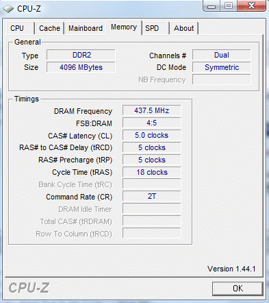

leider stürzt der Software Guru immer ab wenn ich eine defined profile auswähle. Kurz gesagt ich komme mit den Einstellungen langsam nicht mehr klar. Im Bios habe ich 350x9 stehen, in CPU-Z stehen 2100Mhz x 6 Multiplier. Die Fan legen mal im Idle los, dann gehen sie wieder runter ohne eine Prozeßlast. Im AHCI Mode lädt die Platte sich einen Wolf (ohne das eine Optimierung läuft oder etwas anderes).In diesem Mode kann ich auch den Plattencache nicht ändern(die Parameter dürfen nicht geändert werden, so der Hinweis). Der RAM wird mir im CPU-Z mit 437.5MHz bei FSV:dRAM 4:5 mit 5-5-5-18-2T angezeigt, obwhl er mehr kann(Mushkin XP). Doch weiß ich nicht wo ich da einstellen kann. Manuell im Bios eingestellt meckert er rum und startet Vista 64 nicht mehr. Ich habe schon einigen OC Foren besucht und gelesen und gelesen, aber irgendwie klappt es nicht. Ach ja, Bios Ver. ist 16-10.

das meckern kam mit den ram einstellungen. es sing mushkin xp 800 mit den timings 5-5-5-18-2T , angezeigt wird 437 mhz FSB/DRAM 4/5. stelle ich manuell diese werte im bios ein, gibt es den bluescreen.

mach mal bitte einen Screenshot von CPU-Z bei den RAM Eisntellungen, so wie ich Dich verstehe, läuft der RAM mit DDR874 - was ja schon übertaktet wäre...

anbei meine RAM Werte aus CPU-Z.
@all: kann mir jemand sagen woher den ICH9R Treiber bekomme (nicht den ICH9). Bei Intel konnte ich keinen extrahieren und irgendwo muß der doch zu finden sein.
