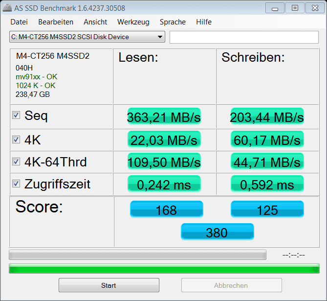

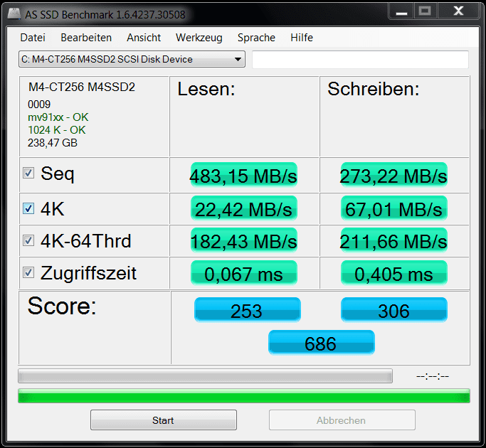

Hallo Ihr User, hier nun die Neuste, aber leider nicht erfreuliche Meldung zu »040H«! Ich habe jetzt bei mir massiven Pervormanceverlust feststellen müssen.
vorher mit 0009
Es ist mir rätselhaft wie das zustandekommt?
Die SSD hängt an einem Marvell Zusatzcontroller und die 483MB/s die er vorher seq. lesen geschafft hat, sind wohl nur zu erklären, wenn es wirklich an einer Version mit 2PCIe Lanes als Anbindung betrieben wurde. Der 9182 scheint so einer zu sein. Nun bringt nur die typischen etwa 360MB/s lesend, die für eine Anbindung des Controllers mit nur einer PCIe Lane sprechen. Da wurde also an der HW offenbar was geändert, entweder eine Einstellung im BIOS oder es wurde eine anderen Karte eingebaut oder eine Karte in einen anderen Slot gesteckt. Die SSD oder die FW Vesion scheinen mir da nicht die Ursache zu sein, denn wenn, dann hat die m4 mit der Zeit nur einen Einbruch bei den 4k_64, aber den kann man auch nur messen und nicht praktisch spüren, aber bei der seq. Leserate gibt es den normal nicht.
Möglicherweise liegt es auch am AHCI-Treiber von Marvell, der Trim nicht sauber unterstützt. In der FAQ von HDSentinel ist beispielsweise folgendes zu lesen:
Wenn wir mal davon ausgehen, dass HDSentinel zuverlässig erkennen kann, ob der Trim-Befehl bei der SSD ankommt, wäre es vielleicht mal eine Maßnahme das Programm zu installieren um zu schauen was es bezüglicher der Trim-Nutzung momentan anzeigt.

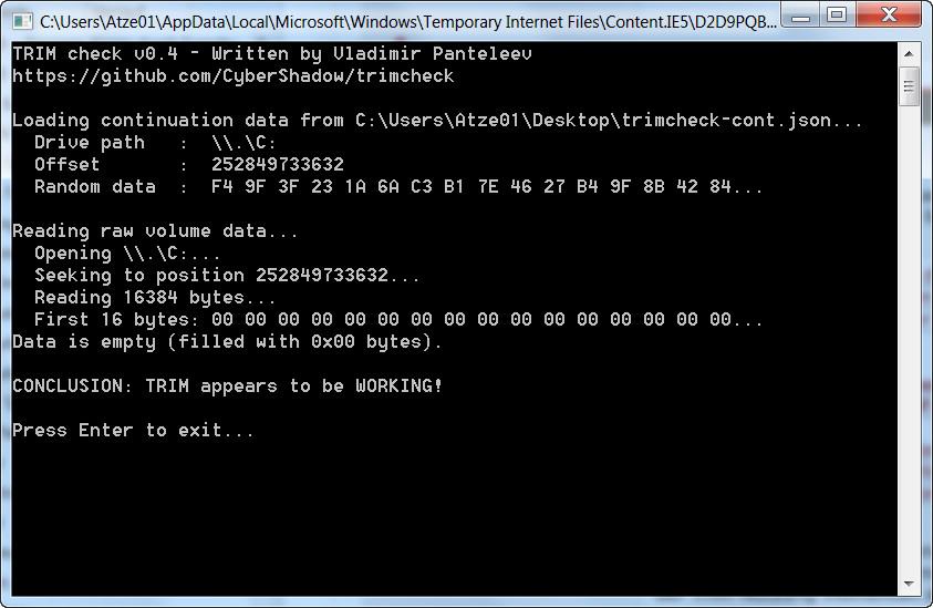

Da ich keine Änderung der Hardware vorgenommen habe, vermute ich auch eher Fehler beim Trim-Befehl. Zunächstmal eine Frage: Wann wird denn der Trim-Befehl überhaupt ausgeführt, wenn der PC im völligen Ruhestand ist, oder auch wenn er in Benutzung ist? Gibt es einen zuverlässiges Überprüfungstool das die Trim-Aktion anzeigt oder dokumentiert? Wenn ja, wie heißt es und woher stammt es? Ist es eventuell Bestandteil von anderer Software?
Auch meine Bioseinstellungen sind alle richtig AHCI bei G6 usw... Test gemacht:

Trim funktioniert ja und mit der FW hat das Problem nix zu tun.
Dein Board hat ja nen seltenen Exotencontroller Marvell 9182, der verfügt über mehr Lanes, als der normalerweise verbaute 9128 mit einer Lane.
Diese ~370Mb/s lesend entsprechen genau der Anbindung mit einer Lane, das bedeutet, dass die andere Lane jetzt andersweitig Anwendung findet. Das kann irgendeine Karte sein, die in einem PCIe 1x Slot, oder andere PCIe Slot, steckt, Soundkarte z.B.

TRIM funktioniert, das war auch zu erwarten, denn der Marvell hat da auch nach meiner Erfahrung keine Probleme, sofern es nicht einer mit eines uralten FW ist und einem uralten Treiber ist. Das die alten Treiber noch kein TRIM unterstützen, ist ja aber weder bei Intel noch bei AMD anders.

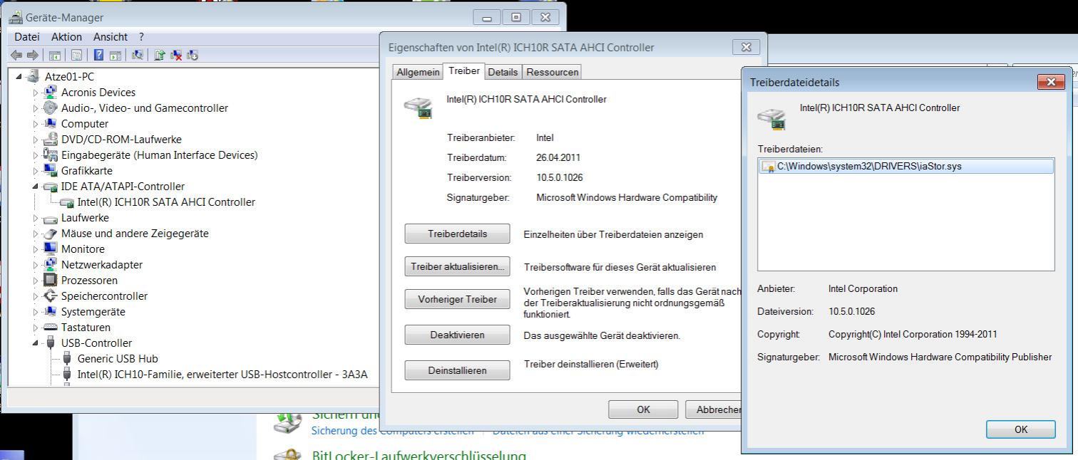

AHCI Controller siehe hier:

@Aspirin-Bln
Ich verstehe nicht ganz, weshalb du einen Screenshot von dem Intel SATA-Controller im Geräte-Manager und dem für diesen Controller installierten AHCI-Treiber gemacht hast. Der hat mit dem Marvell SATA 6Gb/s Controller nichts zu tun. So lange der proprietäre AHCI-Treiber von Marvell für diesen Controller installiert ist, findest du den im Geräte-Manager unter Speichercontroller.

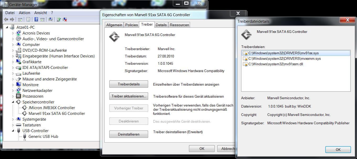

Hier nun auch diese Angaben:
Ich hoffe jetzt ist alles richtig...
Also der Treiber (v1.0.0.1045 vom 27.08.2010), den du für den Marvell SATA 6Gb/s Controller installiert hast, ist jedenfalls uralt und es würde mich nicht wundern, wenn der tatsächlich noch Probleme mit Trim hat. Der aktuelle Treiber trägt die Versionsnummer 1.2.0.1032 und ist von November 2012. Du solltest entweder den Marvell AHCI-Treiber aktualisieren oder auf den Standard-AHCI-Treiber von Microsoft wechseln.
Der 1.0.0.1045 ist aber uralt, nimm den aktuellen 1.2.0.1032, denn die alten Versionen sind bei dem Marvell AHCI Treiber echt lahm. Den findest Du z.B. bei http://www.station-drivers.com/page/marvell.htm recht weit unten auf der Seite, aber kommt blos nicht auf die Idee da ein FW Update zu machen, denn für Deinen ist keine passende dabei und mit der falschen FW macht man sich einen Controller ganz schnell kaputt.

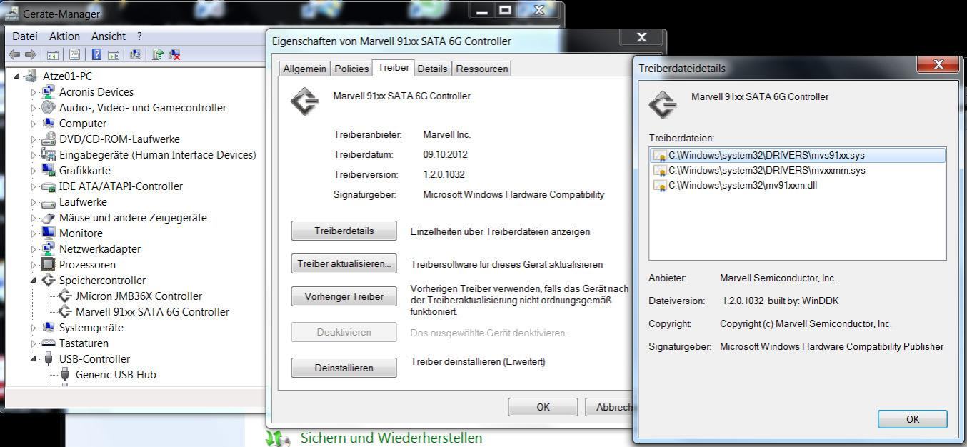

Danke MADNEX!
Sofort habe ich das Treiber-Update vollzogen:
Bin mal gespannt ob das die Ursache war/ist. Denn noch ist mein Bench fast unverändert.
Danke auch Dir Holt!
Ohne euch hätte ich den neuen Marvell nicht gefunden, denn auf der Marvell-Home konnte ich ihn nicht finden. Ich beobachte jetzt mal meine Maschine... :)
