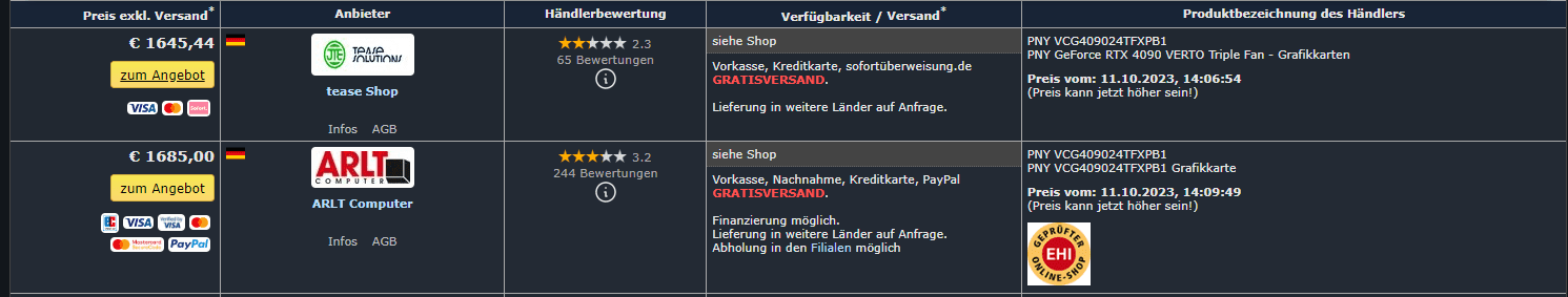

Und während ich auf "Reparatur" warte, gab's die PNY 4090 Triple Fan kurzzeitig mal 200€ günstiger... mit Verpackung. (Meine war Bulk)
Jetzt bei den beiden Händlern wieder zum alten Preis.
Interessant, wie schnell die Konkurrenz nachzieht, wenn nur einer sich mal bewegt.
Sind die Bulk nicht zwangsweise zweite Wahl?
Die PNY ist leider grundsätzlich sehr gestiegen im Preis. Vor ein paar Monaten war die RGB Version auf 1630€ für längere Zeit.
